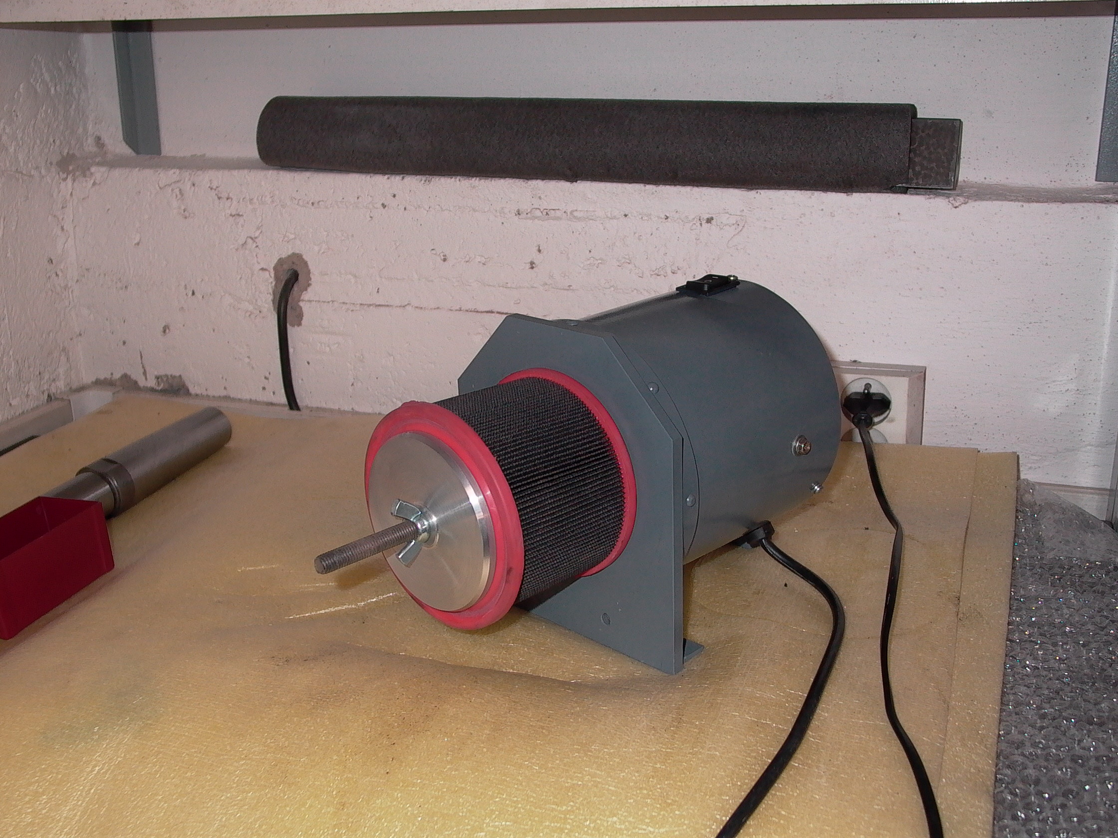

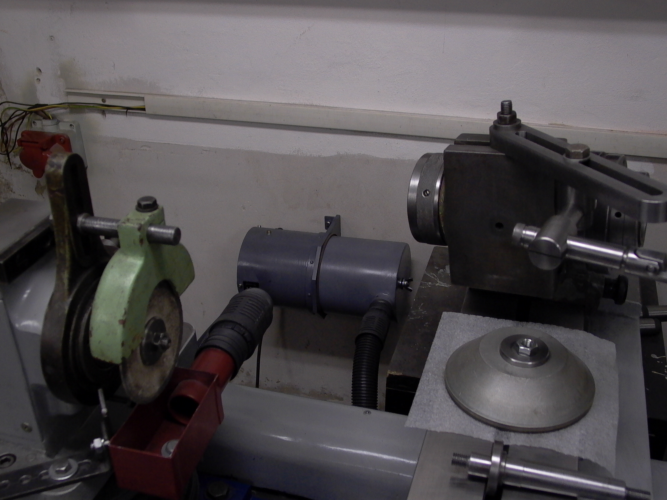

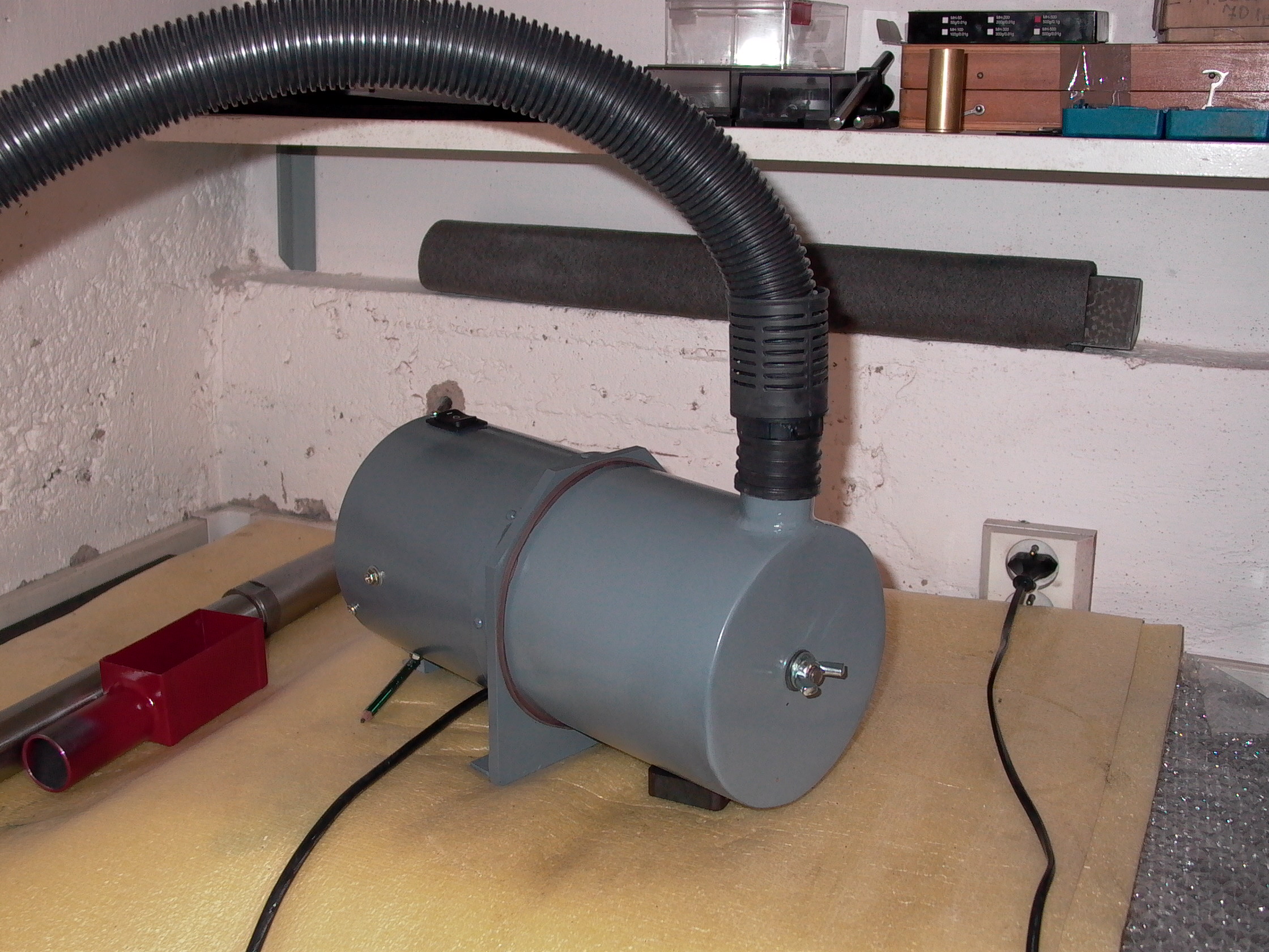

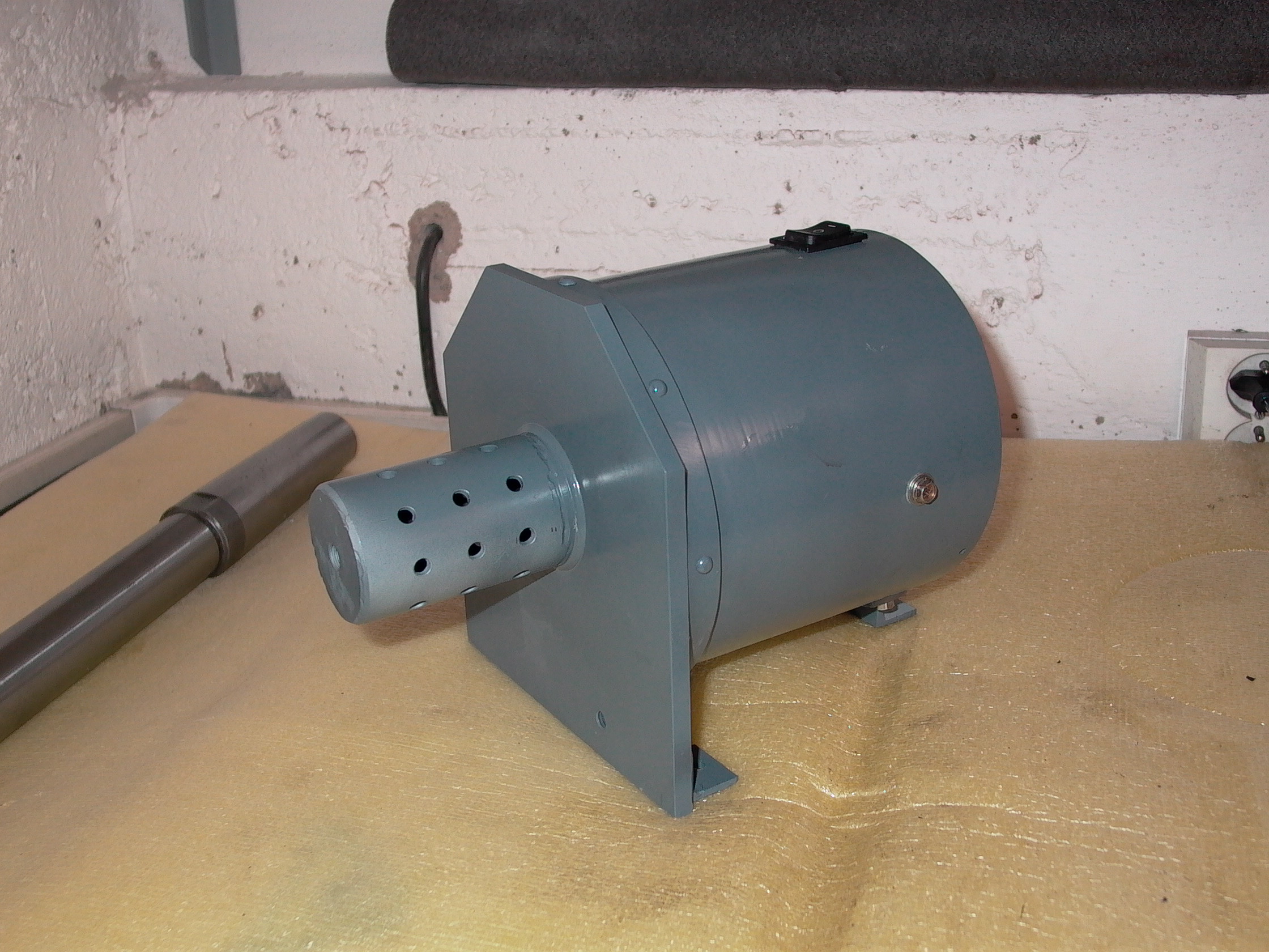

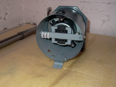

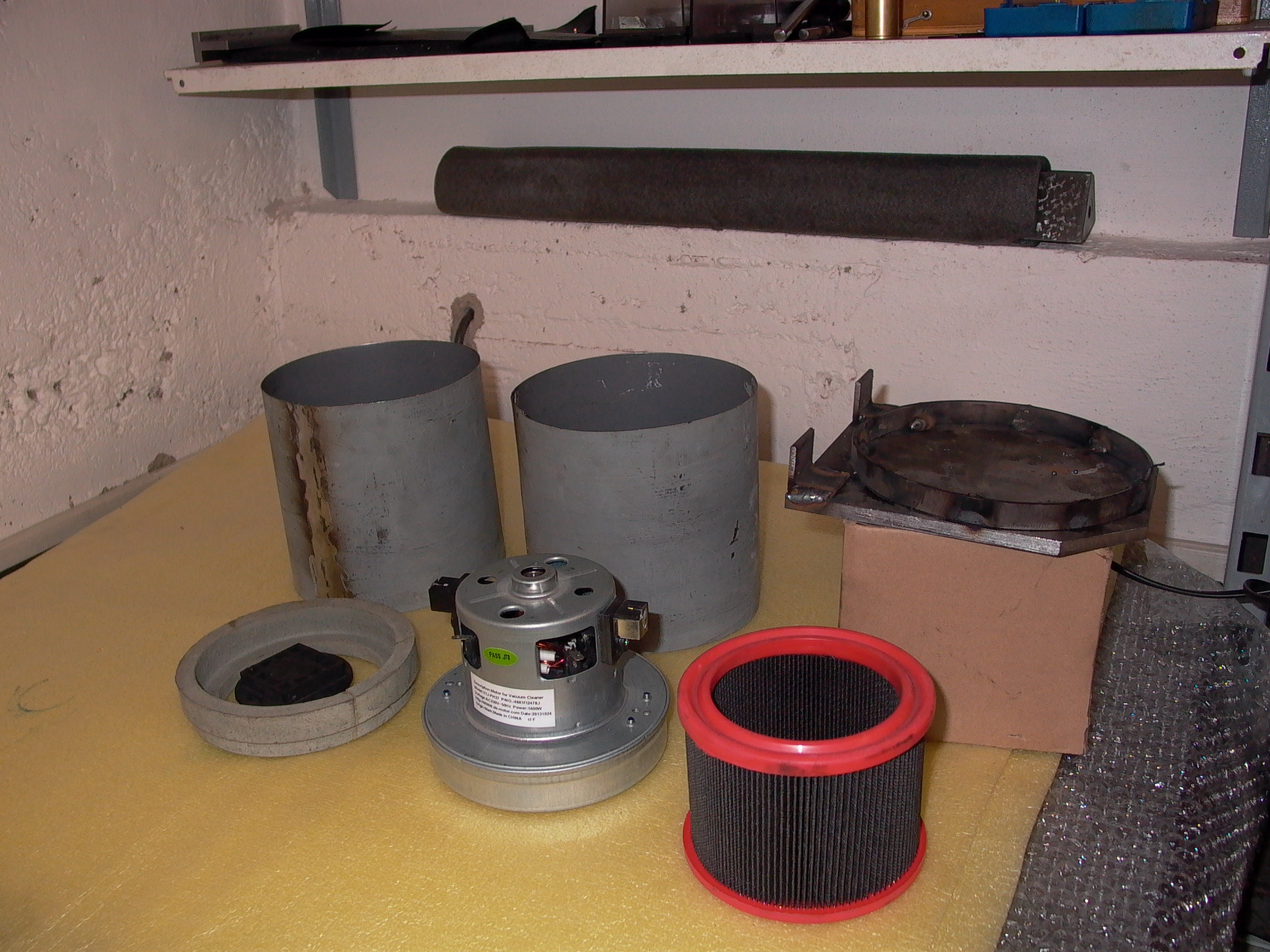

K BN102 používám malé,homemade odsávání,z běžných vysavačových komponentů.
Motor 1600W,2stupně výkonu (při sníženém výkonu je motor napájen přes diodu).
Sací hadice je zatím původní plastová,zatím se mi ji nepodařilo propálit.Jinak mám
připravenou flexibilní kovovou.

Jan Šrámek píše:K BN102 používám malé,homemade odsávání,z běžných vysavačových komponentů.
Já mám na tý odsávací hubici ještě takovej posuvnej plech. Když to mám tak jako ty na fotkách pod kotoučem, tak ho sundám a když třeba brousim na plocho, kdy je hubice z boku, tak si tim plechem zakreju třeba dvě třetiny tý hubice a pak to má pořádnej tah.
