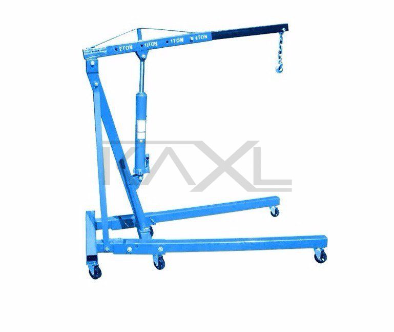

Teda spíš takové šidítko. Od minulého roku jsem slušně řečeno v prd....eli se zádama. Praskla bederní ploténka a při nevhodném zatížení dává okamžitě najevo svou nelibost. Upgrade páteře ještě nefunguje a tak jsem si řekl, koupím náhradní ruce. Nejdříve jsem zkusil bazary, ale buď to bylo velké a nebo to byla fakt jebka. Dokoce jeden pán kousek od Plzně mě nechal přijet a snažil se mi prodat žirafku s nalomeným ramenem. Ale hlavně ceny korespondovaly s tímto. 5tisíc i s dopravou nemá chybu. Ty dvě tuny asi budou čínské, ale vůbec mi to nevadí, mám to na věci 50 - 100 kilo a tím, že je to pojízdné a skladné můžu v klidu naložit i do dodávky.

Mám ho taky a už se hodně vyplatil, ale dával jsem za něj tak tři tísíce. Pět určitě ne. Naložim ho sám do kufru kombíku. zvedal jsem s nim věci jako 1.5m předválečnej light soustruh, spodek od kameníčka, spodek frézky F1J2 atp. občas to chce trochu kreativity s těma nohama dopředu, ale zase jsem občas něco zvednul, přes nohy dal trámky, na ně spustil břemeno a už se jelo. Za ty prachy je to dobrej pomocník.

lubbez píše:...............že je to pojízdné a skladné můžu v klidu naložit i do dodávky.
já to smýčil na vozík a myslel jsem, že si cvrknu, má to snad sto kilo a byl toho plnej vozejk a to jsem jel teprve pro frézku :wink: , jinak na naložení složení špica, ale moc skladné mě to teda nepřipadá
lubbez
Příspěvky: 3477
18. 9. 2016, 8:17
Máš pravdu, váží to skoro 100 kilo a je to proklatě neskladné, ale alespoň to něco vydrží.
Zbýňa
Příspěvky: 2192
Registrován: 3. 9. 2010, 8:45
Bydliště: Čelákovice
18. 9. 2016, 8:32
Na netu píšou 83 kg. Normálně v kombíku sklopim sedadla, sundám ty nohy, položim je do kufru, převážim na ně vršek a zvednu spodek a po těch položenejch nohách s tim zajedu do kufru. Na vozejk ty nohy nesundavám, jenom to překlopim a nasunu na vozejk.

Minulý týden jsem koupil něco podobného, akorát je to made in PL:
https://www.torriacars.cz/dilensky-jera ... viEALw_wcB
Hluboce mne to zklamalo. V popisu je uvedna nosnost 2 tuny, ale ve skutečnosti je to tak na nějaké kousky max do 250 kg. Budu to vracet, protože jsem tím chtěl manipulovat se stroji, například na zdvihnutí stroje, když chci stroj naložit na paletu. Nadzdvihnout frézku o váze 1400 kg s tím nebylo možné, nebyla šance s ní ani pohnout. Když jsem při vysunutí ramene na nosnost 1000 kg zvednul břemeno o váze 600 kg, ohnul se čep na pístnici. Máte někdo ještě nějaké zkušenosti s těmito a jím podobnými dílenskými jeřáby?

U toho chybí vzadu ty pasoviny. Ja mám za cca 6, stejnou činu jako všichni a rozházel jsem s tim všechny mašiny co mám. A některý ty věci jsou fakt těžký. Budu muset ale vyrobit jinej, ty přední nohy jsou nešikovný

Mam na dielny tiez take nieco v pohode na dlho 0.5ton to dvihne 360kg (vyzuvacku) a aj to presunie take minus su kolieska ktorym vadi kazdy kamienok na podlahe..piestnica je 8tonova

Na rozhození mašiny ano, ale na naložení mašiny ani náhodou. Jak tam mohou vůbec napsat nosnost 2 tuny, když to neuzvedne ani 1400 kg? Při zvednutí 600 kg se to začalo deformovat.
Příspěvky: 23385
17. 9. 2018, 5:50
Ja s tim zvednul tunu na kratko

DwPetr píše: 17. 9. 2018, 3:52 U toho chybí vzadu ty pasoviny. Ja mám za cca 6, stejnou činu jako všichni a rozházel jsem s tim všechny mašiny co mám. A některý ty věci jsou fakt těžký. Budu muset ale vyrobit jinej, ty přední nohy jsou nešikovný
... nekupu jinou cinu, kup Beleti klasiku. Vaha čínánka 85, váha Beletaka 285kg. Je nesmrtelnej, skladnej a asi 100x už nás zachranil. Tolik ho chválím, že můzu být podezřívan ze zastupování firmy :-) Naposledy ho kluci přestavěli na jeřáb, rameno prodloužlili na 6 metrů a zvedali betonové překlady. K mému údivu nikdo nezemřel ...

robokop píše: 17. 9. 2018, 5:50 Ja s tim zvednul tunu na kratko
Podle dokumentace a popisu by to mělo uzvednout nakrátko 2 tuny...

elbarto píše: 17. 9. 2018, 6:06
Belet - váha 260 kg, cena 34 000 Kč.... Nosnost 1200 Kg. Ty údaje vypadají o hodně věrohodněji než váha 75 kg a nosnost 2000 kg u těch číňanů...
http://www.naradi-pro.cz/j-12rs-jerabov ... im-zdvihem
Příspěvky: 5262
17. 9. 2018, 8:28
Tady ho máte na bazaru. https://stroje.bazos.cz/inzerat/9415496 ... -BELET.php Já ho kupovat nebudu, mám tady pístnici z náklaďáku, pořádnou pumpu s metrovou trubkou, už mám i náboje do kol, ještě mě chyběj kolečka, 100mm úček jsem pár metrů taky vyšetřil, akorát budu muset vymyslet jaký závaží dozadu, nechci nohy vepředu, mám to namyšlený k mašinám, abych mohl hejbat s motorama a házet úhelníky na horizontku.
Jinak s tou žirafou vyndávám litinový osmiválce i s převodovkama, a sundal jsem s ní i vřeteník s H63, plnej a všechno na dlouho, takže sílu ten můj teda má, protože ta kysna plná koleček a hřídelí musí vážit půl tuny dobře, protože takhle našponovanej jsem ten jeřáb ještě neviděl, až jsem čekal kdy praskne.
