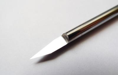

Dobrý den,
jsem úplný začátečník, byl by někdo tak hodný a poradil mi, kde se dají koupit nejlevněji frézky a gravírovací špičky? Koukala jsem na internet a cena je opravdu různá. Mám v úmyslu ryt do zlata, stříbra, oceli, ale i do plastu a dřeva.....klasické karbidové frézky jsem sehnala okolo 50 Kč, ale ty špičky nenacházím levnější, než 80Kč. Také jsem našla frézky i za 700Kč a víc.....Úplně se v těch cenách ztrácím :( Někde jsem se dočetla, že i někdo ty frézky brousí.
Mohl by mi prosím někdo poradit?
Jak jsem již psala, jsem úplný začátečník a jak se učím, občas se mi podaří frézky zlomit. Takže momentálně veliká spotřeba :roll:
Moc děkuji. Bára

Neco najdes v cncshopu
Ale levnejsi poridis na ebay
Chce to brat alespon po 10
Je to dost choulostive na chyby

http://www.banggood.com/20pcs-0_1mm-101 ... 78454.html" onclick="window.open(this.href);return false;
Tady vychází jeden bit na 13.- Normálně tam nakupuji, platím kartou, zkoušel jsem z jedním hrotem mosaz a šlo to. Vlastně i nějaké plexi jednou a také v poho, tedy na moje nároky.

Milá Báro gravírovací jehly bych ti doporučil HSSco protože ty za pár korun z TK většinou nic nevydrží a jsou samozřejmě křehké,ještě před revolucí jsme dost gravírovali různé štítky na dveře z mosazi a plastu a nic než HSS na to nebylo a vzhledem k citu nebo spíš necitu v pantografu by to TK nepřežil.
Jistě někdo namítne že s TK se dá jet větší řeznou rychlostí ale při 0,2 hrotu se k té rychlosti nikdo zdejší nejspíš nepřiblíží :D

Tam neni čo vyberať: 60°, špička 0.1, urobíš s tým 90% vecí čo treba. Šírku a rohy si doryješ ručne. A do ocele toto

WatchManiac píše: A do ocele toto
No tak nevím jestli jí potěší cena okolo 800 :wink:

to je pravda... išlo o ten tvar, možno sa dá zohnať lacnejšia. Táto je nanič mimochodom...
Příspěvky: 23424
3. 10. 2016, 9:04
na neco urcite bude
bohuzel prodejce a asi ani vyrobce nedodava prilis informaci
