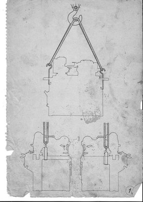

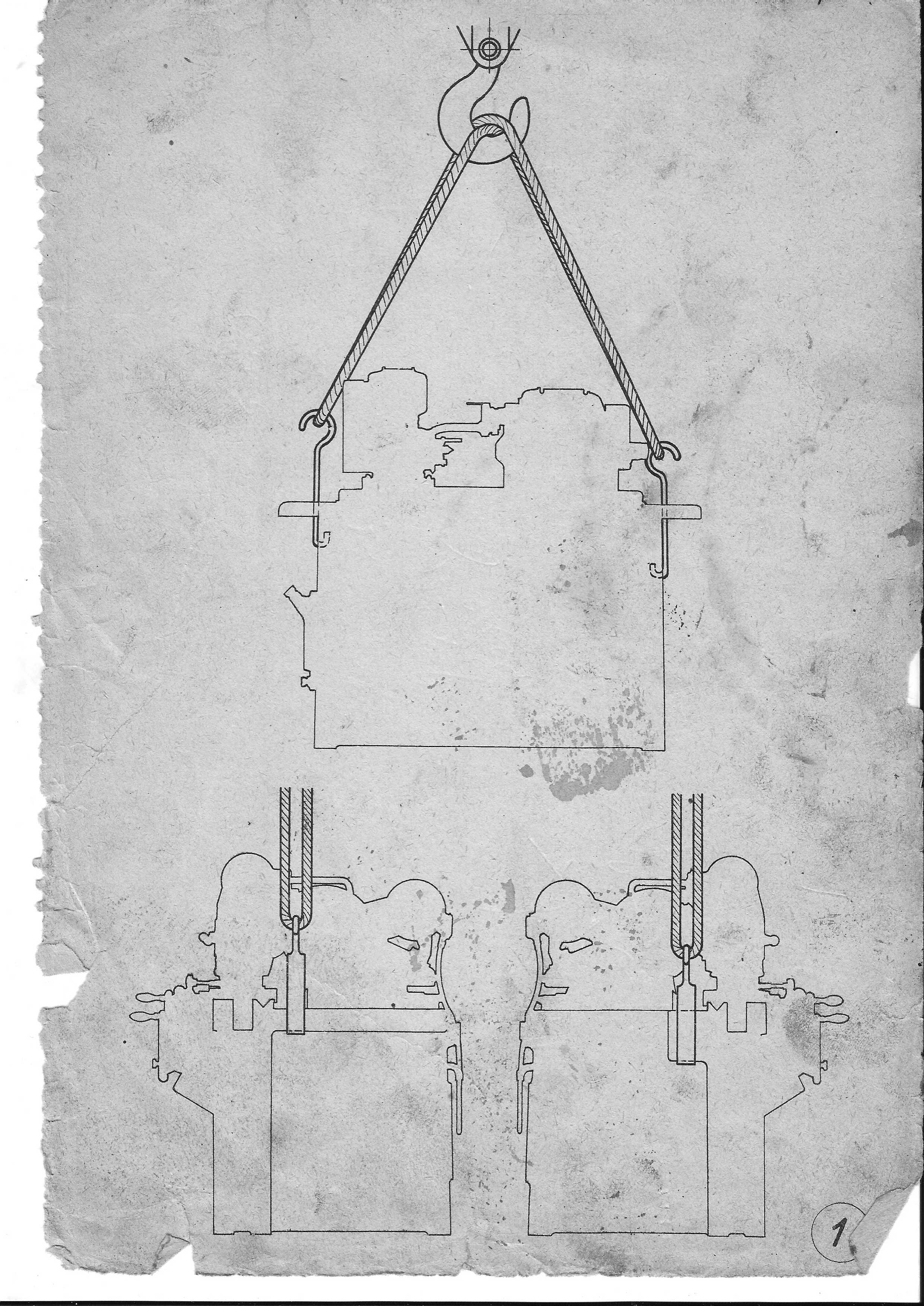

potřebuju převést brusku 1U včetně naložení a hlavně složení. Chci se zeptat, kdo si necháváte vozit stroje na odtahovce s rukou, jakou s tím máte zkušenost? Hlavně mi jde o vybavenost na zvednutí stroje (vhodné řetězy, lana, atd.) a pak upoutání stroje na plošině. Přeci jen je to dělané na auta, kde je určitý běžný zaběhnutý postup a na to odpovídající vybavení.
Momentálně mam nabídku na odtahovku s rukou za 3 000,- anebo na náklaďák s rukou kolem 4 000,- (vlastní přeprava vychází u náklaďáku stejně, ale zdražuje to poplatek za nakládku a vykládku). Tak přemýšlím po čem sáhnout, protože ušetřit 1 000,- je sice fajn, ale zase bych měl rád stroj přepravený v pořádku. Potřebuju tam třeba upoutat brusný vřeteník aby nenadskakoval atd. (nicméně na to můžu použít i svoje kurtny).

to je blbej postup
buď budeš shánět lidi kteří se profesionálně specializuji na stěhování strojů, vědí jak je uvázat atd a pak to samozřejmě musíš zaplatit, navíc takových moc nebude
nebo ti to odveze někdo jiný, pak ale musíš u nakládky být, musíš vědět jak to uvázat, mít kulatiny na prostrčení stojanem a tak
obecně toho s sebou moc nemívají, obvykle 4 smyčky a H vahadlo na naložení aut
odtahovky s rukou mají jako korbu obvykle rovnou plošinu o rozměru cca 2,3 x 5-6 m
pokud to má ocelový povrch je nutno to podložit prkny nebo paletou aby to neklouzalo

Pozor na ruku, obykle má tonáž jen na krátko, tak aby to utáhla. Beru si sebou prokladky (prkna, trámky, klíny) a i kurtny a plachtu po dohodě s řidičem, jedu s ním. Lepší bejt nachystanej a nepotřebovat, než na místě řešit jak co podložit, déšť. Zeptej se jakou má podlahu, bejvá hodně plechová, proto ty prkna

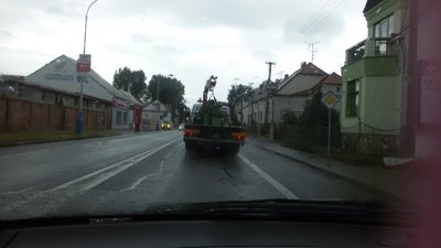

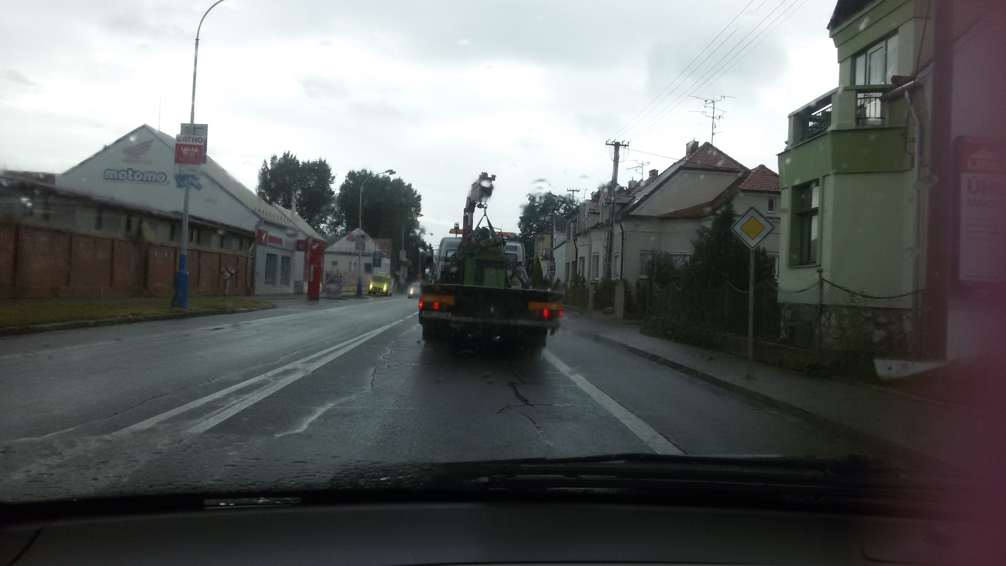

Vaha neni problem mala ruka odtahovky zvedne 2.5-3, velka klidne 6-8tun nakratko. Auto odtahovka je osvedcene nejlevnejsi reseni. Alu plocha vypada hladka, ale stroj se na ni ani nehne. Kurt a retezu ma odtahovkar plne auto, kam muze vazat je na rozhodnuti majitele stroje. Boky jsou tenci tak kurty neutahne uplne na krev. Podelne utahuje na maximum. Tohle je fotka pred par tydnama, vstup na piskoviste pro velke kluky

Tady je fotka 1U co jsem vezl teď nedávno, stačily mě čtyři kurtny, jednou jsem vzal naráz stůl a příčný suport, dvěma se to zvedlo a on jezdí s rukou nataženou na těch kurtnách, a jednou se to přitáhlo jen na přehoz, mazal s tím normálně kolem osmdesáti a ani se to nepohlo, nikam to necestuje, ta ruka to drží, bral jsem tak i bph 20 a úplně stejným způsobem, děláte z toho moc velkou vědu, ničím jsem to nepodkládal, není důvod pod to ještě něco cpát, ten den chcalo že stěrače nestíhaly
odtahovka s dlouhou rukou je dobrá, že nemusím shánět a doprošovat se s vozejkem, tohle čapne, a dá mě to během pěti minut přes vrata aniž bych je otevíral do nějakých 6 až 7 metrů od auta v této cca hmotnosti
