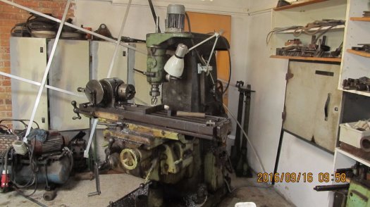

O jaký typ frézky se jednalo? zdá se mi malá .sháním nějakou malou a nevyznám se v nich.
prostě nějakou co nemá 2 tuny na malé věci na naučení pro kutila do dílničky :wink:

Ahoj.
Myslím, že nejrozumnější je koupit Fa3u či Fa3au nebo svislou Fa3v či Fa3av. Psal jsi tam něco o velkých vratech do dílny. Ty frézky mají do 1700kg. Výhoda je, že na tyhle typy se nechá sehnat občas i nějaké originální příslušenství. Fa2u nemá moc smysl pokud se ti trojka vejde. Dvojky mají strojní posuv jen podélný. Platí, že čím menší stroj tím dražší, kvůli poptávce malých frézek.
Určitě ber stroj pouze s vertikálním vřetenem nebo s výměnou vertikální frézovací hlavou. Zvlášť jí sice seženeš, ale bude drahá a vyhneš se problémům s náhonem. Ten většinou u hlav na inzerci chybí. Výhodou je také vřeteno se strmým kuželem. Trnů morse je nedostatek, chtějí je všichni.
Na nástrojařské frézky typu FN, 675(6), FUS apod. bych se asi úplně vy... Jsou zbytečně drahé a jsou určené na drobnější práce. Větší úběr materiálu příliš nezvládají. Pěknou trojku není problém sehnat kolem 30 tisíc. Někdy i levněji.
Nebo třeba i ty Korejské F1-250 a F2-250. Je to téměř to samé.
