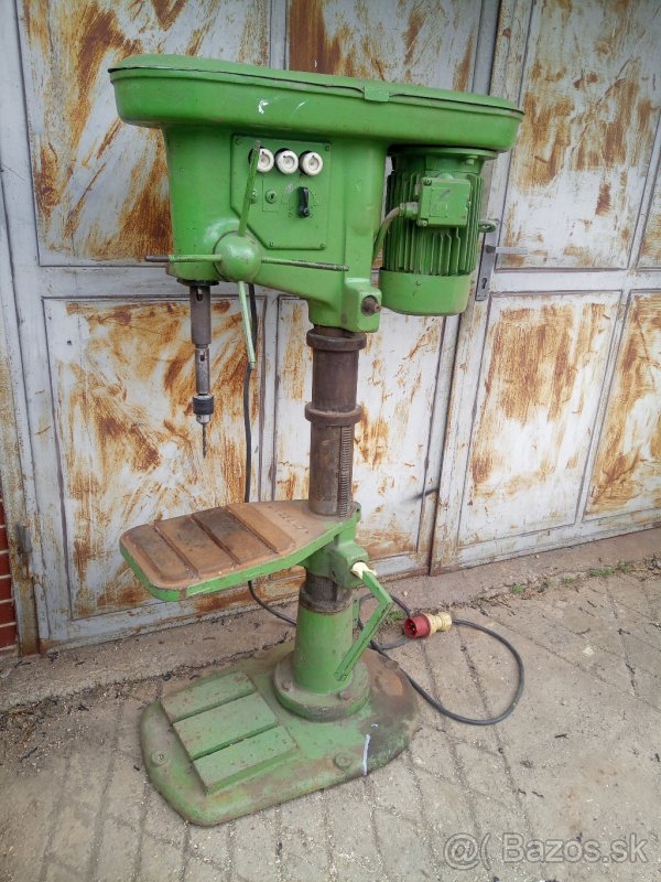

Prosím vás, nájde niekto doma dokumentáciu k vŕtačke V23A? Ďakujem

dnes mi dovezú V23A , konečne budem mať dospelú vŕtačku

vďaka šoférovi miestnych stavebnín s Ivecom s rukou :)
ty zatiaľ trénuj zváranie liatiny, tie uťahovacie uši na zabrzdenie stola o stĺp potrebujú generálku

dal som do dutiny fungl nový MK3 vrták a na drieku som hodinkami nameral 6 stoviek
celkovo som spokojný , za 25Oe super kauf
