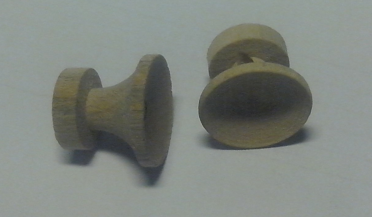

Kontrolní otázka: Dá se udělat níže vyfocený čudlík (průměr 20 mm) na soustruhu na jednu operaci?
Mašina: soustruh, dvě řízené osy, nelze použít čelní vrtání pomocí koníka, předpokládaná produkce zhruba 800ks/směna

ty jsi expert na soustružení tak bys to měl vědět.. :D na jednu operaci myšleno jako jedním nožem? několika noži by to neměl být problém ne?

Ahoj. Určitě se dá. Vrtak dáš do revolverové hlavy a vystredis na střed. Zarovnas čelo. Vyvrtas,udelas malym nožem do díry to čelní vybrání,pak tu vnější konturu nějak nožem co ma maly úhel a nakonec upichnes.

to je tak na malý revolver v ose vrtat nemůžeš
jinak na tom revolveru by to šlo tvarovýma nožema nastavit dorazy vyvrtat díru spolu s rádiusem stupňovitým vrtákem pak zapichnout tvarovým nožem
celý ten vnější tvar, pak vyjet vrtákem a upichnout jenom frkot 3sec kus postavit tam cvičenů opicu.... ale to nechtěls slyšet

soustruh nemá revolverovou hlavu ani vrtací jednotku, ani koník, do kterého by se dal upevnit vrták ....

dobrá tak by šel snad upnout ten stupňovitý vrták do držáku nebo?

ani do držáku. Ten na soustruhu není.

hele a co teda ten soustruh má ????

R - stick píše:soustruh nemá revolverovou hlavu ani vrtací jednotku, ani koník, do kterého by se dal upevnit vrták ....
revolverovou hlavu mít nemusí, udělal bych jednoduchou úpravou speci nůž kdy bych použil držák typu SVJCR, za tu destičku bych vyfrézoval lůžko pro identickou destičku, která by byla vůči originální kolmo a trčela by oproti čelní ploše standardní destičky o něco víc než je hloubka toho dolíku, ta by udělala čelo, nůž odjel a standardně umístěná destička zbytek, úpich zadním držákem... :wink:

to-=t otázka co to vlastně má...
jinak na cnc soustruhu bys vyvrtal díru vrtákem a i tím stojícím břitem vrtáku bys klidně vyjel i to čelo všechno by to šlo naprogramovat

Řízenou osu X a řízenou osu Z. Řídící systém od Gravosu. Toť vše.

Abych vás moc nenapínal - jde to i na dvouosé mašině bez čelního vrtání. Řídící systém je od Gravosu a jede to jako po másle. Akorát pomalu - ale to je dané tím, že stěny obrobku jsou na dřevo už hodně tenké a taky to, že se mi nechtělo optimalizovat G-kód - protože ten čudlík se dělá jen 1x za rok asi 1000 ks a za tu práci to nestojí. Stejně mi to jede oproti původnímu systému od Sahosu 4x rychleji.
viz toto video: https://www.youtube.com/watch?v=tVsnye5 ... e=youtu.be" onclick="window.open(this.href);return false;

Jo, a nedali jste se nachytat ....
