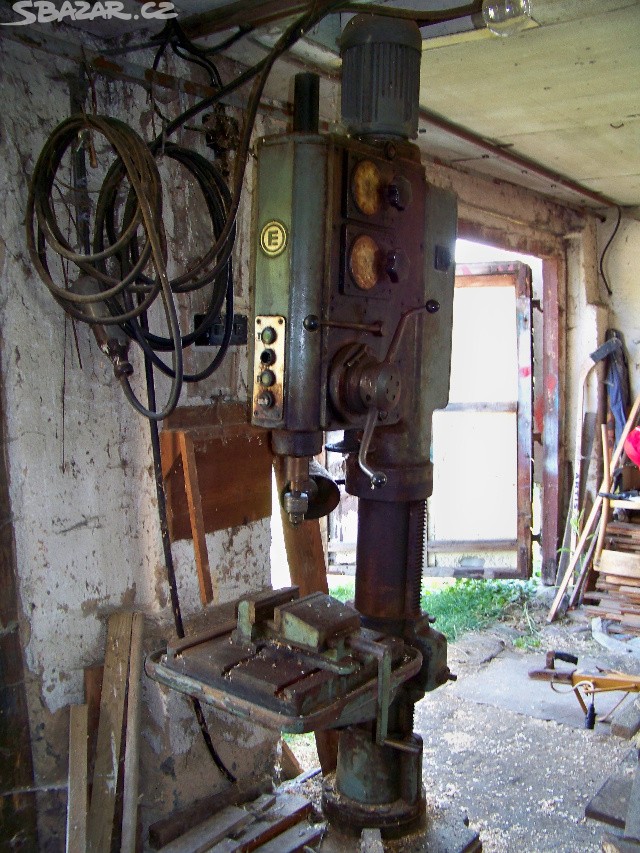

vrtačka Pk 32 za 8k

Za tyhle peníze se jich za rok moc nenajde.

v takovém stavu bohužel také ne

mám ju doma adal jsem tehdá 20 a ještě jsem musel rozhodit špajzku a opravit náhon posuvu docela špekovka.
nevím jak to bylo myšleno ten stav jako vzhledově? důležitá je mechanika za 8 hodin se bude blištět
ty litinové víka převodovek jsem po opravě vyleštil a sříkl bezbarvým polyuretanem a leskne se to furt
jinak váží to cca 840kg a tuhá je jak prase vs 32 je o proti tomu chrastítko trochu nevýhoda je jen otočný stůl kolem sloupu zato je aspoň naklápěcí vrtačka sama se kolem sloupu natáčet nedá ideální je tam šoupnot křížový stolek ten stolek jsem pořídil ale nedal jsem ho tam mám vělký frézařský svěrák a na ty moje droboty vrtám bez upnutí svěráku tady ta má nesjpíš morse 4 dělaly se i s morze3

Tyhle stroje bohuze cenove degraduje ta hrozna vyska. Nechapu proc ten motor nedali kamkoliv jinam, dozadu nebo nalezato :-( Cena velice rozumna. 228 zobrazeni tu uz ma nalozenou nejaky obchodnik :-(

No podle té koroze na sloupu bych se bál podívat dovnitř, ale třeba ne a je v pohodě, chtělo by to vidět. Jinak ta výška je fakt na pytel, jinak bych jí už taky měl doma v garáži.

No ta výška není problém je to vrtačka do provozu tam se počíta strop 4- a ještě víc metrů :wink:

proč je motor nahoře, protože výrobní hala má strop 4 a víc metrů další věc je, že tam neni žádný řemen v podstatě nic co by se nějak brzo muselo vyměňovat
což je i trochu nevýhoda neni tam ani momentová spojka ta je jen na posuv takže když se hryzne vrták v neupnutém obrobku tak je to nebezpečné.
výška té vrtačky je cca 230cm přesně můžu změřit večer.
Řazení posuvů je pomocí koleček naboku přez krásný labirintový mechanizmus se přesouvají řadící vidličky.
Motor má jen jedny otáčky. rozsah otáček je od 75- do 1490 cca.
zdvih vřetena dobře 250mm Natočením ciferníku noniusu se dá velice přesně nastavit hloubka vrtání s posuvem a automatickým vypnutím posuvu.
Tou pákou která čouhá mezi řadícíma kolečkama se zapíná momentová spojka posuvu.
Další fikanost je ruční kolečko posuvu to je umístněné zespodu hned za vřetenem a k čemu je to dobré? když je třeba na takovém obrovy malým vrtáčkem o průměru třeba 1mm tak si ručně točíš kolečkem a vřeteno se velice pomalu posunuje.
Ručním posuvem takového citu nedosáhneš.
Toto kolečko je i na vrtačkách řady VR

ta moje nevypadala vzhledově o moc líp ta rez na té litině se do hloubky nedostane a některé fleky jsou starý zaschlý olej protože to teče jak necky ale dá se to snadno utěsnit...no možná by si zasloužila samostatné téma tady se to smázne a ty nejen moje plky budou k prdu

ps. kenybz .. to ruční kolečko o kterém mluvíš se používá na to : když máš zapnutý automatický posuv a potřebuješ např. přerušit šponu, tak ho rukou lehce přidržíš, lze tak i plynule zpomalit rychlost posuvu při najíždění ...

no na tom pékáčku to tak asi nebude bo vyskočí momentová spojka a náhon se vypne zkusím tu tvoju variantu a dám vědět měl jsem to rozebrané bo z toho vypadly kuličky a posuv nefungoval a buď je to v záběru a nebo to vypne ten moment se dá nastavit ale musíš sundat boční víko

Taky ji mam a jsem spokojen, jen mi tece olej kolem vretene, tak to budu muset dat nekdy do richtiku. Predpokladam, ze je tam gufero, je tak?

PK 32 mám 3 roky a přesně, jak píšete nahoře. Mě jí v Benešové hodili na váhu, má přesně 700kg, jestli si dobře pamatuju ( morse 4). Konečně jsem se dozvěděl, na co je to černé talířové kolečko dole. Olej kolem vřetene mi taky mírně prolíná. 20 litrů stála a jsem spokojen. Za osmičku je to zadarmo.
