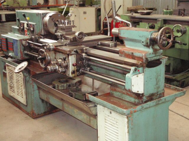

kopil jsem soustruh a nevím co je to za typ
formanek
Příspěvky: 3
Registrován: 24. 1. 2009, 7:30
Bydliště: Praha východ
24. 1. 2009, 7:40

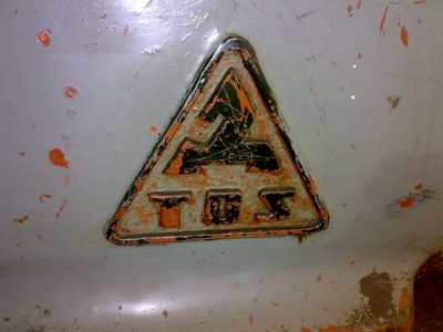

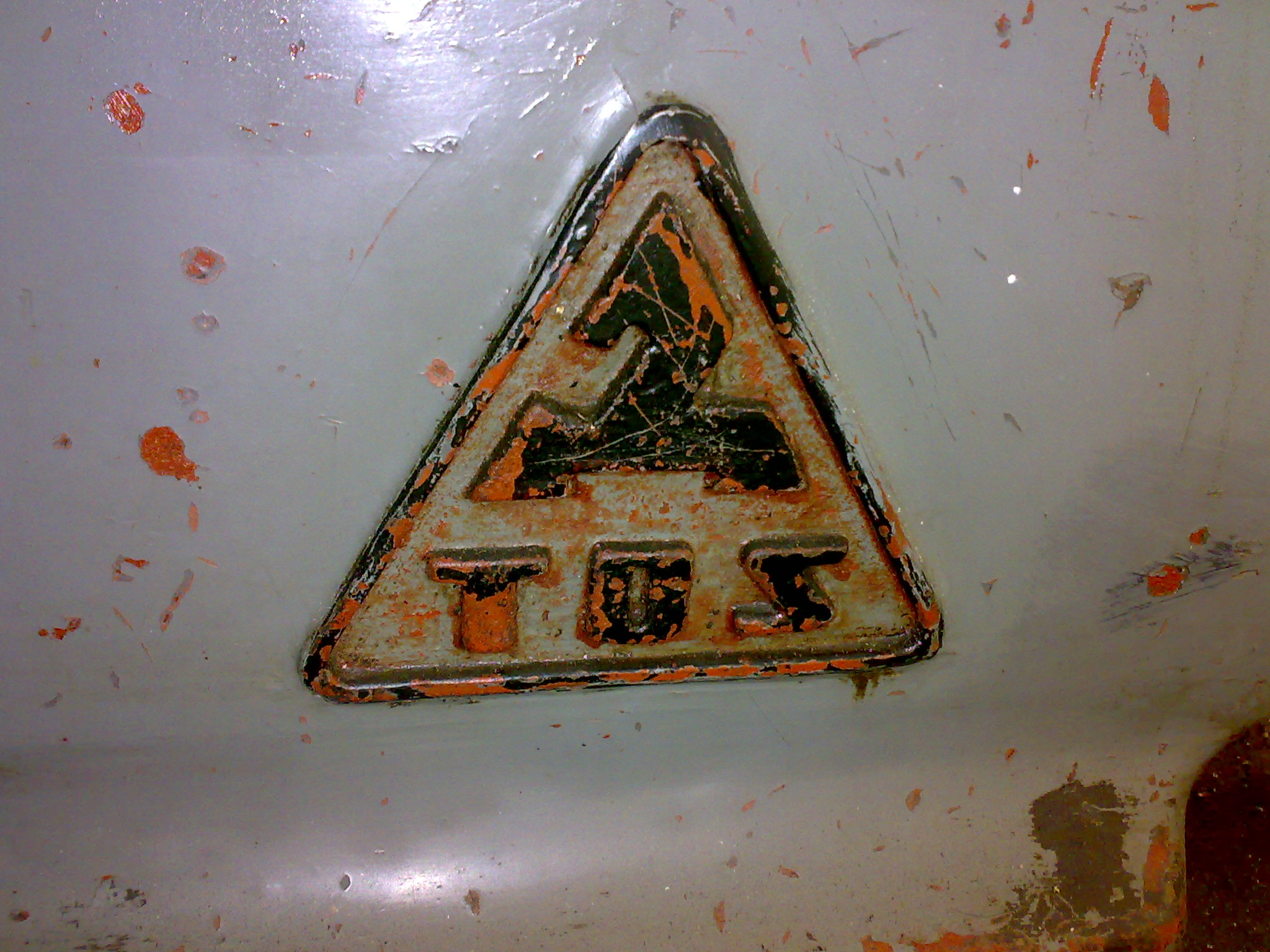

na soustruhu je jen znak tos (viz foto )
scháním dokumentaci nebo návod ( štítky na rychlosti , závity )
děkuji za info či radu

24. 1. 2009, 2:30
Koukni se sem: http://www.c-n-c.cz/viewtopic.php?t=1599&highlight=sv18 ,
ruku do ohně za to nedám, ale řekl bych, že je to ten samý, čili SU-18.

24. 1. 2009, 4:39
Já bych řekl že je to SN20.
Příspěvky: 8459
24. 1. 2009, 5:17

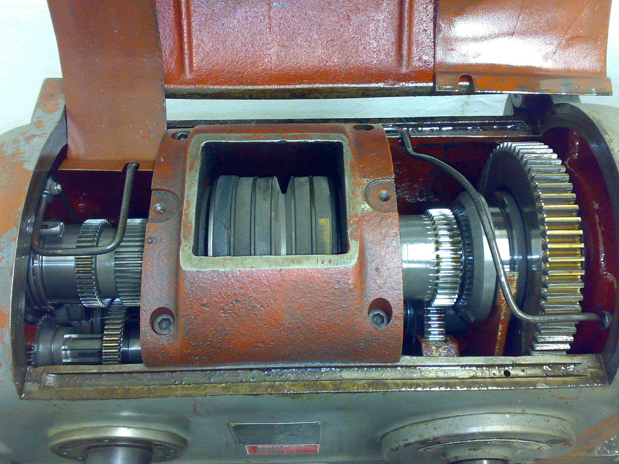

To ne, SN20 neměl Nortonovu skříň, tam byly myslím dvě třístupňové převodovky za sebou. Mohl by to být také SV18, jestli mě paměť neklame.

24. 1. 2009, 5:52

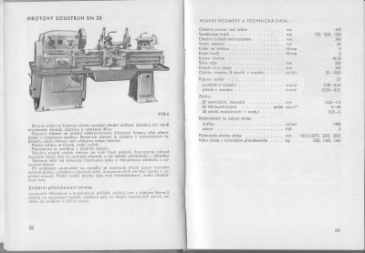

Tento soustruh je v katalogu obráběcích strojů z roku 1955. Tady je odkaz. To jsem oskenoval.
http://www.c-n-c.cz/download.php?id=2447
SV18 mají řazení otáček kolem na stojanu pod vřeteníkem. I ten nejstarší SV18R (doutníkový vřeteník) to tak měl. Soustruh SU18 neznám, ale myslím si že takový neexistuje.

24. 1. 2009, 6:52
SV 18 to určitě není ,surka byla hranatá ,tohle mě připadá na typ SN

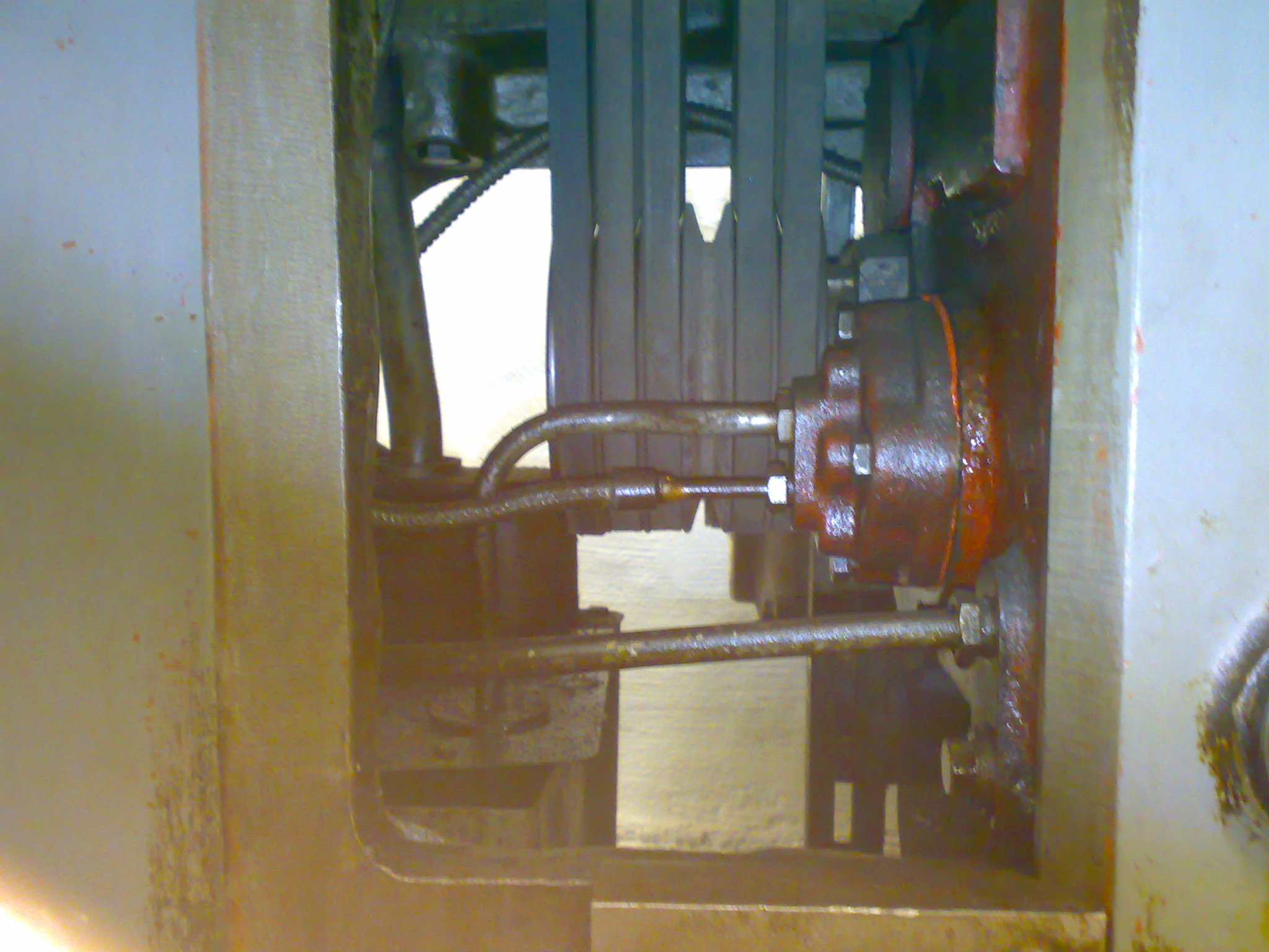

24. 1. 2009, 7:33
veru tak. SV18 mame v skole a to nie je on.
(a jedna poznamka-chyba tam jeden remen :? )
Josef
Příspěvky: 5682
24. 1. 2009, 8:01
K té poznámce, až budeš kupovat nové řemeny, tak je ber tak, aby byly z jedné výrobní série. Různé série mívaly trochu odlišné délky. Dříve, nevím jak teď.

Toto je SV18 v krátkom prevedení . Osobne takýto sústruh vlastním . Je to dobrý stroj . :)

tohle je SV 18 RA označení R kulatej a RA hranatej ,jinak měli kalený saně ty Ra ,ale neřekl bych, že je to supr stroj ,co se týče jemné mechaniky tak mám S 28 a na tu nedám dopustit když jsem ho od vojáků před 15roky kupoval tak tam nebyl ani olej , jen to pucovali :D a eště něco ,čemu říkáš krátké provedení , jsem zvědav na reakce :lol:

24. 1. 2009, 9:55

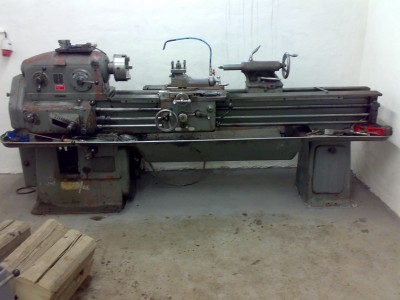

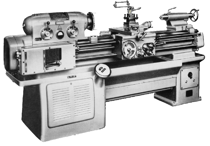

Přesně tak. 3 provedení SV18ky. R (kulatej), RA (hranatej s převodovkou) a pak ještě RD (plynulá regulace). Vlastně ještě byla RB, taky plynulá regulace, takže 4 provedení. Ale formanek chtěl vědět co má za soustruh a já jsem přesvědčen, že je to ta SN20. Tady je důkaz.
A ještě pro srovnání sem dám také fotku soustruhu SV18R.
SV18R
SV18R
SN20
SN20
