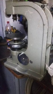

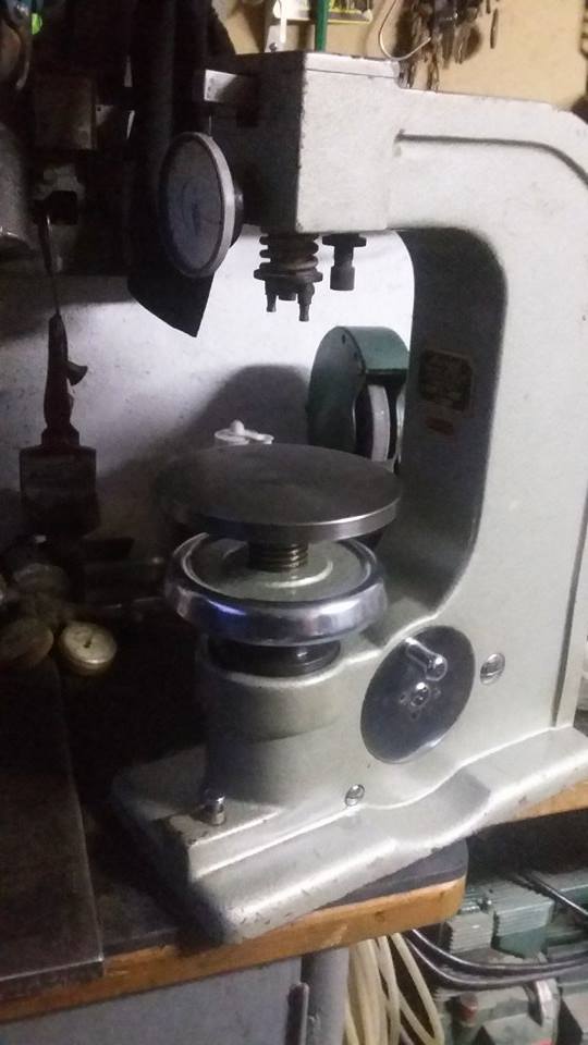

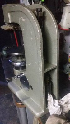

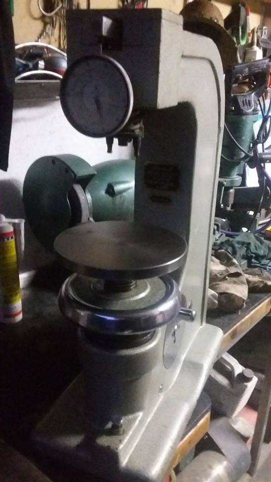

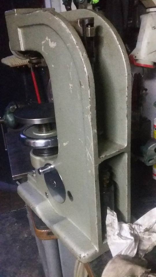

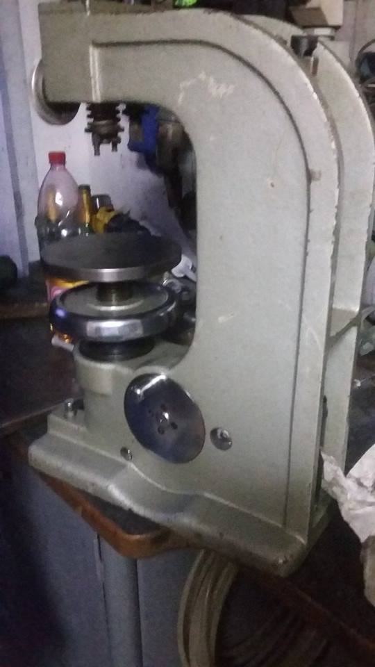

Pozdravujem pani majstri.
Obraciam sa k vám s radou ohľadom tvromera podľa rockwella. Jeden známi chcel takúto vecičku vyhodiť lebo nevedel načo to je a že mu to zavadzia ja som to zobral očistil a je to tvrdomer dosť zachovali ale je nekompletný chýba mu hrot preto sa chcem informovať či niekto nevie de sa dá zohnať tento náhradný diel alebo nemá na predaj zvyšný alebo ak niekto ma doma či by nebol ochotný mi poslať podrobnú foto ako vyzerá ten hrot na nete som našiel iba kreslené obrázky hrotu resp. toho diamantu ale nič iné alebo celé tvrdomery s ktorých nevidno samotný hrot, aby som vedel ak to budem riešiť poprípade špekulovať ako to vyrobiť až na ten diamant. Tvrdomer je poľskej výroby viď foto posielam v prílohe je tam vidno všetko.
Ďakujem za ochotu.

ďakujem za odpoveď ale chcel by som sa ešte informovať či mi tam nechýba nejaká hlavička alebo niečo do čoho to teliesko uchytím :?: :?: :?: alebo de tu hlavičku kúpim

Toník píše:ďakujem za odpoveď ale chcel by som sa ešte informovať či mi tam nechýba nejaká hlavička alebo niečo do čoho to teliesko uchytím :?: :?: :?: alebo de tu hlavičku kúpim
A jak se to jako má poznat, když na těch fotkách ta hlava vyfocená není a ty fotky jsou takové nějaké úděsné, jak z mobilu :shock: ?

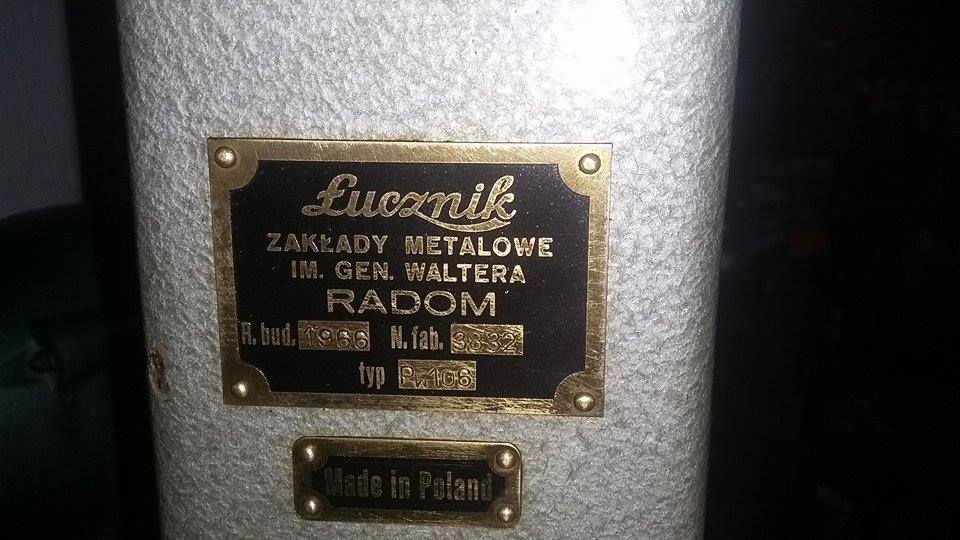

Normálně má tělísko Lucznik v takovém mezikusu na šroubek s rádlovanou hlavou z boku https://olxpl-ring09.akamaized.net/imag ... -firmy.jpg" onclick="window.open(this.href);return false;

V zadní části tvrdoměru by mělo být závaží, je tam? Mám podobný tvrdoměr a součástí jsou 3 závaží, které se vkládají podle toho, jestli se měří kuličkou (HRB) nebo dia hrotem (HRC).

Přesněji řečeno - to závaží se ta upravuje podle toho, jestli měřím podle stupnice A, B nebo C, od toho se i odvíjí, jestli kužel nebo kulička.

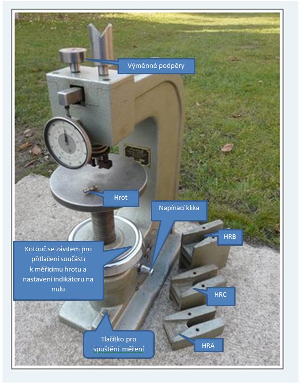

Tvrdoměry Lucznik uměli měřit metodou HRA, HRB,HRC a HRF. Měřilo se kuličkou a diamantovým hrotem. Držáčky tvaru čepu s kuličkou, nebo diamantovým hrotem se vkládaly do vysouvacího vřetena. Na vřetenu byl ještě pružinový přidržovač, je vidět na fotce. Do těch dvou čepů pod pružinou se upevňoval přidržovací přípravek, aby se měřený díl ustavil. Jak píší kolegové, tvrdoměr měl tři závaží, podle druhu použitého měření. Jestli si to ještě dobře pamatuji, nejmenší závaží se používalo na měření diamantem HRA a nejtvrdší materiály (SK a pod.). HRC s diamantem na kalené a zušlechtěné součásti-střední závaží . Kulička HRB, nejtěžší závaží na nekalenou ocel a HRF mysllím na hliník a pod (velikost závaží si nepamatuji). Součástí byly ještě etalony na porovnání přesnosti měření a nastavení měřidle. Indikátorová stupnice ukazovala vlastní tvrdost. A to asi tak, že se otáčením šroubu s kolem přistroj předepnul na určitou hodnotu na indikátoru (na nulu), klikou s držadlem se přístroj napnul a pak pomocí tlačítka spustilo měření. Odpružení konzoly pak na indikátoru ukázalo výslednou tvrdost. Tak nějak si to pamatuji. K přístroji byl popis způsobu měření a jistě by se tu našel někdo, kdo by popis měření našel. S.R.O. do 1 Kč.

Pozdravujem pane dakujem za vysvetlenie hrot som zohnal diamantový aj driak som vyrobil ale dnes som to skusal a nefunguje lebo nemam zavazia a neviem kolko kilove majú byt neviete mi poradit poprípade poslať rozmerý tých závazi aby som to zohnal poprípade vyrobil si ich dakujme a prajem príjemne vianoce

Na obrázku je alespoň tvar závaží. Největší je pro HRB, střední pro HRC a nejmenší pro HRA, tyto se vloží zezadu do přístroje. Je zde i podpěrné prizma a pod., které se vkládají do otvoru v ose šroubu. Klika na pravé straně slouží pro napnutí přístroje, závitový kotouč na šroubu slouží pro přitlačení součásti k měřícímu hrotu a seřízení indikátoru na nulu při dotlačení. Tlačítko na základně stojanu slouží ke spuštění měření. Po dokončení vniknutí hrotu se pak odečte tvrdost na indikátoru. Je samozřejmě dobré si rozmyslet, kterým závažím a vnikacím hrotem budeme měřit. Diamanten a středním závažím součástí kalené a napuštěné HRC. Velkým závažím a kuličkou součástí běžné a zušlechtěné na malou pevnost HRB. Malým závažím a diamantem tvrdokov a jemné součásti zakalené na velkou tvrdost HRA. Tak nějak si to pamatuji.

Ty váhy jsou jinak. Pro HRC je to to největší závaží. Viz. wiki:
HRA - indentorem je diamantový kužel s vrcholovým úhlem 120 °, zkouška probíhá při zatěžování silou 588 N
HRB - indentorem je kalená kulička o průměru cca 1,6 mm, zkouška probíhá při zatěžování silou 980 N
HRC - indentorem je opět diamantový kužel, v tomto případě zkouška probíhá při zatěžování silou 1471 N
HRA je nejméně invazivní metoda vhodná pro testování křehkých materiálů a tenkých vrstev, HRB se testují měkké a středně tvrdé materiály, HRC pak tvrdé materiály.

dá se to spočítat z převodu páky v tvrdoměru a požadované síly na hrotu
