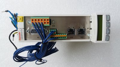

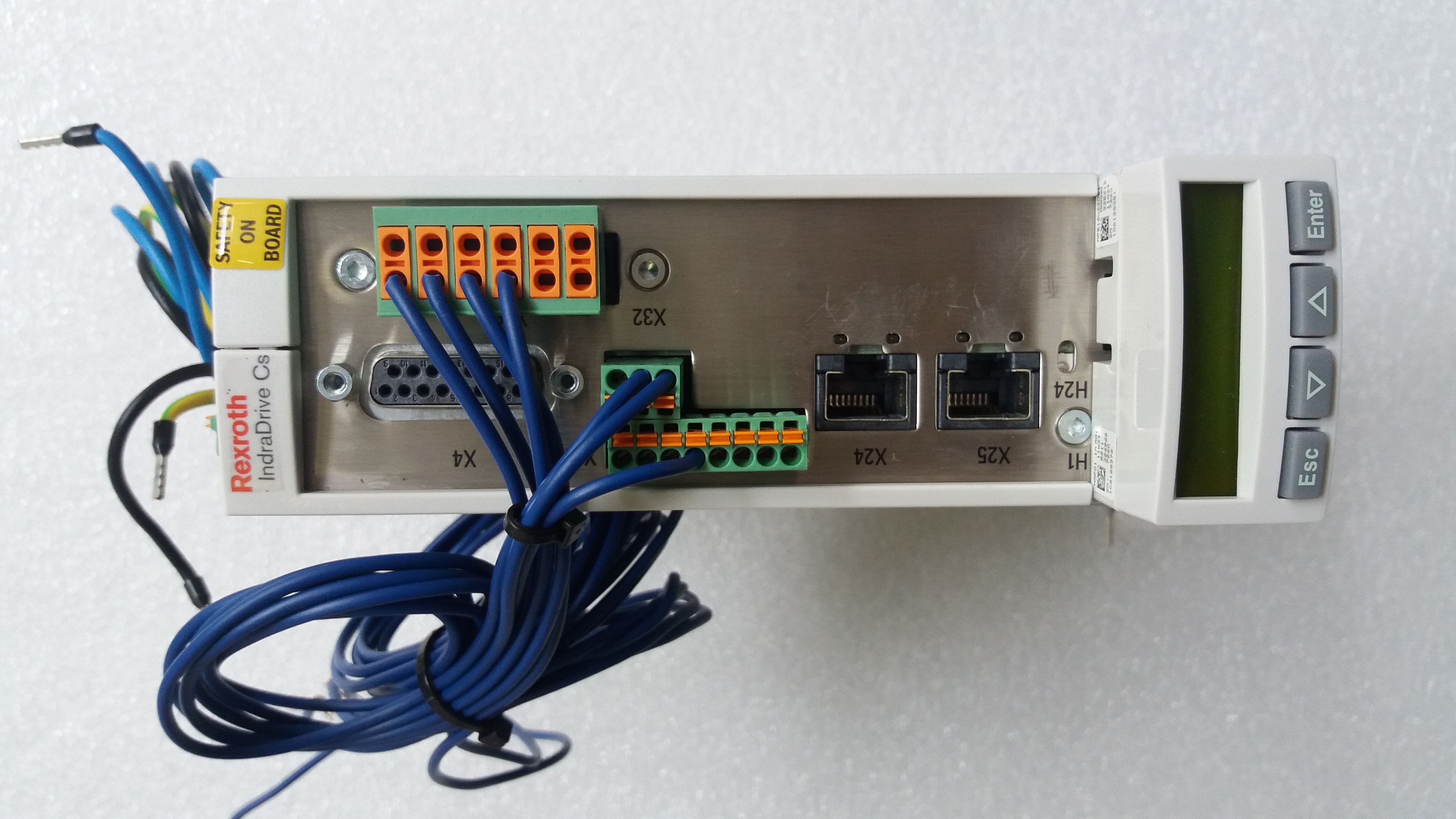

Zdravím.
Prosím vás. Koupil jsem si pro stavbu malého cnc soustruhu servomotor a driver na 2 osy. Rád bych zkusil sadu roztočit, jen nevím jakou mám dokoupit základovou desku a jaký program využít. věčný boj Mach3 - linuxCNC, či jiné... :-)
servomotor :
AKM31E-ANCNR-00 - podle dokumentace asi s Resolverem.
Driver:
Bosch HCS01.1E-W0009-A-02 - Měl by být s podporou pro Resolver.
Chtěl bych se zeptat, jaká může být teoretická úhlová přesnost pro 1krok? natočení u tohoto typu odměřování. (s jakou přesností můžu počítat s ohledem na šroub).
Motory budou napojeny pomoci řemenu s možným převodem (1:3 max). Šroub mám 5mm/ot. Lože pomoci kuličkových linearů. Rychlosti rychloposuvů jsem chtěl 5-10m/min.
Předem děkuji za každou odpověď.

Co tě vedlo k tomu koupit zrovna tuhle kombinaci motoru Kollmorgen a driveru Bosch?
Mach píše:Chtěl bych se zeptat, jaká může být teoretická úhlová přesnost pro 1krok? natočení u tohoto typu odměřování. (s jakou přesností můžu počítat s ohledem na šroub).
Když se pořádně podíváš do té dokumentace k motorům AKM co si poslal, tak tam najdeš že resolver u typu AKM3... má přesnost +/- 8 úhlových minut. To znamená, že poloha indikovaná resolverem se od té skutečné může lišit právě až o tuto hodnotu. Rozlišení, tj. počet unikátních poloh v jedné otáčce je u resolveru, který už z principu poskytuje spojitý signál, dáno zpracováním tohoto signálu na vstupu driveru (hlavně bitovou šířkou AD převodníku) Pokud se opět podíváš do té dokumentace tak u driverů Kollmorgen AKD se kterými by tyto motory měly být primárně provozovány je to 65536 poloh na otáčku (to dělá 0.33 úhlové minuty na jednu polohu). Jak je to u driverů Bosch nevím. Výslednou maximální rychlost a rozlišení dané osy v závislosti na použitém převodu a stoupání šroubu si snad spočítáš sám, je to jenom dělení a násobení.
Jako větší problém vidím to, že k tomu přistupuje dost nekoncepčně. Tyhle věci si měl mít vyřešený před tím než si začal nakupovat. Víš vůbec jak se ten driver co sis koupil dá řídit? Pokud to neumí step/dir tak na Mach rovnou zapomeň. A pokud by to neumělo ani analog, tak je to pro hobby systém prakticky nepoužitelný. Nastavoval si někdy nějaký servozesilovač? Pokud budeš začínat od nuly, tak jenom nastavit parametry toho motoru aby to spolu alespoň nějak komunikovalo bude celkem úkol.

Nic jsem nikdy nenastavoval. Koupil jsem to jako sadu co si spolu bude rozumět. Dle slov prodejce. Doufal jsem, že podobný driver někdo bude mít a pomůže mi jej nastavit...
Nerozumím tomu ani trochu. Procházel jsem fórum a rád bych šel cestou nejmenšího odporu. A to klasika step/dir, pro začátek Mach3(smoothstepper), jen právě mi to komplikuje ten resolver. Nevím jak přesně to dokáže driver upravit. Jestli na výstupu z driveru do řidici desky jsou stejné hodnoty jako pro Ncoder. Od toho se právě odvíjí výběr systému. Dle manuálu Mach3 nepodporuje Resolver...
Přesnost už si dokážu spočítat sám. Špatně jsem se vyjádřil, myslel jsem z ohledem na maximální frekvenci desky. Tak abych měl jemný krok a zároveň velké otáčky. Nebo jak přesně to funguje? Když nastavím velmi jemný krok motoru, tak při velkých otáčkách ty kroky násobí otáčkami, nebo posílá impulsy pro menší přesnost a větší rychlost. S tím, že to potom porovná ze zpětnou vazbou motoru?

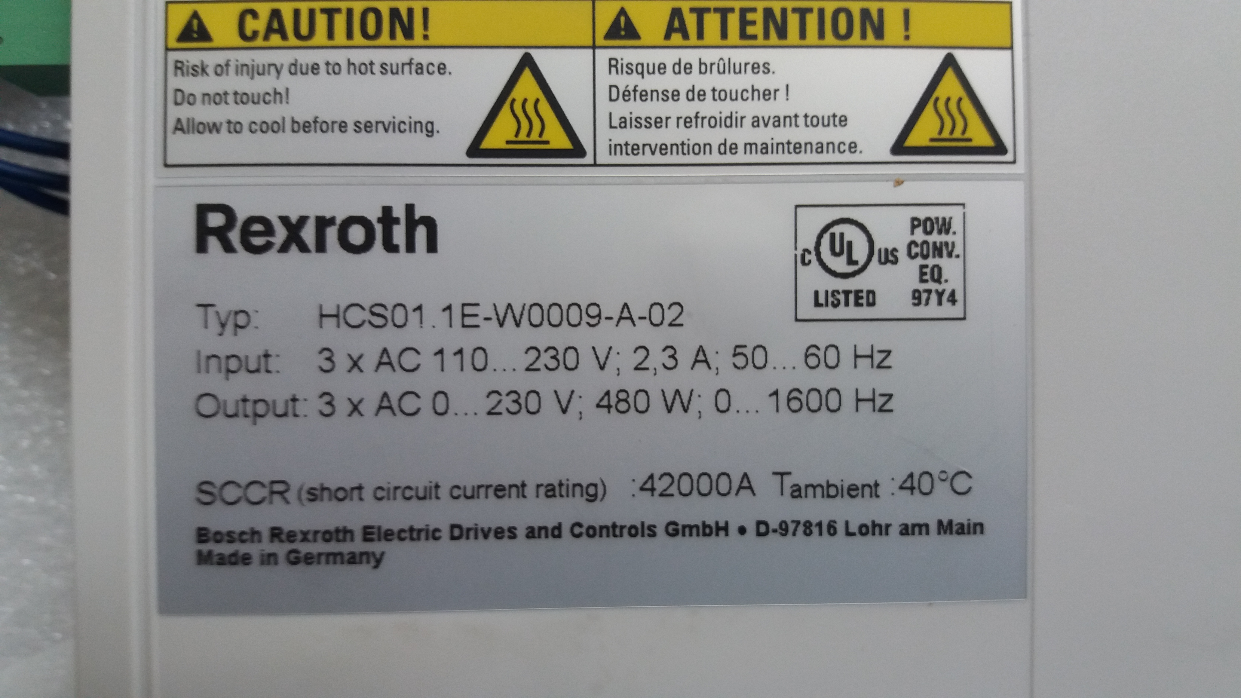

Aha. Dle štítku driveru je maximální frekvence 16Khz což je celkem málo ne?

Těch 16kHz je zřejmě něco jinýho (maximální spínací frekvence PWM u měniče budícího motor). Rychlým prolítnutím manuálu jsem nabyl dojmu, že STEP/DIR řízení driver nepodporuje. Cesta nejmenšího odporu asi bude zkusit to prodejci vrátit.

Tenhle driver totiž skutečně téměř jistě žádné řízení DIR/STEP nemá, ale má jen nějakou variantu sběrnicového řízení (Sercos, EtherCAT atd.).
Asi ani není jasné, jakou konkrétní verzi interface má, protože to se snad pozná podle nějakých dalších písmenek v označení driveru (aspoň tak jsem to pochopil rychlým prolítnutím datasheetu), a tohle už tazatel nenapsal (a nedal sem ani fotku).
Takže shrnuto: původní tazatel si asi slušně naběhl, má sice pěkná serva a drivery, ale zřejmě je nebude schopen nijak rozumně využít (snad jen jako těžítko, aby mu třeba ve větru neuletěly papíry).
Jak psal už Thom - zkusit vrátit, v další fázi pak zkusit prodat, poslední možnost pak to těžítko.
