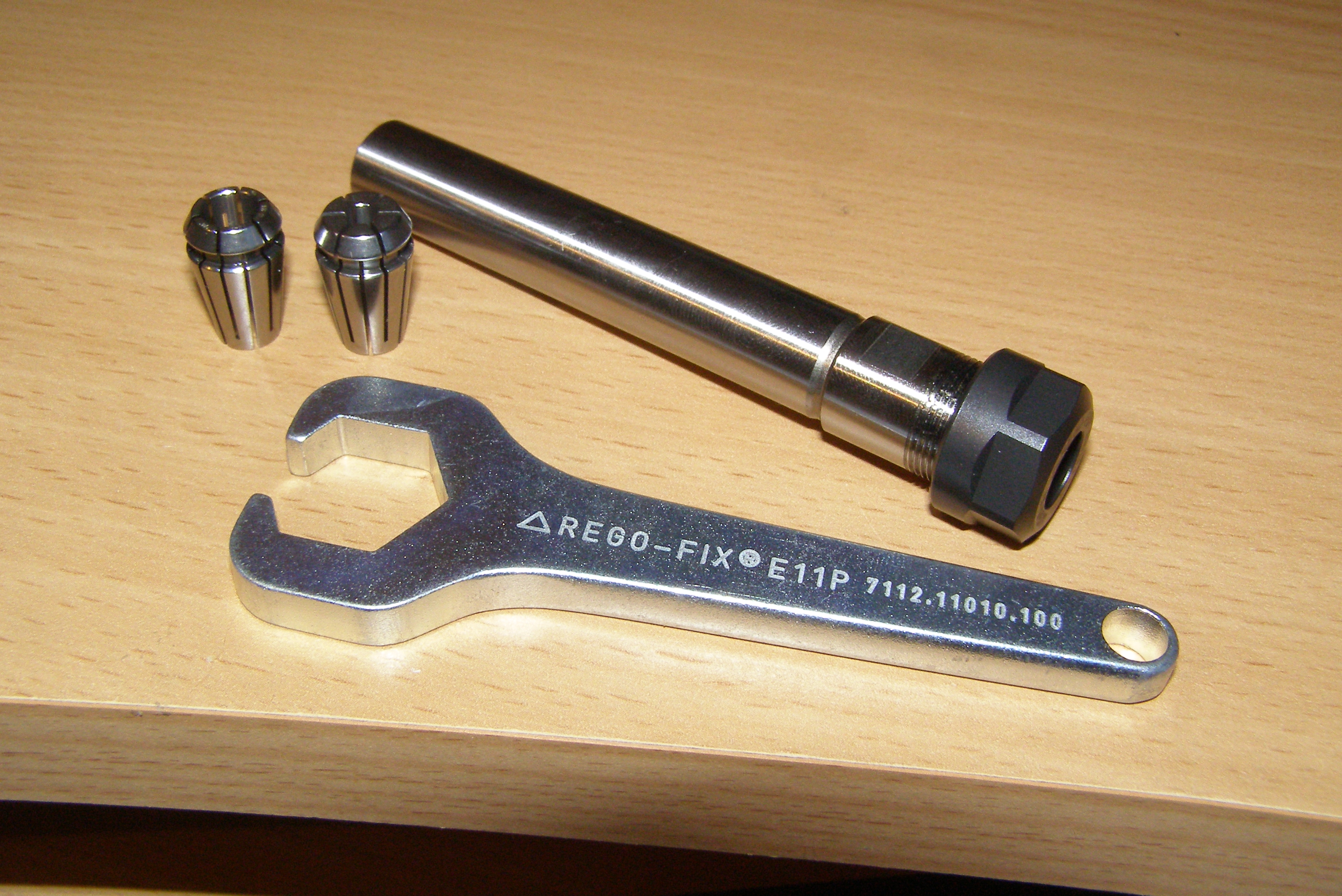

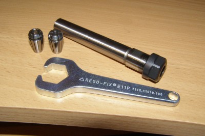

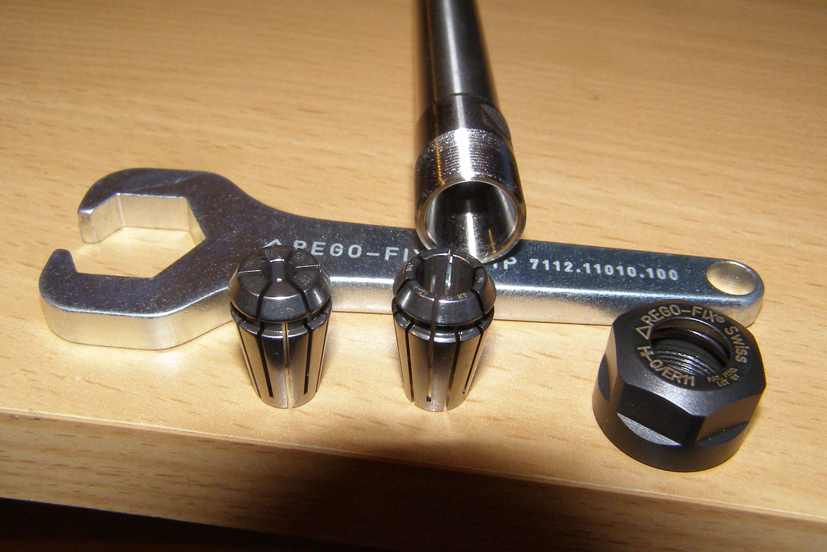

On je správný průměr 3,175 mm tj. 1/8 palce, a někde se uvádí rozměr upnutí v kleštině 3,2 mm, ale měla by to být kleština pro dřík frézy
tohoto rozměru, tj. 3,175mm, neznám kleštiny Proxxon, ale určitě průměr
pro upínaní 3,2 mm se určitě nedá,( možná dá, když budu tvrdak )použít pro upínaní dříku frézy o průměru 3mm, pro tento připad je kleština 3mm,
jsou i kleštiny, které mají rozsah upínaní po půl milimetru třeba kleština typ R11, nebo větší kleština typ R16 - rozsah upnutí po milimetru, na fotu
je kleštinový upínač a kleštiny z rozsahem upínání 3 - 3,5mm a 6 - 6,5mm
Bob.
