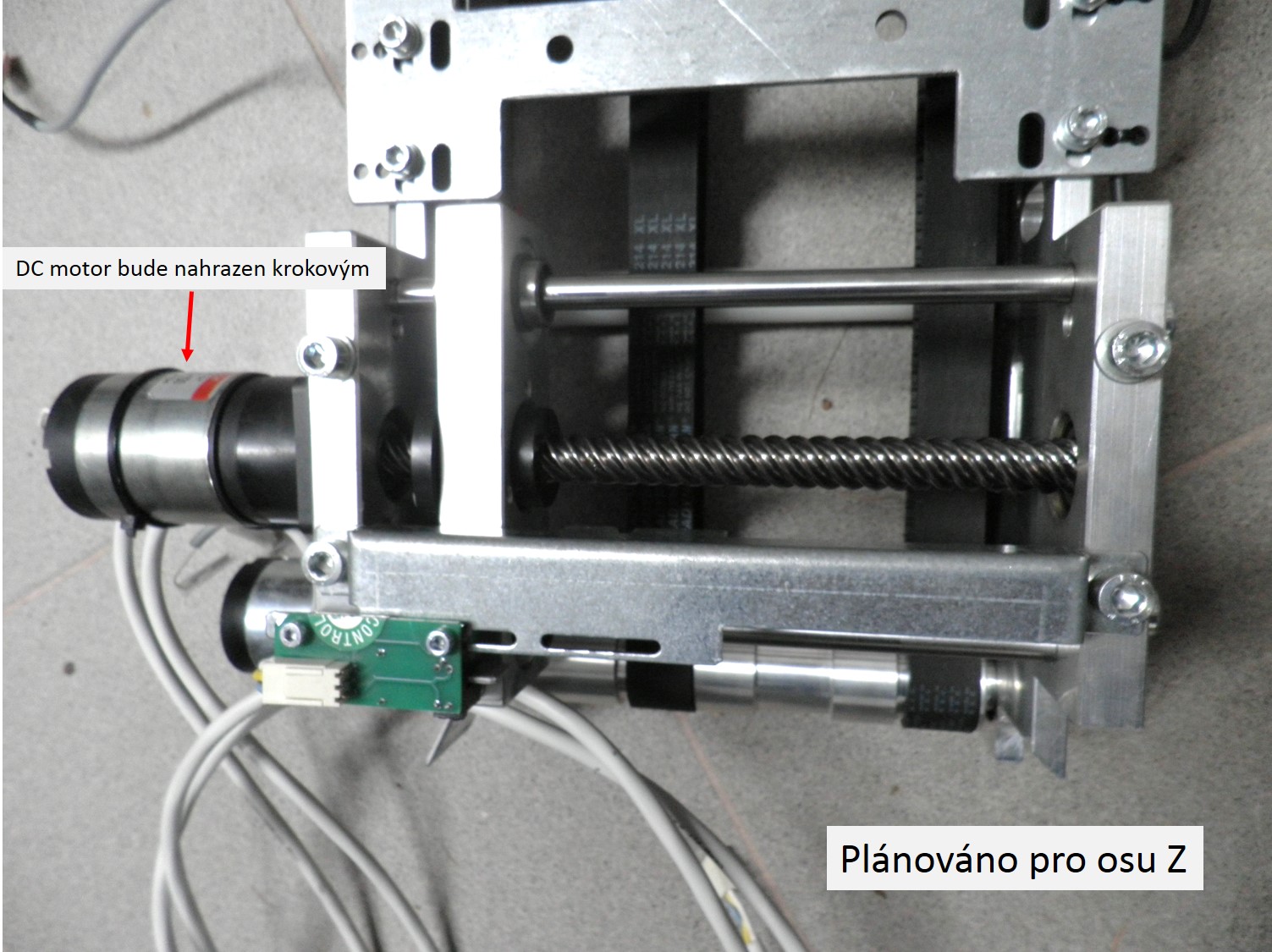

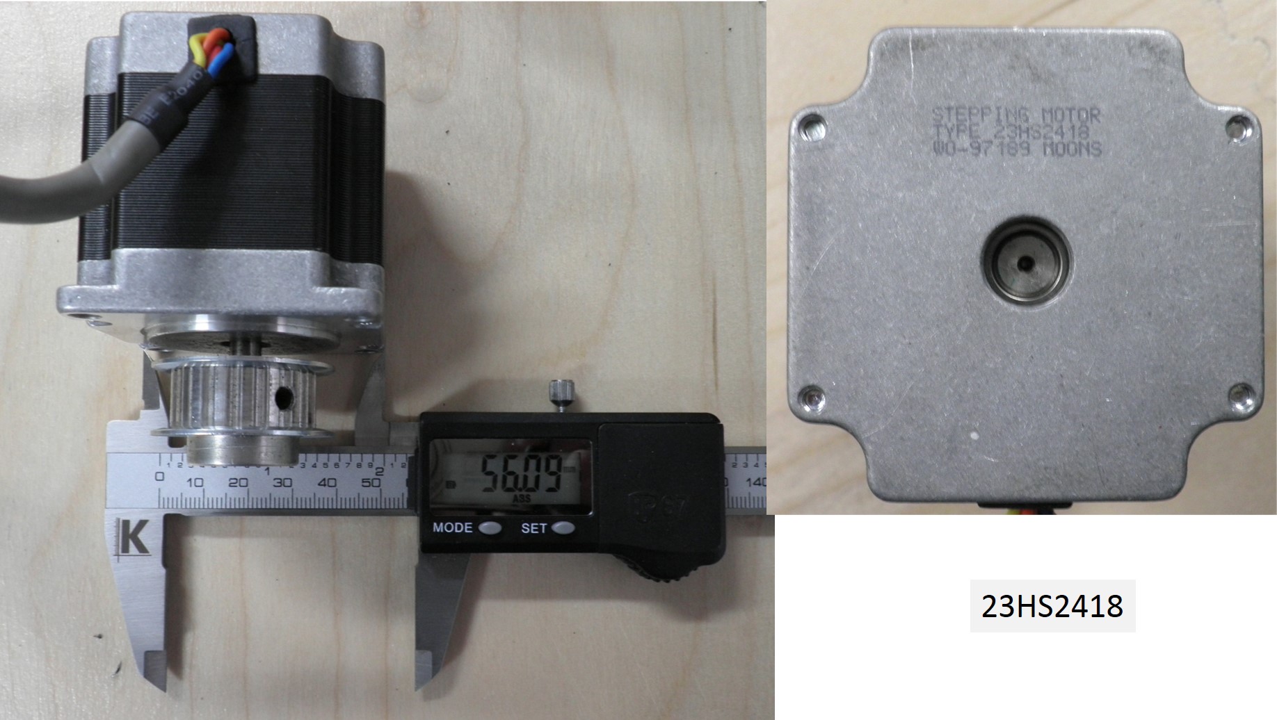

Na parametry toho motoru jsem se dotazoval proto, abych neobjednal driver a zjistil, že je nepoužitelný. Ten motor má rozměry 56x56mm a hloubku 54mm. Má dvě vinutí (4 drát), každé s odporem 1,5Ohm. S Arduinem jsem jej rotočil s externím napájením 5V, ale bohužel jsem nezměřil proud. Ne proto, že bych to neuměl, ale neměl jsem možnost (a ani znalost) nastavit max.proud a jelikož se motor prakticky hned docela ohřál a já ho nechtěl zničit, nechal jsem toho s tím, že se napřed pokusím zjistit, co je to vlastně za motor. Ten proud ještě změřím, ale předpokládám, že driver s výstupem 4A (2A na každé vinutí), by jej měl v pohodě uřídit - jistotu ale zatím nemám :-(.

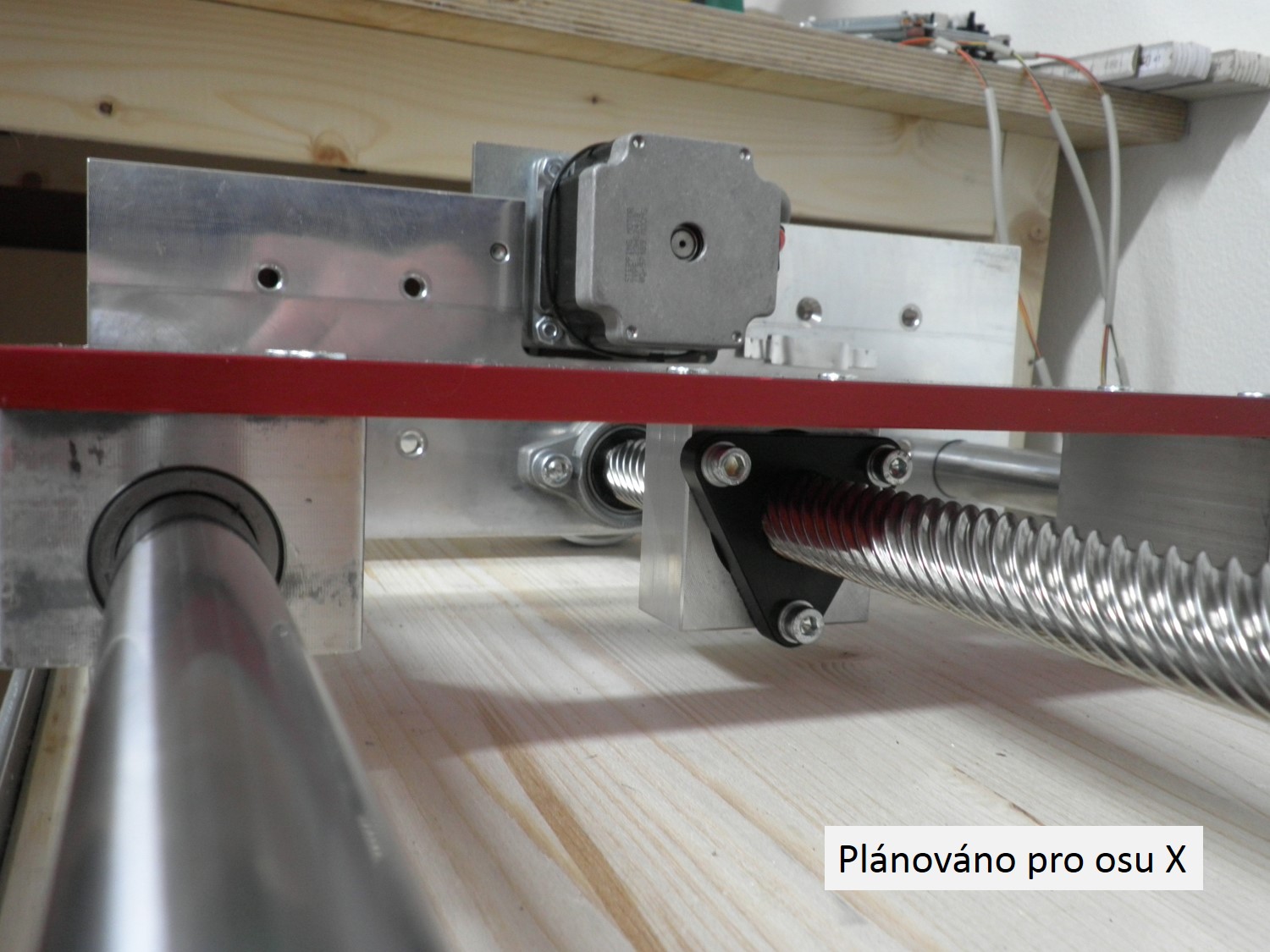

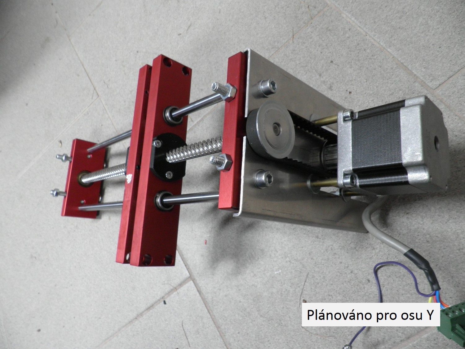

K té mechanice - jak jsem psal, získal jsem kompletní pojezdy s lineárními ložisky a trapézovými šrouby. Zde tedy budou investice minimální. Pojezdy jsou perfektně (průmyslově) zpracované a mám je připravené pro všechny 3 osy. Co budu muset vymyslet a vytvořit, je uchycení pro motor, ale to je otázka mechaniky a já mám možnost externího přístupu k frézkám, soustruhům, vrtačkám a bruskám (známý má nástrojárnu).

Pokusil jsem se tedy přihodit pár fotek - snad se to povedlo. Kdyby se povedlo zjistit alespoň přibližná data toho motoru, budu rád.

Tyhle motory mají hierarchické značení.
Takže v tom označení 23HS2418:
- 23 znamná motor nelikosti Nema23, tj. příruba 2.3"
- H znamená krokáč (Hybrid Stepping Motor)
- S znamená běžný krokáč s 200 polohami na otáčku
- 2 znamená délku motoru 2"
- 4 znamená počet vývodů, zde 4, tedy bipolární krokáč
- no a poslední dvojčíslí (zde 18) znamená konkrétní specifika motoru, kde v tom bohužel není žádný systém (jako že by třeba vyšší číslo znamenalo silnější atd.)
Takže bohužel asi budeš muset postupovat metodou okus-omyl.
Kdybych to dělal já, šel bych na to takhle: krokáč této velikosti bude zvládat proud tak 1.2-2.5A.
Takže bych si koupil levný ale slušný driver, který tohle s rezervou zvládně, např. https://www.aliexpress.com/item/New-CNC ... 04674.html" onclick="window.open(this.href);return false;
Připojil bych to na nějaký zdroj tak 30-40V/1-2A a na generátor pulzů, a na driveru nastavil proud 1.5A. Nechal bych to chvíli běhat, a podle oteplení bych případně přidal nebo ubral proud. Pokud to bude pořád jezdit, tak to může mít teplotu tak do 50 C, pokud to bude v řežimu "chvíli jede, chvíli stojí", tak by měl být jen příjemně teplý, tak do 40 C.

Mex píše:- no a poslední dvojčíslí (zde 18) znamená konkrétní specifika motoru, kde v tom bohužel není žádný systém (jako že by třeba vyšší číslo znamenalo silnější atd.)
Myslím, že to poslední dvojčíslí označuje proud fáze v 1/10 ampér. Vycházím z této tabulky.

hobbyrobot píše:Myslím, že to poslední dvojčíslí označuje proud fáze v 1/10 ampér. Vycházím z této tabulky.
Ten odkaz mi nějak nefunguje.
Ale myslím, že to s tím proudem tak jednoduché nebude.
Takhle jsou konkrétní modely motorů z řady 23HC24 od Moonsu a jejich proudy:
23HS2403 2A
23HS2409 3A
23HS2416 2.6A
23HS2420 1.8A
23HS2428 2.8A
23HS2434 0.7A
23HS2438 1.15A
23HS2443 1.5A
16. 12. 2016, 6:08
