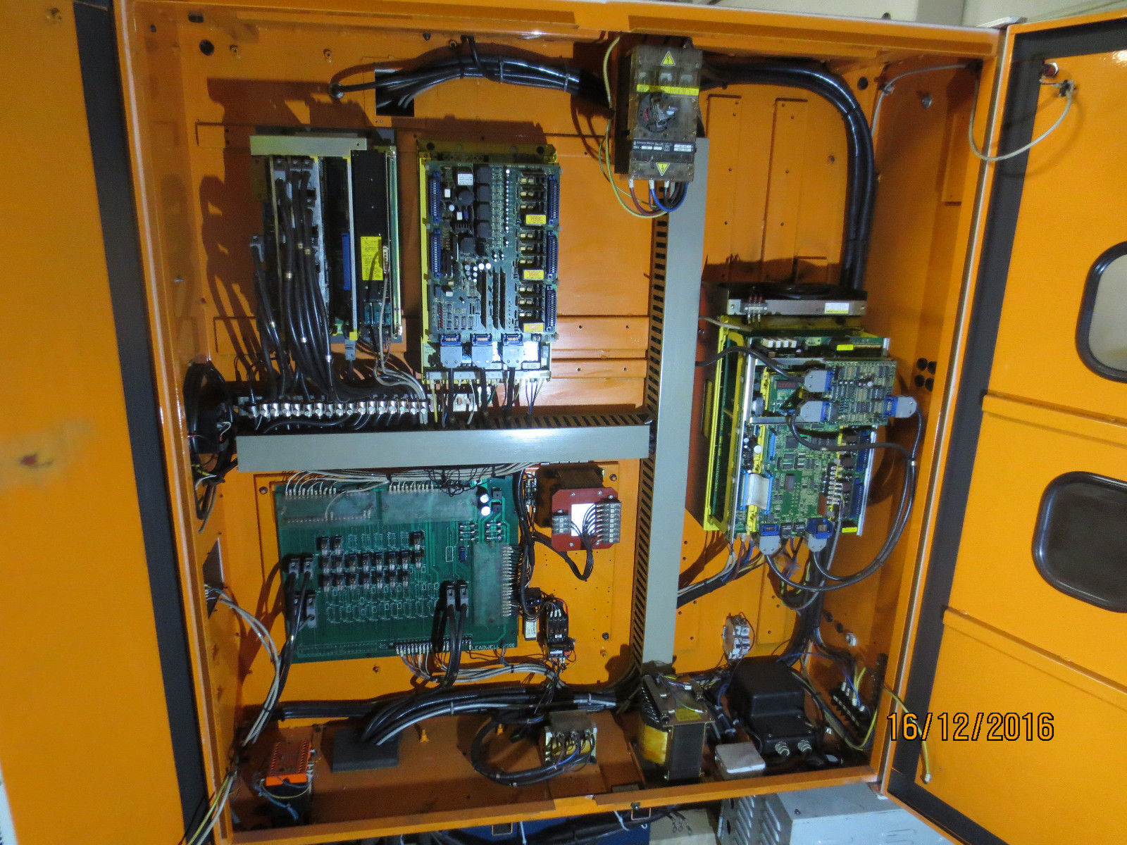

Fanuc O-M
to v pravo předpokládám bude ten měnič a vlevo systém

Já schema nemám resp mam jen originál schéma driveru roku stačí v podstatě jedině dva dráty jsou 0-10v to je třeba pin 8a9 to jde do 7i33 pak je tam enable a estop to je vše plus teda enkodér vše je zapojeno do té 7i33 podle zapojení které je u ni uvedene největší problém je ale zjistit to zapojení toho konektoru na tom driveru jsou tam většinou dva cn1 a cn2 a každej má 30-40pinu a u každý verze je to jinak

koukni do dokumentace stroje
byva tam blokove schema kde mas jednotlive spoje oznacene cislem konektoru a pinu
