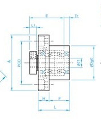

vyzkouseno - kulickovy sroub s matkou RM1204+SFU1204, delka 420mm, 3 rady kulicek. - 550Kc
https://www.aliexpress.com/item/1pcs-12 ... 91076.html
Oba loziskove domky FK10 a FF10 - 330Kc
https://www.aliexpress.com/item/SFU1204 ... 53570.html
- pozor, obrobeni koncu sroubu je potreba objednat zvlast - cinan si rekne o cca. 50Kc za sroub (to jsem cumel, na to co je s tim prace)
https://www.aliexpress.com/item/Additio ... 70205.html
- ceny jsou vcetne dopravy, pokud toho vezmete vic, cena bude lepsi (postovne se rozpocita)
- dorazivsi exemplare bez znatelnych vad, zadna vule sroub-matka, lehka vule v domku na konci sroubu (lze cca. o 0.5stupne naklapet - mozna je to normalni), v prvnim (vetsim) loziskovem domku zcela bez vule, konce sroubu jsou presne opracovane a opetovne zakalene.
- myslim, ze za tu cenu urcite lepsi nez trapez...
- zivotnost uvidime casem

POZOR v tom domku nejsou ložiska kosoúhlá, ale normální. Jinak naprostá pohoda.
misil
Příspěvky: 150
Registrován: 25. 2. 2014, 11:00
29. 12. 2016, 12:30
ty jsi to rozebiral?

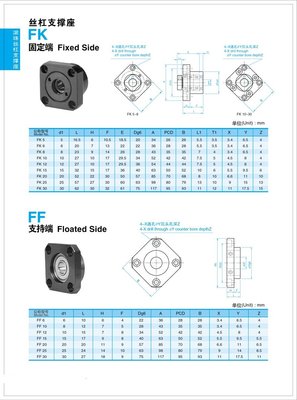

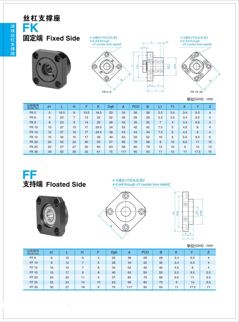

Podle vykresu by tam meli bejt dve kosouhla proti sobe...
Pokud ne, tak to je na reklamaci a pozadavek na vraceni minimalne poloviny ceny :)
Cely list:
lubbez
Příspěvky: 3472
29. 12. 2016, 1:14
Ty co jsem měl já, tak tam byly obyč ložiska. Nejde to nijak upravit, protože kosoúlý jsou o něco větší.

já jsem to řešil tak, že jsem použil větší domeček FF nebo FK12 a buď jsem do něj dával futro, nebo jsem ho musel přetočit (už si to nepamatuju), ale nebylo to nic tragickýho. Pravdou je, že příště jsem ho taky koupil v CNC shopu a naprostá pohoda. Kolega kupoval domky v číně a koupil s kosoúhlákama. Prostě velká země.

tak mas recht, jsou tam 6000Z o vnejsim prumeru 25mm. Ale prodejce je ma i vyfocene, takze moje blbost ze jsem si nevsimnul :) Priste koupim jenom sroub s matkou a domky si udelam.
