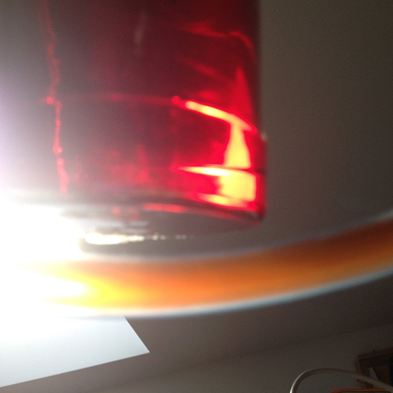

je to tak měsíc co jsem si rozchodil vodní vřeteno 2.2kw, přičemž jsem zjistil změnu barvy chladící kapaliny z červené na takovou vybledlou hnědo - oranžovou.
Používám dva hliníkové chladiče 120mm, kapalinu vedu přes měkké čiré PVC hadičky, pumpu pro PC vodní chlazení a pak tam mám spojku
z ABS plastu ve které mám čidlo na snímání teploty, to čidlo (váleček) je asi pochromovaný. Do místnosti svítí přes okno venkovní světlo.
Nevíte čím může být ta změna barvy - vyblednutí spojeno ? Teplota vřetena cca 24-27°C.
tady je ta chladící kapalina:
https://www.alza.cz/alphacool-alphacola ... 34.htm?o=4" onclick="window.open(this.href);return false;

ty chladiče byly nové ? tyhle kapaliny rozpouští různé usazeniny

Ano, vše bylo nové. Přikládám foto, nedařilo se mi vyfotit to pořádně, ale barva je tam znatelná. Nahoře originál kapalina, dole hadička s kapalinou po 1 měsíci.

z fotky to není uplně patrné, ale je ta kapalina stále čirá nebo se tváří zakaleně ? pokud je čirá a jen ztatila barvu tak to bude vyšislé od světla . pokud je kalná tak rozpouští nějaké nečistoty buď z chladičů nebo vřetena.

Hmhm, tak na to mrknu pořádně zítra, na tu kalnost jsem taky díval a nic tam neplavalo, zdálo se mi to jen vybledlé.
Zaráží mě právě, že by to vybledlo za jeden měsíc, nebo možná dva měsíce, víc to tam nemám.

Vypláchl jsi ty chladiče ? V nových bývá bordel po pájení

Dost často tam bývá tavidlo. To se ti v kapalině rozpustí a časem to může dělat problémy.
4. 1. 2017, 7:37
Tak teď sis to pěkně propláchl tím předraženým Fridexem.
Tak ho vypusť, na nejbližší pumpě si kup za 1/10 ceny běžný Fridex pro hliníkové motory, nařeď ho destilkou a napusť do toho teď tak pěkně vymytého chladicího okruhu. ;-)
Příspěvky: 7162
4. 1. 2017, 7:53
a nebo to tam nech protože to ničemu nevadí , jen to není tak krásně červený .

A jsi si jistý že ta kapalina má takovou barvu?
Neudělala se ti jen vrstva humusu na té hadičce zevnitř?

Taky si říkám, že to asi ničemu vadit nebude, možná to barvivo prostě zareagovalo chemicky na něco po cestě a ztratilo pouze intensitu.
Humus na stěně, no odeberu zítra pár kapek na sklo a dám vedle čistou a uvidím rozdíl. Vylít to mohu a znovu naplnit taky, mám ještě tak na jedno naplnění.
To že je to předražené chápu, nechtěl jsem řešit co přesně do toho lít a lidi tohle používají...

Sundej tu hadičku a koukni to ní .
