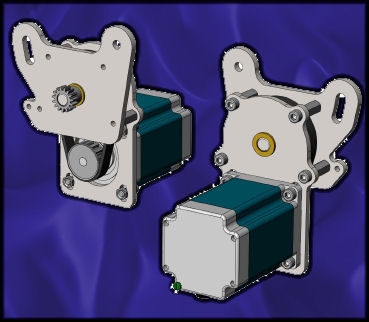

Ahoj všem,
stavím si CNC plasmouvou řezačku na takové domácí řezání 110x80 a i přes urputné čtení fóra jsem nedošel k jednoznačným odpovědím na pár otázek.
Tímto bych zde přítomné mozky požádal o pomoc.
Jako vedení jsem se rozhodl použít podepřenou tyč 20mm, tuhle https://cnc.inshop.cz/kolejnice/podepre ... jnice-20mm" onclick="window.open(this.href);return false;
Myslím, že to bude lepší než nejaké rolny a kolečka (méně práce, jistý výsledek)
Na posun bych rád použil ozubený hřeben a nemůžu se rozhodnout jesli 2 hřebeny a motory nabo stačí jeden? Myslím že při šířce 80cm by mohl stačit jeden.
Mohu dát motor přímo, nebo mám použít převod?
Bude to takto fungovat? Předesílám, že to bude pouze řezačka = nástroj neklade opdor a přesnost taky nemusí být jak při operaci oka.
Děkuji za pomoc při odstranění dilematu

ad1. - podopretá tyč - som prekvapený, ale aj svetový výrobca Microstep (aspoň to o sebe tvrdia) ich používa. Treba len zvoliť správnu kvalitu. Lineárne vedenie bude samozrejme lepšie.
ad2. - aj prispôsobíš konštrukciu portálu, tak je možné použiť jeden hrebeň. Strana hrebeňu má vedenie ďaleko od seba kvôli tuhosti a na opačnej strane je len opora. Myslím, že toto sa vylučuje s podopretou tyčou, treba kvalitný lineár, inak bude opačná strana volne lietať.
ad3. - určite treba prevodovku. pastorok bude mať priemer cca 25mm, menej asi nie. To je cca75mm na otáčku. Na priamo by bola dynamika nulová a presnosť tiež slabá. Ja plánujem použiť prevodovku 1:40-60
nástroj nemá žiadny odpor, ale zotrvačnosť má. a pri rezaní štvorca je treba napr. zastaviť zo 40mm/sec na 0 na max.1mm, inak nereže pekne.

Re ad1. nechal jsem se inspirovat zde https://www.youtube.com/watch?v=pTr9qNuUEnY" onclick="window.open(this.href);return false; a docela jsem koukal, že někteří výrobci používají i rolny v kombinaci s řemenem.
Re ad2. tak nějak jsem vnitřně cítil, že dva motory budou lepší, ale z toho vyvstává další dilema jestli ty dva motory spojit, kdyby jeden vytuhnul (ale je to jenom řezačka) :?:
Re ad3. udělám převod, komponenty nejsou drahé a tak je prostor pro experimentování.
Myslíš, že tahle tyč bude ok https://cnc.inshop.cz/kolejnice/podepre ... jnice-20mm" onclick="window.open(this.href);return false;, nebo raději 25mm? myslím, že 20 by měla stačit, plánuju dva linearsety na každou stranu.
díky za rady

v tomto neporadím, nemám skúsenosti s podopretým vedením. Ja by som skúsil zohnať bazárové značkové lineárne vedenie, ktoré bude za obdobnú cenu s lepšími vlastnosťami.
dva hrebene nemusí znamenať dva motory. Ja by som chcel spraviť náhon na 2 strany s pohonom od jedného motoru. Rozjazd je cez 300cm, takže zatiaľ to riešim v teoreticky, uvidím ako sa to podarí.

tak jsem to nemyslel, spíš mi šlo o to, že rolny jsou poměrně složité na montáž. Spíš bych se u rolny bál toho, že dřív nebo později odjede ten jekl co to po něm jezdí, musel by být vyměnitelný, což by opět komplikovalo konstrukci.......na to domácí řezání
turbyho píše: Pohon je lepsi na obou stranach a nejlepe synchronni. Otazkou ale je jestli a jak se ti podari sesynchronizovat oba pohony od jednoho motoru. Konstrukcne to muze byt pri pohonu hrebenem trochu orisek, zalezi na konstrukci.
chci dát dva motory, tak uvidím
