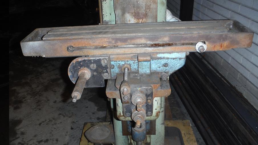

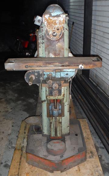

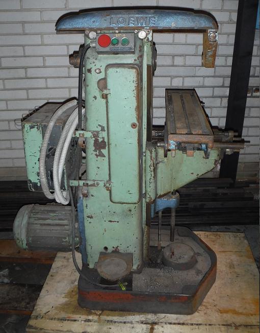

Ahoj, dneska se mi podařil super kšeft (aspoň myslím) frézka Loewe (viz foto) za 2000,- no neberte to. X 350, Y 105, Z 250, MK3, cca 500kg, bohužel ji jeden z předchozích majitelů předělal na pákovou. Pokoušel jsem se najít na internetu co by to mohlo být za typ, ale nějak jsem neuspěl (štítek samozřejmě chybí). Nemáte někdo ponětí co je to zač, na odlitcích je vidět i příprava na strojní posuvy. Zajímalo by mne, jestli k tomu existovala i svislá hlava?

No tak já nevím, ale skoro bych s jistotou řekl, že tohle je origo řetězová pákovka :wink: , ty Loewe mívají navíc metrické kužely ve vřeteni to osonduj, to že tam jsou nálitky není nic neobvyklého, mám to tam taky, náhon do stolu bývá na pravé straně i s typickou převodovkou a náhonem kardanem do rovodky směrů posuvů. podle výbavy byl buď minimum podélný, pak příčný nebo i svislý automatický, zepředu ti chybí taková vypínací páka posuvu, podle mě tam ani nikdy nebyla, nevidím otvory na domky pro šroub, proto bych si dovolil tvrdit že to nikdo nepředělával. Nafoť to ze všech stran.
cena podle mě adekvátní, ony se ty pákovky ani za víc prodávat nedají, to co je od kšeftařů je za nesmysl a bývá to v nabídce léta, pokud je to holé tak to má cenu tak motoru

Tohle nikdy náhon nemělo, jsou tam jen neobrobené nálitky. Ten pákový posuv je určitě samodomo dodělávaný, je tam ozubený hřeben, a všechno je to svařovaný z plechů a normálního huťáku. Ale jsou tam plochy a závity pro uchycení domečků ložisek šroubu, ještě to nafotím. Že by to mohlo mít metrickou dutinu mě napadlo, včera jsem tam zkoušel MK3 trn, a vypadalo to že sedí, ale ještě to ověřím. Já ji vlastně vůbec nesháněl, sháněl jsem ohybačku, a u jednoho inzerátu byla pásovka za 40kKč, lis asi za 30kKč a frézka za 1500Kč, tak si říkám asi překlep nebo co, ale líná huba holý neštěstí, tk jsem mu volal, a že opravdu za 1500, tak jsem druhej den jel. Za 1500 mi to bylo blbý, tak jsem mu dal 2000. Byla v Uhříněvsi, je na ní ještě inventární štítek z Pragovky.

Tak zase nevim, po podrobnejsim prozkoumani to vypada, ze ma Tumlik pravdu, misto kde by mela byt upevnena matice posuv. sroubu, je jeste natrene cervenou barvou, takze tam evidentne matice nikdy nebyla, nicmene cely ten posuv ozubenym hrebenem je dodelavanej viz. foto.

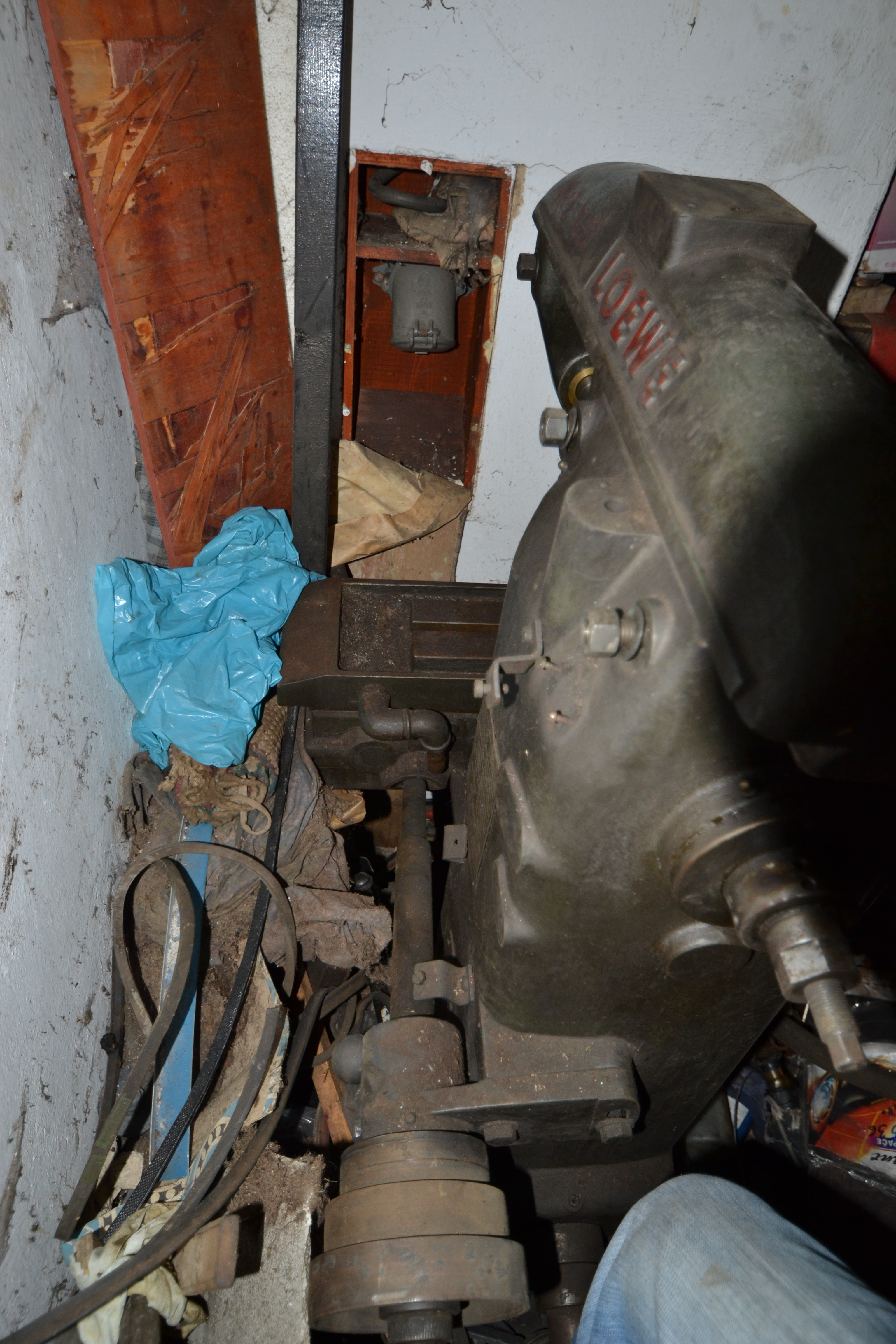

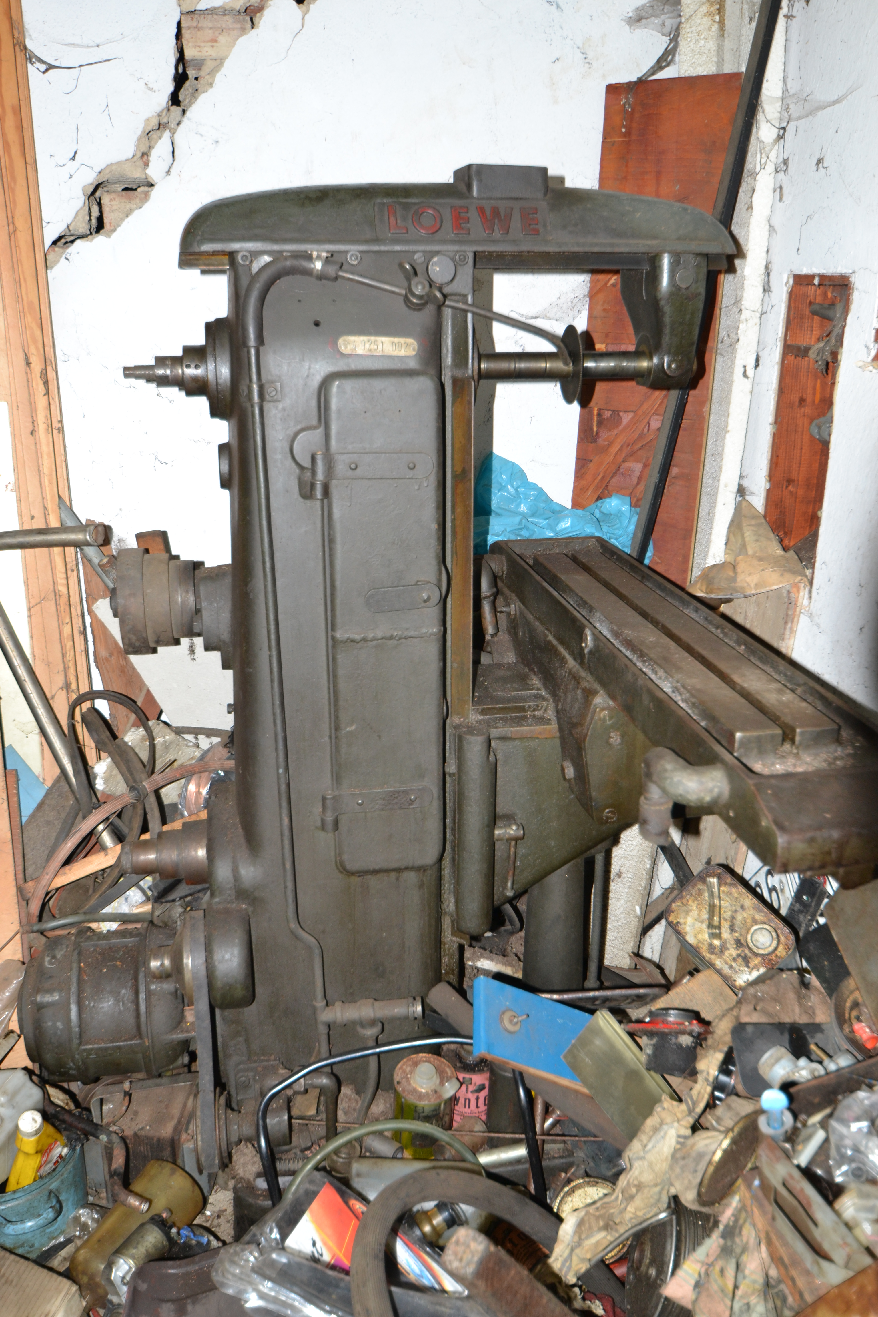

Ahoj všichni,
při vyklízení dílny po dědovi na mě v rohu pod igelitem čekala tahle fešanda viz. foto. Omlouvám se za borčus okolo, ale znáte to, vyklízení! Jen co jí dostanu do prostoru , tak sem hodím další fotky.
Přijde mi hodně podobná jako je zde frézka uživatele madmed.
Dotaz ještě na Tumlika jelikož fotka kterou sem vložil již nejde zobrazit, jestli by přílohu neopravil nebo sem nevložil novou a zadruhé jestli nemá náhodou nemá ve svém archivu nějakou dokumentaci, neboť strejda Google mi nic smysluplného nenašel.
