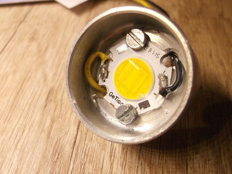

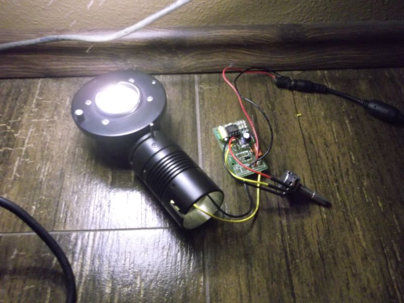

Dnes som spravil držiak ledky do lampy od zverodoktora. Týmto ďakujem za lampu. Ak to vydrží testovanie, tak dorobím obal na regulátor.
Zostava: LED 6W, PWM regulátor od Tipa.eu a zdroj s notebooku 19V 2A.

Paráda, vyzerá to, že to bude fungovať :) . Tá LED by mala byť zhruba 2 cm od okraja lampy (toho s ktorého ti vychádzajú drôty), ideálne je ak s tým budeš vedieť trochu hýbať v osi. Tam pôvodne bolo vlákno žiarovky. Je to dôležité, aby ti fungovala kolimačná optika ktorá je vnútri v lampe. Správnu polohu zistíš tak, že výstup svetla premietneš na biely papier a budeš ho dvíhať: veľkosť svetelného poľa musí byť približne rovnaká. Ak nieje, posuň LED v lampe dopredu alebo dozadu.Teda dúfam, že som to vysvetlil zrozumiteľne :-)
Pri tom PWM regulátore ma napadá: nevadí tej LED PWM regulácia??? Myslím to tak, že ak nemá predradený odpor, bude cez ňu tiecť pri 19 V pulzne obrovský prúd. Teda ak na výstupe PWM nieje kondík s odporom. Ja som používal ako reguláciu zdroj konštantného prúdu s LM317.

Svetelné pole vystupuje vo forme kužeľa a vzdialenosť ledky od zrkadla (optiky) na tom nič nemení. Len je viac alebo menej vidieť jednotlivé čipy.

Ak by tie obrazy čipov vadili (bolo ich vidno v zornom poli pri pozorovaní), daj do osadenia nad sklíčkom výstupu osvetlenia matné sklo. Asi by dobre poslúžila aj matná fólia alebo plexi. Originálne sa tam dával (prípadne do objímky pod kondenzor) modrý filter, ktorý bol zároveň matovaný aby rozptyľoval a homogenizoval svetlo.
