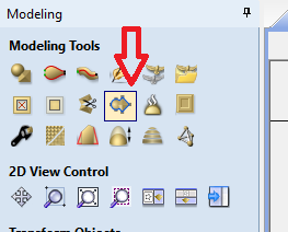

Zajímalo by mne jestli je možné v aspire nastavit polotovar pro 3D frézování?
Klasicky se nastaví velikost obráběné plochy a při 3D obrábění obrábí celou plochu. Já bych potřeboval obrobit jen model a ne celou plochu.
Pro příklad pokud obrábím půlkouli tak jako polotovar nastavím kulatinu třeba průměr 100mm kterou mám jako polotovar,a nebude se obrábět celá plocha.

aspire neznám, ale pokud se mi v jiném programu nechce složitě kreslit polotovar tak udělám první operaci hrubování s přídavkem třeba 5mm , případně přes nějakou pomocnou skicu tím vznikne požadovaný "polotovar" a pak už dávám zbytkové obrábění a tu první operaci nepoužiju.. je to mnohdy mnohem rychlejší než modelovat třeba předsoustruženej polotovar.. třeba to je taky cesta

Pokud chceš obrobit model a né celou plochy, je třeba okolo modelu vytvořit uzavřený vektor, potom zadáš při hrubování i finishi pouze vybrané vektory, je tam na to volba.

havelaircraft píše:Slezak77. Obrázek by byl super
Vytvoření vektoru kolem problém není.
Ked stlacis tlacidlo vector boundary, tak ti program sam vytvori vektory okolo objektu.
Obrabanie sa bude potom riadit tym vektorom.

Jj to jsem našel. Zkusím to jak to půjde??

Diky za radu vypadá že to funguje.
