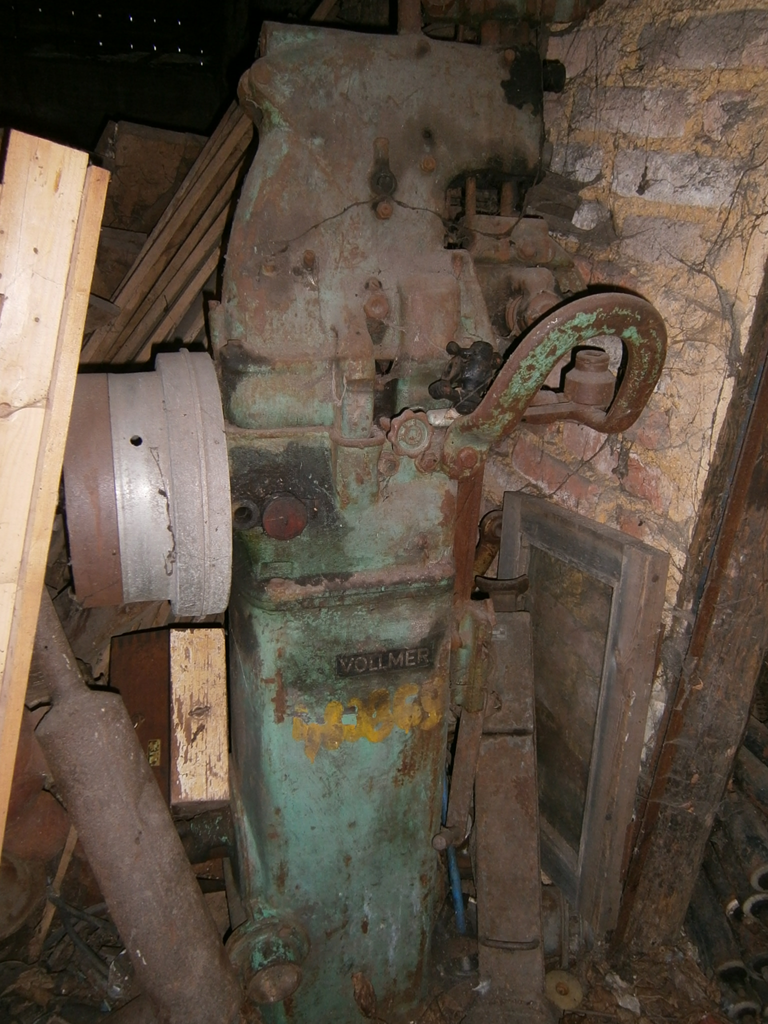

Dobrý den! Rád bych touto cestou zjistil, zda tu není někdo, kdo by mi poradil s obsluhou brusky na pilové kotouče Vollmer. Fotku stroje přidávám k příspěvku. Stroj je zatím v kůlně, ale pracuji na převozu do dílny a na následném zprovoznění. Vzhledem k tomu, že zpracovávám větší množství dřeva na cirkulárce, tak mi přijde škoda tento stroj nevyužít. Bohužel zatím ani nevím, co je to za typ. O lepší fotky se pokusím po úklidu kůlny. Pomohl by mi, prosím, někdo s identifikací stroje a případně s obsluhou? Díky!

Tento konkretni typ neznam, ale ty brusky mivaji ovladaci prvky na roztec a vysku zubu, hlavne rozteci se da do jiste miry nastavit i tvar zubu. Pak je tam tocitko na velikost uberu z cela zubu a druhe na hrbet zubu. Byva tam jeste nejake razeni na par zakladnich tvaru zubu. Princip ovladani je treba "chytnout do ruky", dost se to vzajemne ovlivnuje takze pokud pohnes jednim prvkem, musis casto doseridit i ostatni.
Driv jsem par tech brusek repasoval takze uz podle fotky bych doporucoval kompletni rozborku, vycisteni, nahrazeni zarezlych dilu, vybehanych ploch, lozisek apod. Pri tom pochopis co ktery ovladac dela. Na prvni pohled to muze vypadat slozite, ale v principu je to jen par vacek na hrideli, za kterych je soustavou pak s nastavitelnou delkou prenasen pohyb na brusny kotouc a posuv pily. Ty brusky byly vetsinou provozovany lidmi bez "strojarskeho citu" nebo jak to nazvat, pracovalo se stylem dokud to jede tak se reze. Na nejake mazani, cisteni a jinou udrzbu nido moc nemyslel. Pouzivaji se pomerne meke kotouce a tak jsou vsude hromady brusneho prachu ktery ve stroji udelal svoje.
Podstatne je, ze bruska brousi stale jednim smerem, takze nejake vule apod. nemusi byt na zavadu, pokud jsou porad stejne. Kdyz je ale napr vacka vysajdana nerovnomerne a lozisko na ni najede pokazde jinak, brousi to kazdy zub taktez jinak. Pokud nejsi vyslovene nemehlo, te rozborky bych se nebal, i kdyz streva vypadaji na prvni pohled komplikovane. Je to ale dost zdlouhava prace.
Tohle plati u brusky na kotouce bez platku. Na brouseni diamantem je treba prece jen o neco vyssi presnost a preciznost brusky. Zkus napsat nejakou pohadku na Vollmer a posli hlavne lepsi fotky, ta firma stale existuje a jeji produkce patri k tomu nejlepsimu co se da v oboru poridit, takze se mozna nekdo slituje a dokumentaci z archivu vykuta.

Děkuji za odpověď. Stroj očistím a lépe nafotím. Nemáte hrubý odhad váhy toho stroje? Abych se připravil na převoz.

Tezko rict, z te fotky pomalu nejde poznat kde konci bruska a kde zacina bordel. Vaha bude nekde v radu stovek kg, ale tim jsem asi moc nepomoh.
Kdyz ji vyhrabes, mel by na ni byt stitek. Na prvni pohled mi prijde ze tam chybi motory. Ale tenhle stroj vidim poprve, nedivil bych se kdyby slo o nejakou predvalecnou produkci. Ta firma dela brusky na pily snad nekdy od konce 19 stoleti.
