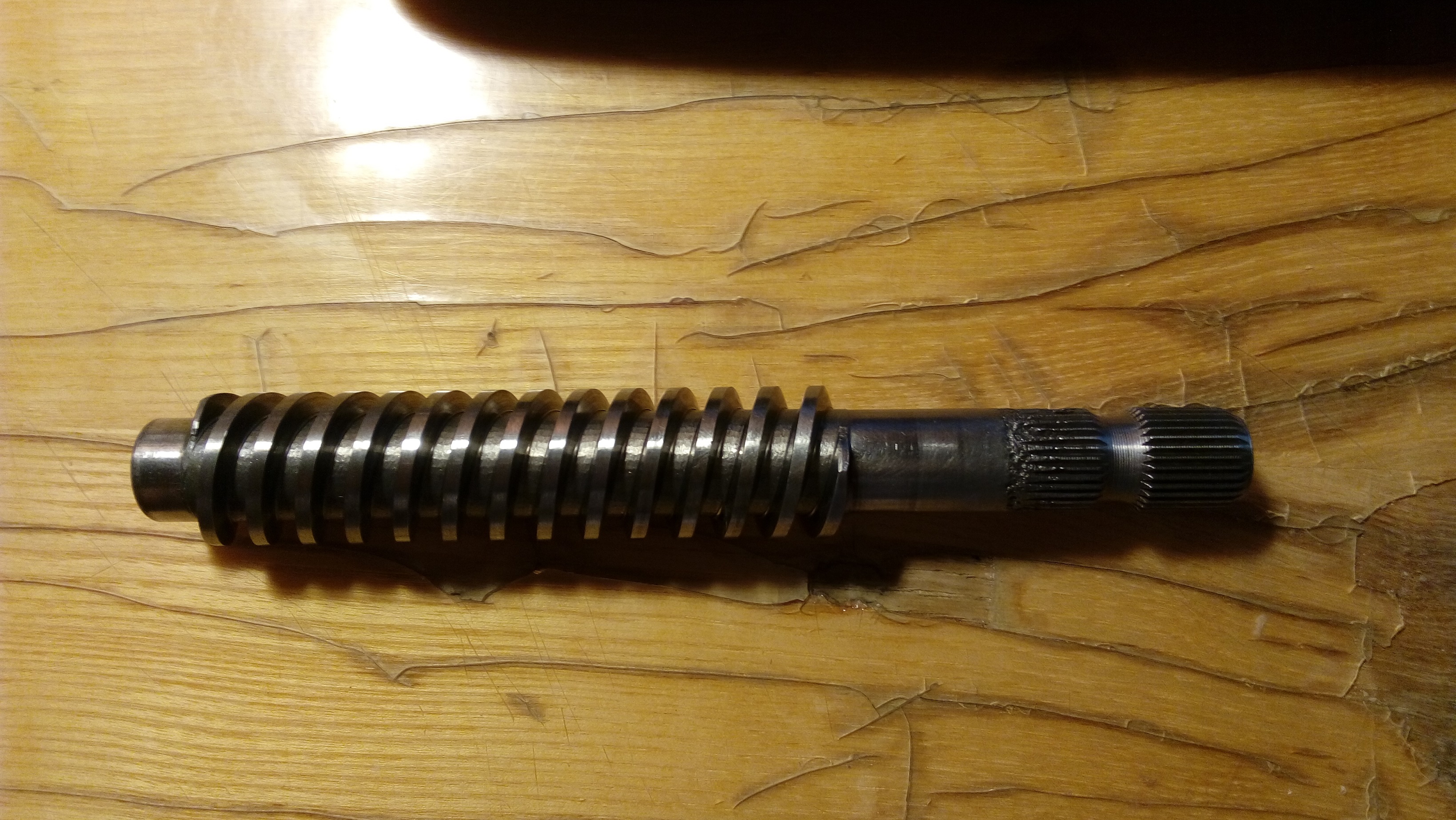

Ahoj, zabýval se někdo timto ? Mam trapezový šroub a trapezovou matici, ale mám tam větší vůli, chci si vytvořit to samé, ale dvouchodý kuličkový šroub s kuličkovou matici. Rady jak správně vyberu tyto dva komponenty aby plnili svou funkci ? Rozměry hřídele znám :-) Děkuji za rady

Do čeho to přijde?
Poslední dobou je tu podobný dotaz poměrně často. Je potřeba si uvědomit, že:
1) na kuličkovej šroub s matkou budeš potřebovat o dost víc místa
2) takové spojení není samosvorné.
Nebylo by lepší udělat novou přesnou matku s naříznutím, abys mohl vymezovat vůli?

ten šnek spíš vypadá jako kus převodky řízení nějakého dost starého auta
ten drážkovaný profil moc nevypadá na použití v obráběcím stroji
ale možná se pletu

A já si říkal, že jsem tohle někde na něčem z auta viděl. Jasně, na převodce řízení. :)

ano, je to do převodovky řízení, závit šroubu můžu zmenšit tak aby se kuličková matice vešla. To by se vyrobylo na zakázku, podle originálu, jen s kuličkovým mechanismem.

a co si od takové náhrady slibuješ? až někde trefíš díru, obrubník tak to dostane takovou jebu, kuličky se rozletěj a budeš mít po řízení klasickej šnekovej převod co tam je je nesmrtelnej

tak přesnost, myslíš ze by to na razy melo velky vliv ?

na klasickým šneku jde vymezit vůle tak že je to bezvůlové a tedy přesné ažaž pro danou aplikaci.. podle mě vymýšlíš blbosti..
