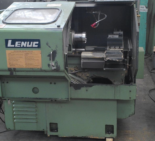

Až se mi uvolní místo v dílně, tak to mám nachystané na tohohle krasavce.
Na podzim se všechno překytoval a nastříkal, už to jen složit. :P
Příspěvky: 23338
3. 2. 2017, 9:49
peknej kousek
