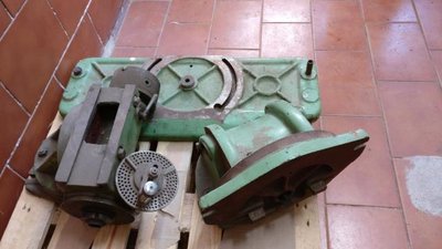

Dobry den
naskytla se mi koupě frezky Fn22 viz foto s prislusenstvim . do cca 60 000 s DPH komplet (což se mi zda docela dost s tim dph..)
Co vše by bylo dobre pomerit pred koupi(zda měla nake mouchy..zavady )a zda se vubec vyplati za ty nekřestansky penize (jen hoby).
Předem diky za rozumne rady a nazory.. :)
FN22
FN22
prislusenstvi
prislusenstvi

Bud ji chces nebo nechces zkus trochu smlouvat s prekupnikem jestli to pujde ja myslim ze by jsi ho treba o nejakych 5-6 tisic mohl srazit. Oni budou take radi ze ji prodaji.
Vule ve vedeni
Kouknout na kluzne plochy
aby slo jezdeni stolu zhruba stejnomerne po cele delce
vyzkouset vsechny rychlosti
vyzkouset vsechny posuvy
a jeste bych kouknul na vreteno aby nehazelo
potom jeste muzes zkoumat stul jestli je rovnobezne ale to musis mit nejake pravitko
aby tam neco neklapalo pro chodu to by mohl nekde chybet nejaky zub
stul aby nevypadal jak povrch mesice
to je ta z bazose koukam asi od ceemachines ze joo??
Jestli jo tak to jsou jen prekupnici co vzdy napisou ze je stroj v pohode a ani ho poradne nevideli.
K cene: jakmile nesezenes frezku z fabryky kde ji prodaji relativne za cenu srotu kdyz se dobre povede tak ty ceny budou kolem 50-60.
Tady mas sukaci hlavu naklapeci stul pevny stul horizot rameno delicku to kdyby jsi dokupoval tak za to das tak 20

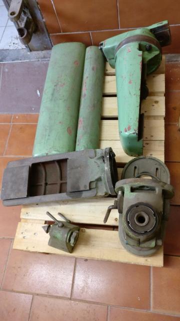

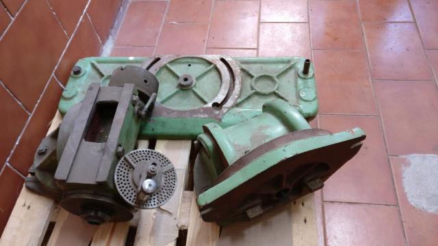

Taky jsem po ní pokukoval. Bohužel teď momentálně není místo. Ty peníze rozhodně nejsou za nástrojovku špatný ještě s tímhle příslušenstvím. Tyhle frézky prostě moc nejsou. Pokud tam nebude nějaký větší problém - převodovka/posuvy/vřeteno, tak bych šel směle do ní.
Ještě na obrázcích možná vidím rychloběžnou hlavu ač tedy bez motoru.

jj presne ,prislusenstvi je komplet krom motoru na rychlobezku..jinak jasne beru hodinky . .ale tim změrim max hazivost .zuby uslyšim ,a pravitko nemam..a mozna naky prkno na prekupnika přes zada aby slevil... :D
