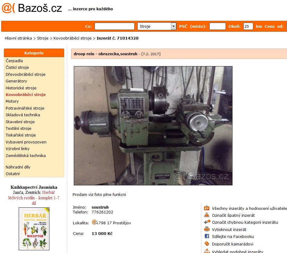

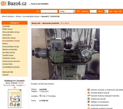

nedávno se ukázal v inzerci stroj v kombinaci a obrážečky - z popisu inzerce.
Co vše stroj umí? Ideální např. na šťouchání tisícíhranů na hřídele? či něco jako vývrt hlavně?

Nějak na tom obrázku žádnou obrážečku nevidím - jenom jednoúčelový soustruh na spirálové (šroubové) drážky od Droop+Rein

No já položil otázku, protože prdlajs vím a byl jsem zvědav, co je to zač a na co se takový stroj používá. A tu obrážečku jsem zmínil, potože byla uvedena v popisu inzerátu (i když ten stroj podle mne umí cukat suportem k a od univerzály, jak obrážečka, že? - alespoň podle jiných podobných co jsem našel na internetu) .

Mě by fakt zajímalo, co má za smysl sem psát ty nesmysly o nějakým obrážení :shock: :mrgreen: na tom stroji na té fotografií v prvním příspěvku.
Takže znova, jako u xxxxxx na dvorku.
JE to soustruh na spirálový ("šroubový") drážky - typicky je to jednoúčelák na ty cikcak mazací drážky v pouzdrech - support je pevně (a nastavitelně) spřažený s vřetenem, vřeteno se trvale točí, suport svázaně pojíždí aby to soustružilo tu tvarovou drážku - dělalo ten tvar, kolečkem se přidává hloubka drážky.
S obrážečkou to NEMÁ NIC společného.
starší verze http://www.collywobbles.f2s.com/hobbies ... 20rein.jpg" onclick="window.open(this.href);return false;
novější typ:
http://www.1stmachineryauctions.com/lot ... ve-machine" onclick="window.open(this.href);return false;
video v chodu
https://www.youtube.com/watch?v=o1zahiE0-z8" onclick="window.open(this.href);return false;

vlákno začalo dotazem co to vlastně je za mašinu, přičemž tázající formulací své otázky dal najevo, že to obrážení "z popisu v inzerci" se mu nějak nezdá
v první odpovědi Milan584 jasně odpověděl, co to je
teorie o šťouchání drážek pro pero atd na soustruhu jsi do vlákna vložil Ty ve druhém příspěvku
tahle mašina zcela určitě nebyla postavena ke šťouchání drážek pro pero, i když ručně by to na ní asi šlo taky - stejně blbě jako na kterémkoli jiném soustruhu
už vůbec ne evolventní drážkování (tisícihran)
