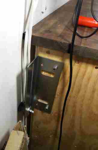

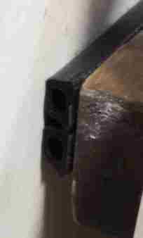

Zatlumení jsem provedl takto (včera) ;-)
1. přichycení stolu ke stěně přes silentbloky:
2. deska je opřena přes pryžové těsnění do oken
