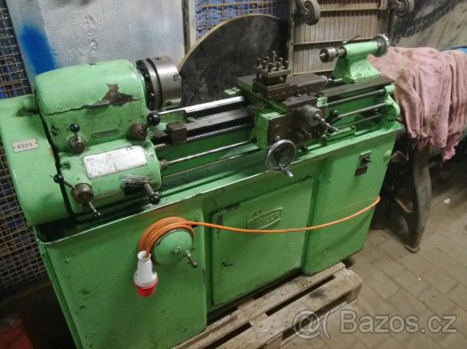

Dobrý den, poradíte mi někoho kdo by za rozumnou cenu přebrousil lože na tomto soustruhu, celková délka je cca 150cm, výjeté je tak o 3desetiny.

Před časem jsem přebroušení u několika firem poptával, cena tak 30000,- a dovětek "pokud bude nějaký problém, tak samozřejmě více",
jsem si jist, že problém by se určitě vyskytl.

Pred casem me brousili loze z SN 40 v Tos Hulin. Krome samotneho loze me vzali i vsechny plochy na suportu. A museli brousit asi dlouho, protoze celkove se to propadlo o 2 mm. Cena byla 30 kKc + dph. Jeste bych upozornil, ze brousenim to nekonci. Nasledne je potreba usadit suportovou skrin do osy tazne a zavitove tyce. Samotne loze nema cenu brousit, musi se soucasne srovnat i dosedaci plocha suportu. Celkove prosednuti se pak scita, tak aby jsi z toho vysledneho cisla nebyl prekvapeny. Proto je potreba dopredu zjistit, jake jsou moznosti dostat suportovou skrin zpet do osy taznych tyci. Dale nebudou vychazet osove vzdalenosti ozubenych kol pro pricny pohon suportu.
Ja tenkrat o tom vedel prd. Dal jsem dily na brouseni a pak jsem musel hodne premyslet :) :) :)

Firma unios servis nabídla cenu 10000-20000 podle broušení, říkali že dělali něco podobného a stálo to 11000. Takže už mi došlo že to bude něco stát, protože po dukladnějším prohlédnutí to bude chtít vzít pořádnou šponu :) .
Zbytek snad zvládnu doškrábat

V pripade, ze doma nemas dalsi soustruh a frezku, tak pocitej navic penize, ktere padnou na usazeni suportove skrine. Brouseni je jen zacatek. Dale hodne zalezi, jak moc mas projete vedeni suportu. Muze se stat, ze po prebrouseni tam nezustanou mazaci kanalky (jako u me) a budes je muset znovu frezovat.

Ceny chápu, ono to také není sranda a není to hotové za hodinu. Rovnat třeba lože dvounohého soustruhu, který stál léta na cihlách bych teda nechtěl. Broušením také většinou sundáš zušlechtěnou vrstvu pokud jí to má.
Suport se dá případně podlepit Turcitem.

Jestli si myslíš, že je to 3 desetiny, tak to spíš bude více. pokud jsou tam navíc škrábance, tak ty musí taky zmizet a už budeš nejmíň na dvounásobku. To máš tři plochy po úběru alespoň půl milimetru (ty další tři pro koně bývají lepší a bere se tam méně). Takže hrubování po třech mikronech úběru na projetí, po max jedné desetině úběru orovnání a tak dále. pak ti to vyjde na celou šichtu i s ustavením (když se zadaří) no a pak počítej hodinovou sazbu 1000,- až 1500,- dle druhu stroje a máš celkovou sumu za brus. Suport bude taky vyhlodaný a musí se brousit (škrabáním ztratíš ruce) a navíc, když to umí, tak ti odměří i to, že ti to prostě na sebe sedne, jak pr.el na hrnec. Podle konců ložete odměří i přesný úběr na souvisejících plochách a pak už si jen dopočítáš o kolik musíš ostrouhat suportovou skříň. Hodně štěstí s opravou.
P.S. Pokud jsi od N. Jičína, máš blízko do Veřovic, tam je taky bruska.

Na podlepení kluznou hmotou potřebuješ zkušenosti , je potřeba vše přesně změřit, vše přesně srovnat, mít otvory pro nalevání hmoty atd. je toho spousta co potřebuješ mít nachystané na vylepení hmotou, na koleně to neuděláš

Turcite se lepí. Jsou to pásy. Pak se brousí, nebo škrabe.

Tohle se nenalévá. Je to ve formě pásů a ty se lepí.

Z toho by vyplývalo, že nejefektivnšjší je obrousit lože a suport s koněm, změřit úbytek, podlepit suport a koně Turcitem, zbrousit s rezervou na požadovanou výšku popřípadě zaškrabat a s posuvy, hřebenem, koly ani vodícím šroubem by se nic nemuselo dělat?
