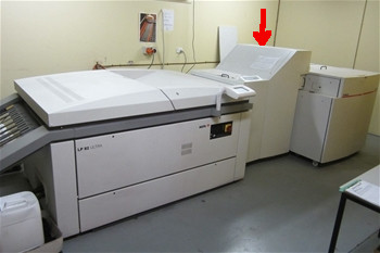

Tak jsem si pořídil takový základ na trochu větší mašinku. Původně se jedná o stroj pro osvit tiskových desek (CtP) Palladio:

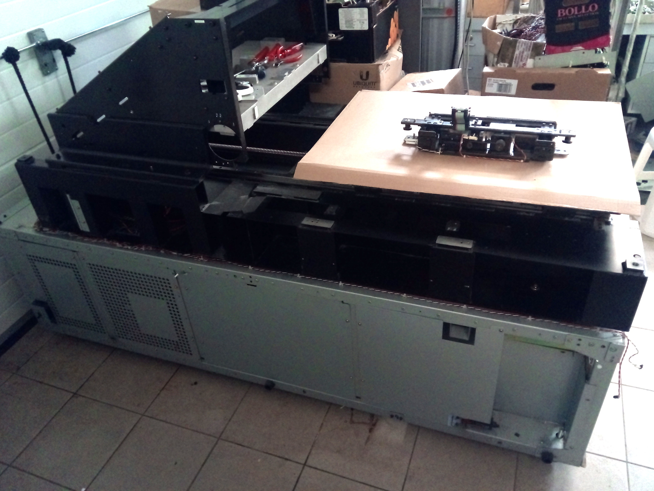

Včera jsem to dotáhnul do garáže a odstrojil plechy a pro mě nepoužitelnou elektroniku. Zbyl profi nýtovyný podstavec se spoustou místa pro elektroniku, svařený rám s dostatečnou tuhostí, zafrézované a seřízené lineáry (20mm), kuličkový šroub 25mm (slabý 5ti fázový krokový motor) a perfektní (zatím vakouvý) stůl o rozměrech 750x575mm. Vše profesionálně vyrobeno a seřízeno - tyto stroje mají výrobní tolerance +/- 20um kvůli zaostření laserového paprsku po stole.
Nyní bude asi následovat delší fáze dumání a vymýšlení co a jak dál (osu Z mám z velké části vyřešenou, zbývá Y). Prvním krokem bude určitě nahrazení Xového motoru - je slabý. Mám k dispozici 400W servomotor Yaskawa nebo krokáče Berger Lahr RDM 51117/50, případně BERGER-LAHR WRDM397/50LHAOO. Je mi jasné, že servo je servo ale na druhou stranu s nimi nemám žádné zkušenosti, kdežto krokáče jsou "easy"....

Fotku stolu udělám ale na upínání to vakuum používat nebudu - nevěřím, že by systém napůl otevřených drážek udržel obrobek s malou plochou. Původně držel desku z Al slitiny (tiskovou desku) max. cca 745x575mm tloušťky 0,3mm a mechanicky na ni nic nepůsobilo (jen laser). Takže jen taková přídrž...
S tím servem je problém, že mám jen jedno (co dám na osu Y?) a navíc kabeláž nemá vyvedené signály STEP a DIR. Musím to ještě uvážit. Každopádně stejně budu držáky motorů dělat, tak je zkusím udělat "podobojí".
Jinak dneska jsem zdemontoval boky portálu a otočil spodní úhelníky (naštěstí je vše na kolíky a symetrické). Tím se zvětšil rozjezd osy Y z nějakých 640 mm na 840mm - dost dobrý!
Teď hledám na netu nějaký extrudovaný profil cca 80x160mm až 80x240mm, na který by se daly namontovat lineáry bez nějakého zvláštního opracování.

Tento týden jsem zde na fóru zakoupil closed-loop krokové motory (http://www.c-n-c.cz/viewtopic.php?f=8&t=23794" onclick="window.open(this.href);return false;) pro budoucí upgrade svojí malé mašinky - gravírky (zatím veřejně nepublikované). Zjistil jsem, že zástavbové rozměry jsou stejné jako u původního maličkatého 5ti fázového motoru a tak jsem neodolal a jeden z motorů zabudoval abych viděl co zhruba dokáže.
Udělal jsem i video jen jsem zapomněl driver motoru přepnutý do režimu půlkrok, takže jezdím pomalu ale stejně je to na tak malý motor a tak těžký stůl naprostá paráda.
Palladio_first_move.mp4
(35.2 MiB) Staženo 532 x
Definitivní řešení by mělo být s closed-loop krokáčem cca 4Nm a bez převodu dopomala - uvidíme...
