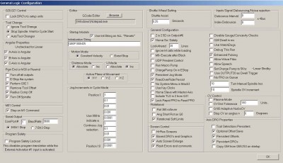

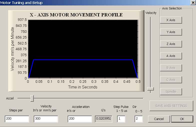

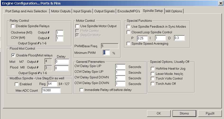

Předem díky večer udělám screeny, ale kterých obrazovek konkrétně, aby to mělo nějakou vypovídající hodnotu.

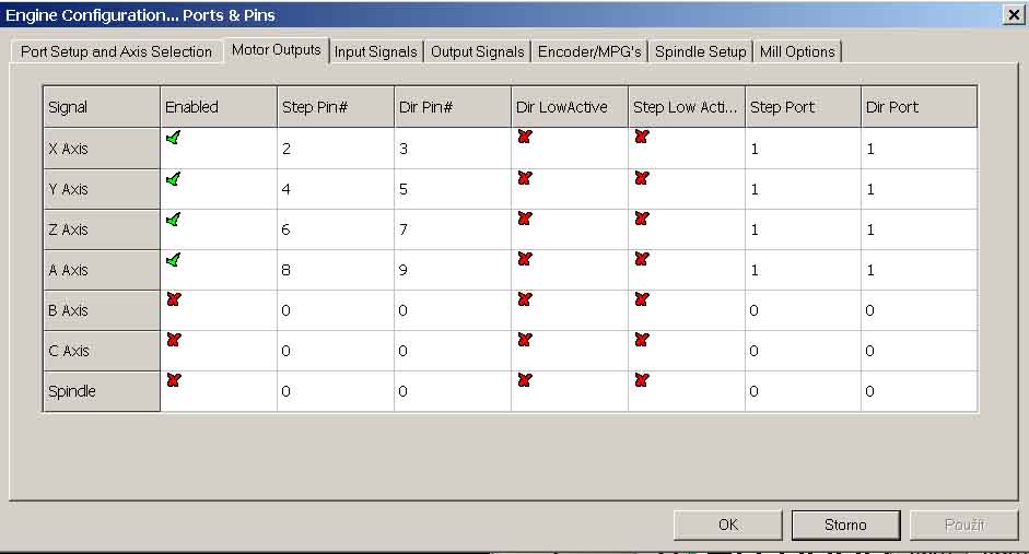

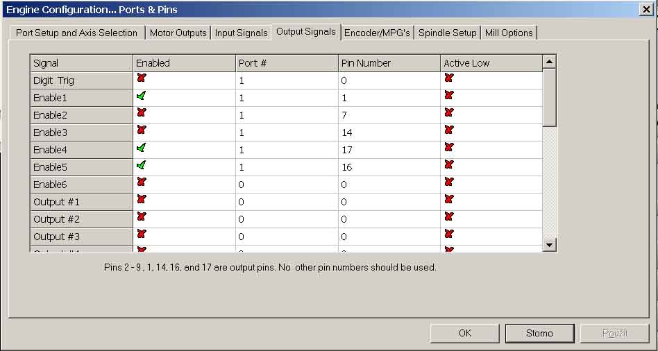

Tak jsem provedl měření napětí na jednotlivých pinech
1 3,29V
2 3.26V mínusové polohy 0V plusové hodnoty OSA X
3 0V
4 3.26V mínusové polohy 0V plusové hodnoty OSA Y
5 0V
6 3.26V mínusové polohy 0V plusové hodnoty OSA Z
7 0V

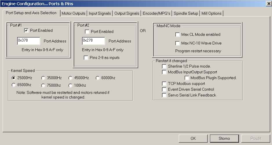

Nastavení:
PC port v Biosu je EPP adresy totožné s Machem 378
Vstup LPT je odělen logikou SN74HC14 a pak následuje optika C817. No a nějaké obrázky.
1 3,29V
3 0V
5 0V
7 0V
Nastavení:

Problém bude někde mezi Mach a tím co měříš, protože na pinech 3,5,7 máš 0V a tam by se mělo měnit mezi 0 a log1. aby se ti právě na driveru otočil směr otáčení....

Zkusím proměřit ještě kabel, jestli není náhodou přetočený pro Laplink. dobrý nápad díky.
Libor
Libor
Tak kabel je OK, všechny PINy souhasí, zkoušel jsem všechny možná nastavení LPTéčka v BIOSu a nic nepomohlo, zřejmě LPTéčko je v háji.
Takženetuším kde by mohl být problém. Zřejmě musím objednat PCMCIA kartu a budu pokračovat.
