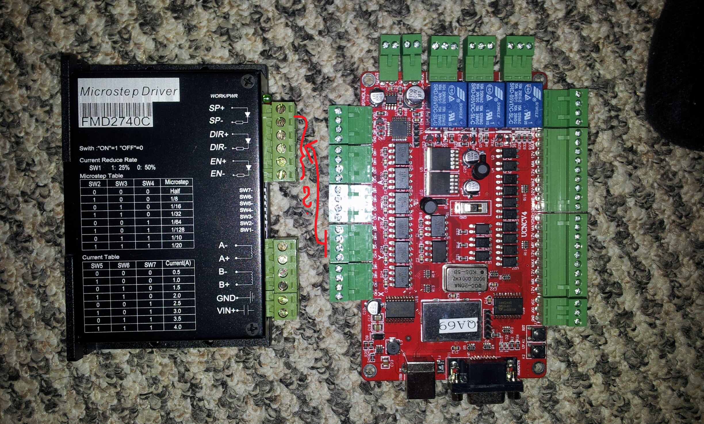

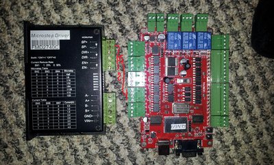

Ahoj kluci
potřeboval bych poradit se zapojením desky a driveru . Nevím si s tím rady a nerad bych udělal něco špatně. Na té desce (UCNCV4) je CK+ CK- DR+ DR- a to potřebuji správně zapojit do toho driveru Microstep FMD 2740C. Přiložil jsem přílohu.
Moc děkuji. David
24. 2. 2017, 4:56
CK+ na SP+
CK- na SP-
DR+ na DIR+
DR- na DIR-
EN+ a EN- zatím nezapojuj vůbec. Pokud bys měl později touhu využívat Enable (v praxi to celkem k ničemu moc není), tak to pak můžeš zapojit na nějaký volný výstup, původně určený pro další osy.

Clovece takhle presne jsem to mel zapojene.....ale mel jsem problem ze se mi motory netocily plynule, cukaly, piskaly.... :roll:

Pokud motory chodily blbě, tak hledej problém spíš někde jinde. Tohle propojení pinů je určitě OK.
Jaké máš diagnostické možností a prostředky? Máš možnost něčím vygenerovat pulzy do vstupu driveru? Třeba nějaký signálový generátor, destička s 555 nebo něco podobného?
Pokud ne, tak aspoň vezmi nějaký zdroj 5V, odpoj řídicí desku a zkus brnkat o nohy SP+ a SP- na driveru (samozřejmě SP+ na +5V, SP- na GND).
Edit: Teď jsem se podrobněji podíval na obrázek té řídicí desky, a jsou tam (trochu nesmyslně a hlavně zbytečně) na výstupech optrony. Takže mezi chipem na desce a chipem v driveru je dvojité galvanické oddělení - optron na výstupu desky a další optron na vstupu driveru.
Plyne z toho, že deska musí mít další napájení pro ty galvanicky oddělené výstupy. Asi by bylo dobré, kdybys namaloval jak to máš celé zapojené a případně sem přilepil datasheet od té desky, ať to nemusí nikdo hledat.

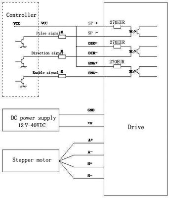

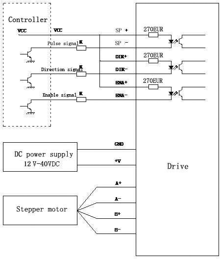

Tak jsem k tomu Driveru našel tohle zapojení ? Ale moc se v tom nevyznám ......?

Ono ti to takhle moc chodit nebude. Dva optocleny za sebou se nedaji spojit. Mas dve moznosti, bud ten optoclen na interpolatoru odpojit, nebo posilit vystup tech optoclenu. Vse zalezi na tom, jak kamaradis s elektronikou. Driver bys mel zapojit tak, ze vsechny plusy propojis a privedes na ne 5 V a ty minusy budes spinat proti zemi.
27. 2. 2017, 7:39
Ten obrázek nic zásadního neříká. Je to naprosto standardní připojení běžného driveru. Jen tady namalovali dodatečné omezovací odpory, které se při 5V napájení běžně nepoužívají.
Měl jsi napsat nebo vyfotit jak to máš celá zapojené a případně nastavené.
A změř si, jestli ti správně fungují ty 2 stabilizátory na desce, kdy jeden vyrábí 12V a druhý 5V.
12V musíš najít na výstupním konektoru (označený jako 12VOUT), 5V musíš najít na pinech CK+ a DIR+ proti zemi externího napájení nebo proti zemi na konektoru 12VOUT.
