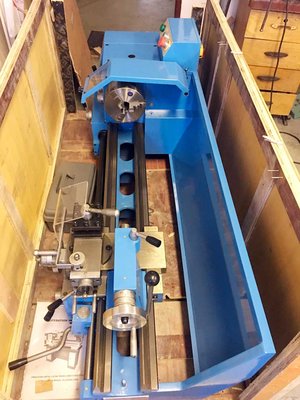

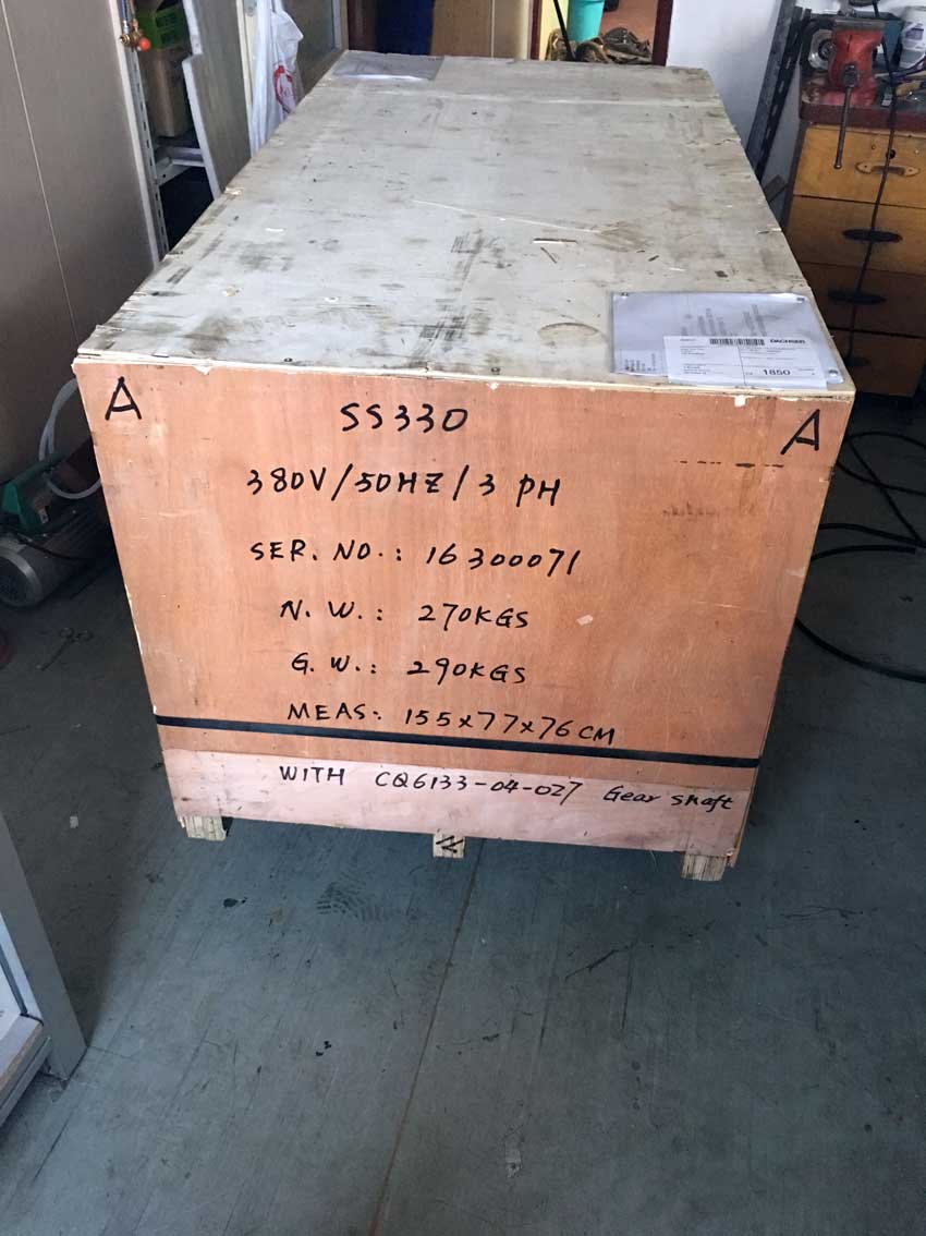

Titulku si nevšímejte, je to trochu ironie, ale !!!! Dostal jsem se do situace, kdy potřebuji obrábět rotační plastové těleso o průměru 295mm. Záměrně říkám obrábět, neb chvíli budu soustružit a chvíli brousit. Vše má ale několik háčků. První problém je čistota, bude se obrábět smetanově bílej plast, ze kterého jde špatně umejt i čárka tužkou. (Prý je to ABS lite, ale s ABS to nemá nic společného. Ano je to výtisk z 3D tiskárny, ale médium je prášek) Prostě před prací musím celou mašinu vzít čistým hadrem a pak otestovat rukavičkou jako na vojně, jestli je opravdu všechno utřené. No a dílnu mám v suterénu bytového domu, celková plocha je pouze 80 m2 a dveře mám dvoje 90ky a hlavně není tam místo na vytočení velké mašiny. Tu by mi stejně nikdo nepovolil. :-( Po měsíci lítání a ježdění, kdy se mi stalo, že pán měl docela pěkný kousek soustruhu (vřeteno s ložem a suportem), sice bez koníka, nožovky, kliček a dalších věcí mi říká. "Vy jste nákej rychlej, to to asi hodně chcete? Že jo? Tak mi dejte 8000,- a dohodneme se." Původní cena byla 4000,-, byť byl tak o 10 let starší, tak jsem ho poslal do prd.... Nakonec jsem vyrazil i k překupníkům. Nebylo nic a když jo, tak to byla fakt taková jebka, že šroťák by s ní měl problém. Zkusil jsem ty Poláky, taky nic. Nakonec jsem koupil od Dudase z Bratislavy tuhle mašinu. 330 průměr nad suportem, podélný i příčný motorový posun. Po prvním rychlém okouknutí se provedení jeví jako lepší než u Holzmann nebo Promy. Byl to ale boj, 300 kilo bedna, dlouhá tak akorát na vytočení, pumpík a dvě násady od lopaty. Chlapíček od dopravy byl fajn a výrazně mi pomohl. Teď jsem v Kondoru objednal materiál na stůl a pak přivezu žirafku a soustruh zaparkuju na své místo. Mám na to 16 dnů.

330 nad suportem - tak to mohou majitelé dvoutunových "prcků" závidět.

neje ten sustruzik na 330mm nad suportom trosku malicky ???

Ono sice 330 je pekne cislo. Ale ked som o tom sustruhu uvazoval podla vsetkeho ma uzke loze ako s550, a tusim chod priecneho suportu asi 13cm, ano ked sa zamyslis bez presunutia upinacej hlavy to na jeden tah kluckou neosustruzis co mi pride strasne neprakticke. Ale aby to neboli len moje domienky schvalne zmeraj sirku loze, dlzku chodu priecneho suportu.
Na strankach pisu 10cm priecny suport. Tak som zvedavy na realne cisla
Na druhej strane stale by to malo byt presnejsie ako tie stare herky co sa tu kupuju ako napr mn80 a potom sa zhana kto to zadarmo zabrusi lebo je to vyjazdene.

Jasně chlapi, byl jsem z toho stěhování tak vyblbanej, že jsem napsal nad suportem a né nad ložem. tak to se omlouvám za mylné informace. Mít jiné prostory, tak to není problém a klidně si pořídím větší mašinu po repasi nebo GO, ale mám co mám. Již jsem měl dva čínské soustruhy a tak vím, že to není žádná hitparáda, ale v relaci 52 tisíc si nemůžete moc vyskakovat.Vlastně vůbec, alespoň já jsem neobjevil nic, do čeho by se dal upnout 300 mm průměr. Délka mi stačí bohatě, neb ty válce jsou 235 mm dlouhé. Za půl roku bude zaplacenej a další rok bude vydělávat a pak ho dám synkovi do garáže.
Ano lože je poměrně subtilní šířka 160mm 2x prismatické (Mn80 120mm), zase na druhou stranu je to STOLNÍ soustruh, který dáte klidně i do bytu. Až to zprovozním, tak hodím nějaké info. Jinak nákup od p. Dudase proběhnul naprosto ukázkově. Ve čtvrtek jsem objednal stroj a obratem mi přišla faktura. Tu jsem v pátek zaplatil a v pondělí přišlo potvrzení o příchozí platbě a odkaz na DACHSER a ti mi ve středu volali a dohodnuli jsme dopravu do dílny na pátek 15 hodin a pán přijel ve 14:50.

OT: Technicka otazka predpokladam ze priecny strojny posuv nema odvodeny od nortonky ale ma to nezavysly pohon, alebo ako to je?

Podla fotiek je pozdlzny posuv suportu realizovany pomocou vodiacej skrutky (ako u zavitoveho posuvu normalnych sustruhov) za predpokladu ze ten sethran sluzi ako vodiaca tyc pre ovladanie spustania pohonu vretena kedze prechada osou naboja paky "spojky". Jedine ze by ta paka ovladala iba ten spinac nad nabojom a ten sethran bol tazna tyc pre strojne posuvy suportovej skrine. Z fotiek to neviem jasne identifikovat, tak sa pytam ze ako to je.
