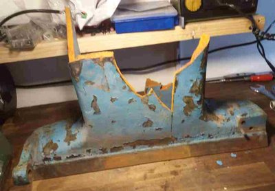

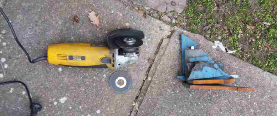

26. 2. 2017, 12:07

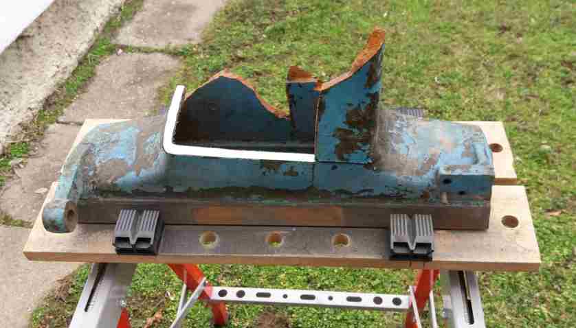

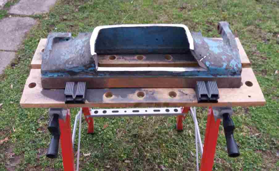

kutil_tim píše:Já bych vzal vrták nadělal tam díry pro výztuž / připevnění šroubů a zabetonoval.
Pozdě ;-)
Tohle zbylo a touhle malou flexou jsem to dělal - spotřebovany dva kotouče

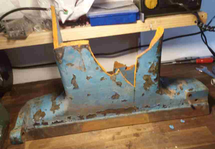

Dnešní finále - ne že bych ještě nechtěl ale už nemám čím ;-)
Test řezu - celkem to šlo

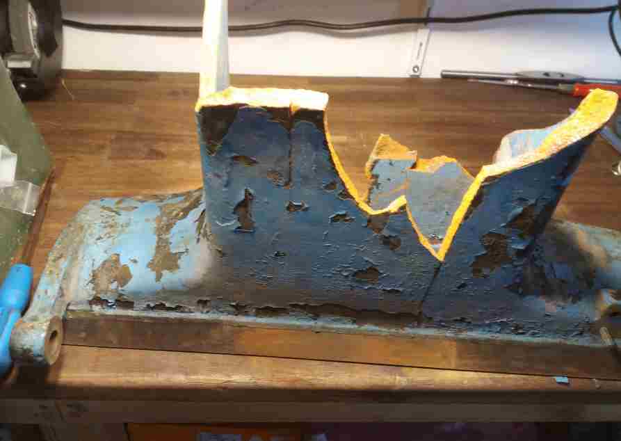

Příspěvky: 5513
26. 2. 2017, 12:10
Flexa dokaze vsechno. Je otazkou zda neudelat dirky na konce tech prasklin co tam jsou videt ??
Příspěvky: 10269
26. 2. 2017, 12:21
Ano dírky udělat ,to jsou základy.
Zdenek Valter
Příspěvky: 5475
Registrován: 9. 1. 2009, 5:16
Bydliště: Ústí n. L.

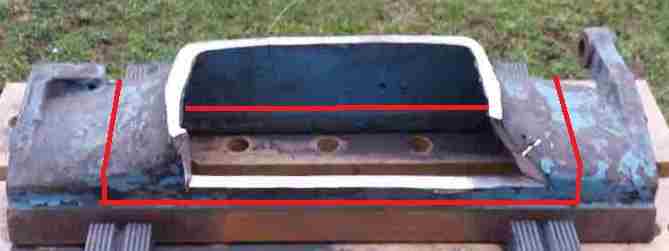

26. 2. 2017, 12:23
Chtěl bych to ještě prořezat, ale měl bych si na to půjčit silnější flexu.
cilove opracovani.jpg (10.03 KiB) Zobrazeno 8359 x
Tomuhle opracování bych se chtěl ještě více přiblížit a pak dofrézovat.
Zdenek Valter
Příspěvky: 5475
26. 2. 2017, 12:27
elbarto píše:Flexa dokaze vsechno. Je otazkou zda neudelat dirky na konce tech prasklin co tam jsou videt ??
Já bych se chtěl profézovat až za ně. ;-)
