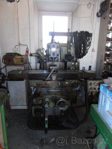

Zdravím tady všechny, chtěl bych se Vás tady na foru zeptat na nějaké základní informace o Rumunské frézce Cugir FU 25. Sháním domů do dílny menší frézku - původně se mi moc líbila bulharská frézka Bulmak FU 251, ovšem nakonec jsem objevil na internetu výše zmiňovanou rumunskou frézku cugir FU 25 a ta se mi líbí více díky štosovací hlavě.
Na netu jsem nenašel mnoho informací o obou frézkách, konkrétně o té rumunské téměř nic. Zajímaly by mě základní parametry - velikost stroje, výkon hlavního elektromotoru, plocha stolu. Dále bych se rád optal jestli někdo z Vás tento stroj nemáte doma, rád bych ho okoukl na živo. Určitě jsem na něco zapomněl, kdyby vás cokoli napadlo ohledně této frézky tak to neváhejte napsat do odpovědí..
Předem moc děkuji za každou radu, zdraví Otowson
obrázek je

toto je osobní zkušenost s jedním kouskem cugíru takže to neberte že jsou všechny tak špatné
jednu tuto frézku jsem komplet teda skoro komplet opravoval všechny bronzové matky vyrobit nové koplet rozebrat posuvovou převodovku všechny ložiska vyměnit
to samé náhon stolu prostě celý předek pak tam byly zadřené elektromagnetické spojky a utržené držáky přívodů s přívody a důvod v převodovce byla emulze a ta tam natekla vyrážecíma otvorama revizního víka prostě někdo tam zapomněl dat zpět červíky.
práce ale strašná hodně dír pro ložiska v litinovém odlitku bylo s přesahem dostat z toho ven ložiska nebylo vůbec snadné nakonec se to teda podařilo mám k tomu hromadu fotek které sem můžu dát. V litinovém odlitku spousta ostrých hran
V mašině je celkem 7 elektromagnetických spojek v rozvaděči asi 40ks relé a stykačů, takže pro někoho velký problém odstranit závadu v elektrice...
mašina umí po nastavení koncáků i automaticky frézovat "do krabice" má rychloposuvy na všechny osy hlava vřetena ač je relativně malá tak snese větší zátěž třeba 100-ka nožovka na půl plátku celkem velký posuv stolu i vzdálenost mezi vřetenem a stolem
osa z i s novýma ložiskama a matkou jde ručně dost těžko přece jen to cosi váží.
Problémy dělá řazení posuvů musi se tim otočným kolem celkem prásknout aby se přesunuly vidličky na správné místo.
Jinak řazení rychlostí jde hladce má to alnico a při pohybu fofrklackem motor kráce sepne a tim se rychlosti krásně řadí.
Jinak jako stroj si to chválí pokud bude v dobrém stavu a nebojíš se závady v elektrice tak proč né

má to 40-ku kužel motor asi 4kw víc né musel bych tam zajet šťouchací hlava je většinou nepoužitá zdvih bude u ní maximálně 80mm musel bych tam zajet ale to tak za několik týdnů nebo tam zavolám výsuvná hlava to nevím jestli existovala cugíry jsem viděl zatím 4 a na žádné nebyla.
samotná základna frézky se vejde na europaletu ale trčí rozvaděč, a stůl vedle kterého je ovládací panel takže kdybys to vzal jako obdelník tak to bude 150x120cm + rozjezd stolu cena do 25 tisíc když by byla v solidním stavu jo k tomu zda to utáhne jistič nenepsals charakteristiku jističe tak stačí přepojit motor do hvězdy a je to sice budeš mít menší výkon motoru ale hrubovat asi nehodláš
