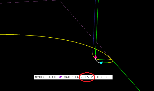

Včera jsem dělal jednoduché kapsy do dřeva a všiml jsem si, že F360 mi asi blbě generuje kod.
Dělám napřed 2D adaptivní a poté 2D konturu, hloubka materiálu je 15mm a chci jít skrz, takže jsem přidal spodní offset -0.2mm.
V simulaci je všechno v pořádku a v nejnižším bodě je nástroj v Z=-15.2. Když ale vygenerovaný kód otevřu na mašině Z jde nejníž jen -14.6mm.
Setkali jste se s tím někdo? Kde hledat chybu?
Zatím jsem se díval na offsety v tabulce nástrojů, ale mám tam Z=0.

A co je v G kódu ?
Re: Fusion 360 - problém s hloubkou v Z (LinuxCNC)
Napsal: 2. 3. 2017, 9:23
od dwander
v gkodu prave vidim tech 14.6

Uz vidim, tak v Gkodu to je, nicmene masina stejne do finalni hloubky nezajede...

Toto by mohl být problém: N20 G53 G0 Z0.
Napsal: 2. 3. 2017, 11:04
od dwander
To jen vyjede v Z uplne nahoru. Pak je zapnuti vretena a nasleduje G54
Napsal: 2. 3. 2017, 11:05
od Thomeeque
Jo, jasně (G53 ani nezůstana zapnutý, platí jen pro daný řádek, to jsem popletl). No a touch off máš udělaný v G54?
Napsal: 2. 3. 2017, 11:13
od dwander
Hmm, ted jsi me dostal, abych pravdu rekl, nepamtuju se.
Napsal: 2. 3. 2017, 11:14
od azamo
A offset u T10 ?
Napsal: 2. 3. 2017, 11:15
od dwander
Pokud ale soudim pouze na zakladu toho, ze gmoccapy ma pri G54 defaultne zelene dro, tak ano :-D
T10 Z offset = 0, viz prvni post
