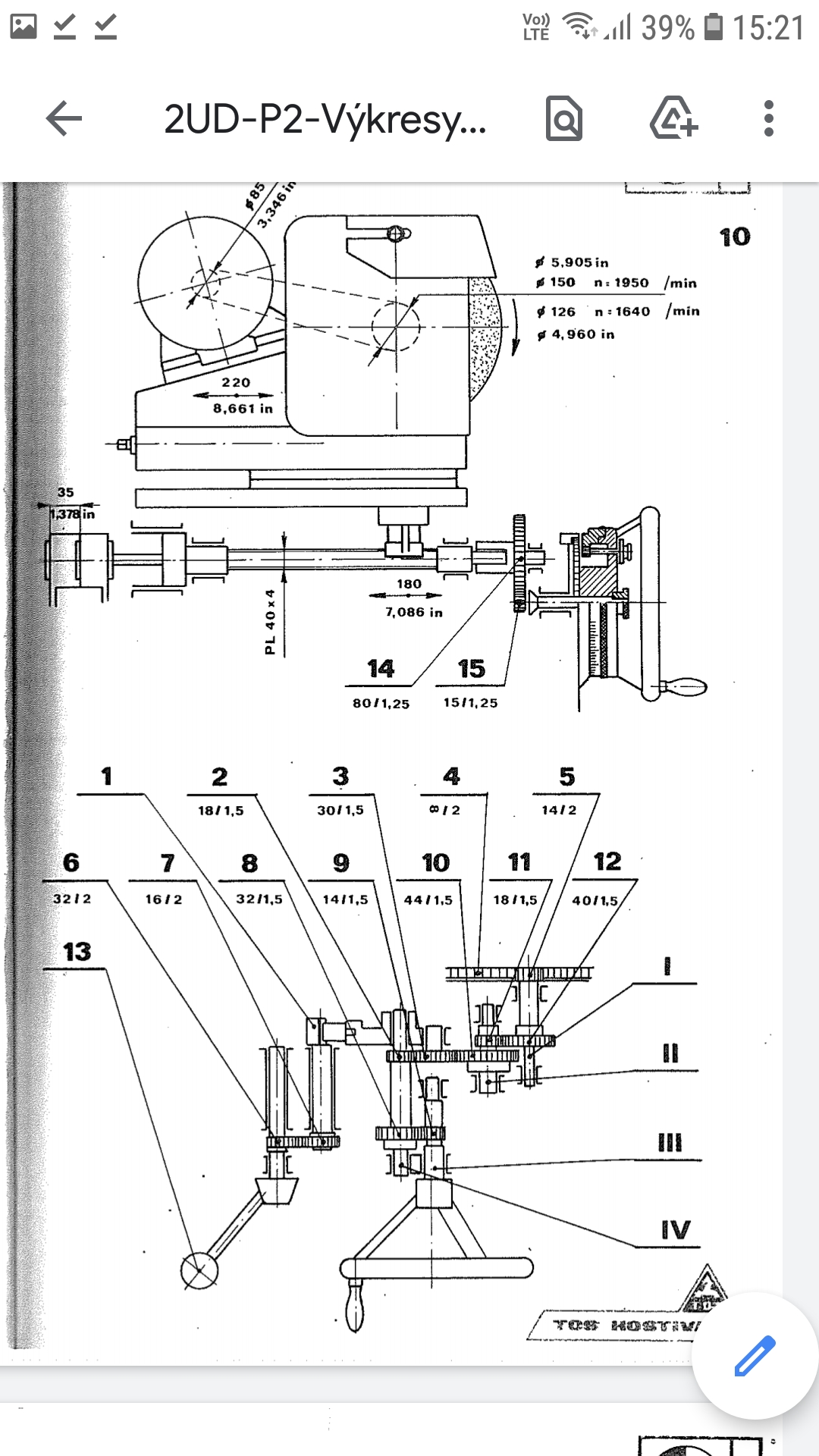

Aha to jsem nevěděl že mají valivé uložení. Zas jsem o něco chytřejší. 2021-2003 je 18roků. Nejhorší je že se to maže pouze zezadu :(. Je zajímavé že když dám hodinky(0,002) na stůl a měřím hydraulický příjezd tak přijede na stejné místo pokaždé. Opakovatelnost 20krát rozmezí jeden dílek na hodinkách. nesmím ale šáhnout na ruční kolo. To mě zaráží a rozdíl je taky pořád stejný 0,02+/-0,002. Může být vůle v klínku mezi šroubem a ručním kolem? Protože ta vůle je vidět na šroubu. Že se ty dvě stovky nepootočí.

Si byl rychlejší. Dám to jsem ještě jednou. :D Je zajímavé že když dám hodinky(0,002) na stůl a měřím hydraulický příjezd tak přijede na stejné místo pokaždé. Opakovatelnost 20krát rozmezí jeden dílek na hodinkách. nesmím ale šáhnout na ruční kolo. To mě zaráží a rozdíl je taky pořád stejný 0,02+/-0,002. Může být vůle v klínku mezi šroubem a ručním kolem? Protože ta vůle je vidět na šroubu. Že se ty dvě stovky nepootočí.

Ten rozdíl to dělá na konci šroubu, uprostřed i na začátku.

Prestnost hydraulickeho prijazdu zabezpecuje protizávazie vreteníka,,takže ti bude vždy jazdit celkom prestne,,ale ručne kolo ide cez ozubený mechanizmus,,

Aj keby sa pootočil šrób tak sa pootoči cely mechanizmis kola,,

Oprava,protizávažie vymedzuje maticu a šrob,,
