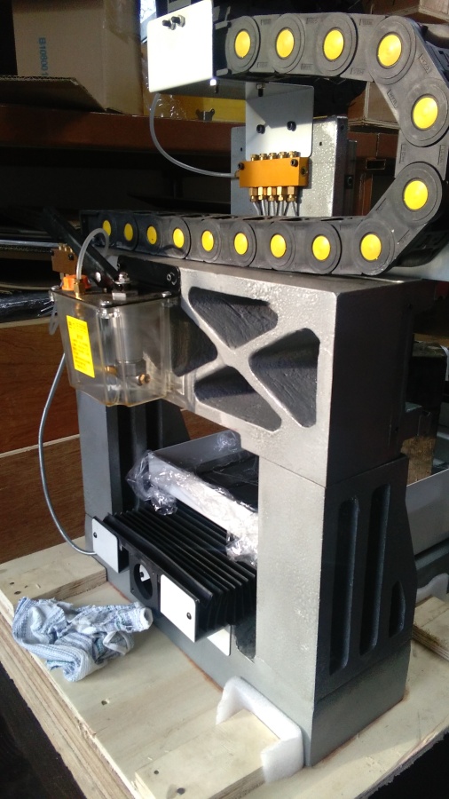

dnes jsem byl u "Výrobní stroje" a nafotil jsem pro Vás zajímavou čínskou konstrukci CNC frézky. Cena okolo 100k (jen za to na fotkách) sice není lidová, ale zle to nevypadá.
(podrobnější informace jsem nezjišťoval, tedy ptejte se přímo tam ...)

ta geometrie bude patrne pouzitelna tam kde to delal stroj a slabsi tam kde to pasoval clovek dohromady
na vetsine cinskych masin to tak byva
nic co by neslo dohnat

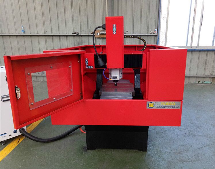

dostal jsem další foto frézky z úvodu. Nyní osazena krokáči (umí 6m/min) a vysokootáčkovým vřetýnkem na duraly.
vypadá to pěkně, proto jsem si troufl sem dát další foto. Nicméně, pokud chcete víc info, obraťte se na Vyrobnistroje.cz
