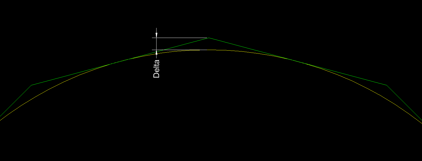

Dobrej počin. Co kdyby to umělo rozsekat g-kod z g02 03 na g01 podle požadované přesnosti?
Re: ThmqGCU.js (G-Code Preview & Utilities)
Napsal: 10. 3. 2017, 3:59
od Thomeeque
bobik píše:Dobrej počin. Co kdyby to umělo rozsekat g-kod z g02 03 na g01 podle požadované přesnosti?
Ahoj, dík :) Jak přesně rozsekat? A jak by se ta přesnost zadávala?
Takto?
Nebo takto?
Nebo jinak? :)
T.
Napsal: 11. 3. 2017, 9:08
od bobik
Zapátral jsem a jedná se o vepsaný n-úhelník. Konce úseček leží v dráze, přesnost je výška tětivy.

bobik píše:Co kdyby to umělo rozsekat g-kod z g02 03 na g01 podle požadované přesnosti?
Je to tam, zatím jen jako možnost při ukládání.
Počítám to takto:
Tj. maximální povolenou odchylku převedu na maximální možný úhel segmentu pro daný rádius (finální krok je ještě přepočtený tak, aby byl stejný pro všechny segmenty a to tak, aby byl vždy buď menší nebo stejný). Snad v cajku. Souřadnice jdou zatím do výstupu s přesností na hodně desetinných míst nezávisle na zvolené přesnosti, to se ještě poladí.
