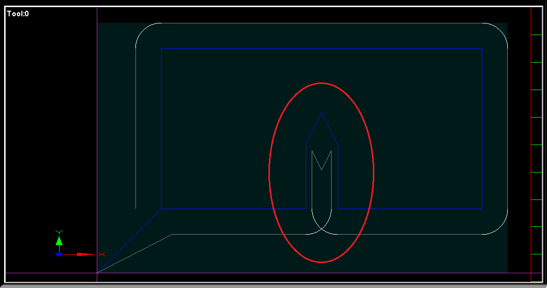

Nepoužíváte někdo tento program pro frézování ?
Nedaří se mi přijít na to, aby mi to při frézování počítalo s tloušťkou frézy. Nevíte někdo jak na to ???

G41, G42, G40, podminkou je, ze dany nastroj musi byt v tabulce nastroju!, napr. freza pr.4 bude jako T1, pak na zacatek programu napises: T1 G41/G42 dle smeru frezovani a system posune drahu nastroje o 2

Akorát si dej pozor, abys to použil jen na tvary, kam se fréza spolehlivě vejde, je to (na rozdíl od CAMů, kterým by se toto stát nemělo) poměrně "hloupý".
Taky je potřeba vychytat si začátek/konec.
Ale já jsem spíš teoretik :) T.
