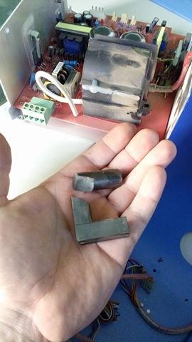

Zdravim všechny vespolek. Po téměř 3 letech přestala ted mašina pracovat. Myslel jsem že ušel plyn a tak koupil za neuvěřitelnou dardu (8600kč) uplně stejnou trubici jako z číy za třetinu (moje blbost) Vyměnil jsem , vše řádně namontoval, zapnu a ejhle nic se neděje dál. Nedalo mi to a začal jsem jsem koukat po něčem vyhořelém. Nic jsem nenašel tak jsem koukl na cívku a ejhle jak tam jsou ty dvě "elektrody" proti sobětak jedna je total prasklá na půl. Neválí se prosím vás někomu cívka k 40W china laseru ?

To vypada jako feritove jadro, zkus to slepit sekundovkou nebo necim podobnym tak aby byla nezera pro lepidlo co nejmensi.

Ale zas slepeni jadra bych se tolik nebal. To jadro je tak jako tak slepene, to co ma v ruce je jen jeho pulka. Zaklad je aby tam byla co nejmensi vzduchova mezera a poztracelo se co nejmin kousku.
Tady je "pruhlednejsi" princip toho VN trafa :-)
17. 3. 2017, 6:16
Rada od t256 je dobrá.
Ferit je práškový materiál, tím slepením vlastnosti moc neovlivníš.
Až to zprovozníš, tak bys pak měl t256 pozvat na pivo. ;-)

Ju já to zkusim slepit , uvidím co to udělá . Ale muselo to šlehnout jak bejk. Odběhl jsem si na WC a bylo :-D Ed aby to neodepsal i ještě něco s tím . Štve mě ta nová trubice , ale musím to brát pozitivně a říkat si že už stejně by nevydržela déle jak týden :-D

Myslel jsem, že to jádro bylo rozbité mechanicky, ne že to vzniklo provozem. Pokud to vzniklo normálně při běhu, tak bych čekal problém někde jinde, to prasklé že pak byl jen důsledek.
Než to zapneš, tak minimálně očima pořádně zkontroluj, jestli někde není něco chycené.

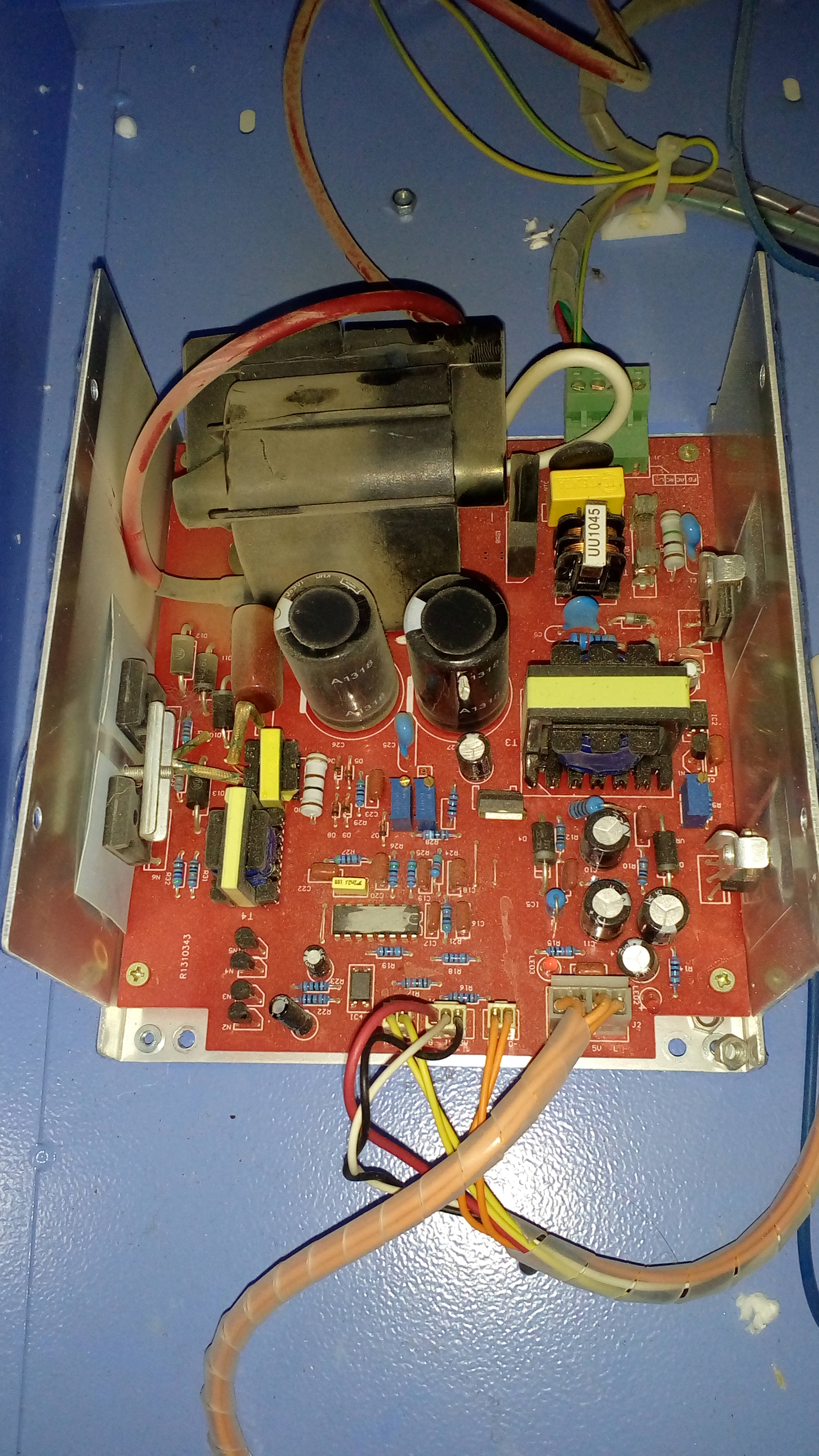

Tohle se stalo při provozu , otočil jsem výkon víc než obvykle . Ještě je tam jedna součástka taková trošku okourena . je to to placaté na 16ti nožkách hned nad kablikama na foto.Ted když na to tak koukám tak bůh ví jak dlouho to bylo třeba prasklé. Soudím dle toho bordelu okolo . Ale to prasknutí je čerstvě bych řekl

to 16 ti nohé nebude okouřené , ale ty zmetci čínský vybrousily označení aby sis to nemohl opravovat .
ale vypadá to že to trafo má na sobě trhlinu tak bude asi probité .
nebo je to jen prach ?
je to blbě vidět

To zbrusene bude tl494 alebo podobny budic, treba pozriet koncove tranzistory ci su ok pripadne zistit typ, mosfet bipolar. Zacni poistkou.
Na tvojom mieste by som do toho nesahal a dal to niekomu opravit co vie co robi, 320v z kondikov je uz dost aby ta to aj zabilo. Niec pre tych co nemaju vyhlasku a skusenosti.
