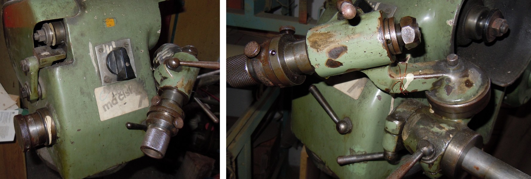

U nás ve fabrice se rozprodávalo vybavení z jedné budovy. Než jsem se o tom dozvěděl, bylo všechno vyprodaný. :? Jeden můj všímavější kolega koupil brusku na vrtáky za 500Kč a já ho tak dlouho ukecával, až mi to za 1000Kč nechal. No a teď co jsem to vlastně koupil a je to použitelný? Na brusce není žádný štítek s typem stroje, jen na štítku motoru je německý nápis. Tak buď je to něco předválečnýho nebo z NDR. V nástrojárně mají stejnou brusku vedle radiální vrtačky, ale za celých 18 let, co tam pracuji, jsem neviděl tohle nikoho použít. Snad najdu ještě nějakýho pamětníka, co mi ukáže, jak se s tím pracuje.

Je to nejspíš bruska na ventily.Mám podobnou ze šroťáku a vrták ani frézu na ni nenabrousím.Jestli přijdeš na řešení jak brusku upravit aby to šlo dej foto na fórum prosím.

Tak ten mechanismus je podobný tomuto:
https://www.youtube.com/watch?v=RAUtNy0CeX4
Jen jednobřitý gravírovací frézy ostřit nějak nepotřebuji. Jestli na tom nepůjdou ostřit vrtáky, tak to pouštím dál.

Určitě to na ty vrtáky bude. Proč by to jinak u tý vrtačky stálo. Sranda je, že brusič nástrojů, co mi to může ukázat, odchází do důchodu. Samozřejmě bez toho, že by za něj byla náhrada. Mám poslední týden aby mě to naučil ovládat, pak už na to musím přijít sám.

bobik píše:Tak ten mechanismus je podobný tomuto:
Je to dederonský Sempuco SWFGH 6, bruska na jednobřité gravírovací nástroje - jednoduchá starší verze (novější má ten mechanismus koncepčně už na prizmatech, jako jako ten Deckel)

je to dost dobře použitelná bruska na vrtáky (videa jsem nesledoval, sorry). Mám to doma, Feinmechanik Weilheim, Lizenz Deckel. Brousí to vrtáky přikláněním k brusu, udělá se jedna strana, pootočí o 180°, znova brus, nastavit levým kolečkem úběr brusu a zase opakovat atd. Na vrtácích to nabrousí střechy, ne šroubovice, brusným pohybem je přiklánění, ne podtáčení. Ale vůbec to nevadí, krásně to srovná břity na stejnou výšku. Podle toho, jak se mění průměr vrtáku, je třeba měnit úhel podbrusu, já dávám pro D5mm 28°, D12mm 24°. I podle označení na štítku brusky, je moc fajn :lol: A.

almac píše:je to dost dobře použitelná bruska na vrtáky (videa jsem nesledoval, sorry). Mám to doma, Feinmechanik Weilheim, Lizenz Deckel. Brousí to vrtáky přikláněním k brusu, udělá se jedna strana, pootočí o 180°, znova brus, nastavit levým kolečkem úběr brusu a zase opakovat atd. Na vrtácích to nabrousí střechy, ne šroubovice, brusným pohybem je přiklánění, ne podtáčení. Ale vůbec to nevadí, krásně to srovná břity na stejnou výšku. Podle toho, jak se mění průměr vrtáku, je třeba měnit úhel podbrusu, já dávám pro D5mm 28°, D12mm 24°. I podle označení na štítku brusky, je moc fajn :lol: A.
Pokud je podbrus na pětce vrtáku 28° :shock: , tak asi není co dodat.
A zajímalo by mě, jak se na tom bez optiky nastavuje těch 60° na tom spojovacím ostří, co tam pro čtyřploché broušení musí být (o tom, že čtyřploché broušení na pr. 6 je celkem brutus asi ani není nutné psát, že...).
Btw, to sempuco je do průměru 6 (slovy šest) - takže vrták pr. :shock: :mrgreen: bude asi dost problém tam dostat :mrgreen: (možná už konečně dojde k zjištění, že to s SOE a SO nemá kromě obecného tvaru hlavního odlitku zas tak moc společného).
