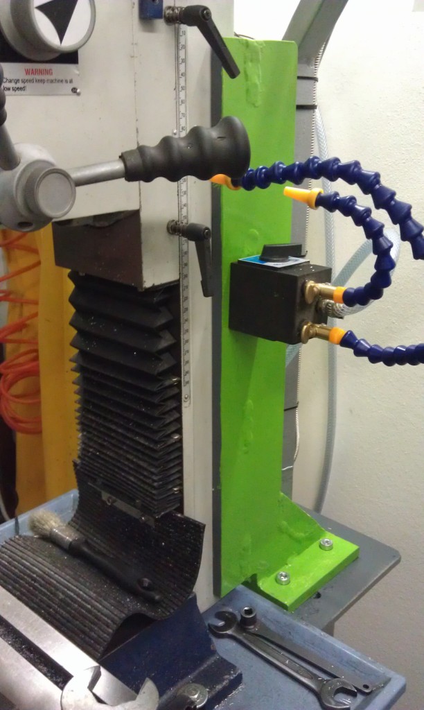

Tak jsem se taky dokopal ke zpevnění sloupu u téhle frézky. Inspirace od lubbeze. Háčko svařený z ploché oceli tl. 12 (chtěl jsem 10, ale neměli všechny rozměry, co jsem potřeboval). Základna 15 mm, stažené k sobě a spolu přišroubované k podstavci, kterej je 12 mm deska, přivařená k "jaklu" 500x220x6 mm. Celé je to podmáznuté Loctite tmelem na kov, aby to sedělo v ploše. Musím konstatovat, že to opavdu pomohlo, chvění je téměř neznatelné.
Akorát že člověk tomu automaticky víc naloží, větší šponu nebo víc otáček, nebo oboje, a to chvění je tam zas . Ale to by asi nevyřešila ani tunová mašina; zase bych jí naložil tolik, až by se zase začala chvět. :D
Ta zelená je pěkná, Tumlík měl pravdu :-)

Ano, tohle je ta správná úprava sloupu. :-)

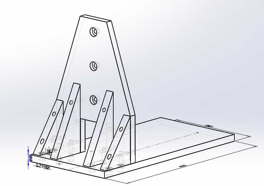

pěkné, také jsem řešil u BF20 - zvolil jsem 20mm desky
http://www.c-n-c.cz/viewtopic.php?f=21& ... 44#p245744

Taky dobrý, všechny ty úpravy jsou přínosem. Nejslabší místo je teď hlava s vřetenem, když tomu naložím, tak sloup se ani nehne, ale hlava s vřetenem se chvěje. Žeby dvě příložky z boku 150x80x12 mm ? Nešlo by to naklápět, ale asi by se to trochu zlepšilo. :D

ne tak docela - hlavu - tedy ten spoj jsem zpevnil přidáním dalších 2x M12 (jednoduchá úprava), nemyslím, že by ten spoj nyní dělal problém.
zůstává problém se "zavíráním" rybin U sloupu při zatížení a pochopitelně vůle uložení válce výsuvného vřetena

Já jsem to nemyslel vážně, to by nebylo dobré řešení.
Ty šrouby jsem tam přidal hned jak jsem to koupil, to bylo to nejmenší. S rybinama se nic neudělá, holt se to nesmí tak rvát. :)

zvažoval jsem (i možná někde zahlédl) dát okolo sloupu široké U a k němu přišroubovat boky, nicméně, při rozborce a měření pro Z šroub jsem usoudil, že litinová stěna je tak tenká, že to není za co rozumně vzít a jen lepit by asi nebylo dostatečné, Navíc takováto úprava by byla složitější, než sloup vyhodit a nahradit profilem s lineáry.

Já jsem to svařoval stejným způsobem, jako jsou ty skládaný svařovací stoly. V bočnicích jsou vyfrézovaný drážky, ta příčka má zase zuby, spasoval jsem to, pak to provařil zvenku. Na tom stojatym háčku není jedinej koutovej svar, takže ta příčka se neprohnula. Bočnice možná, ale ty vem čert, nejsou důležitý. Ani jsem je nekontroloval. Možnost velký frézy bohužel nemám, takže jsem to musel udělat takhle. Základna má taky drážky, ale navíc je pochytaná koutovejma svárama, který jsou proti sobě, takže prohnutí jsem tím srovnal. Chce to vařit pomalu, čekat až to vychladne, a pokládat sváry tak, aby se to pnutí vynulovalo. Ta základna má uprostřed prohnutí 0,2 mm na 20 cm. A to srovnal ten Loctite.

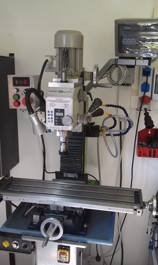

Tak včera a dneska tohle:
(a skoro celej minulej tejden)

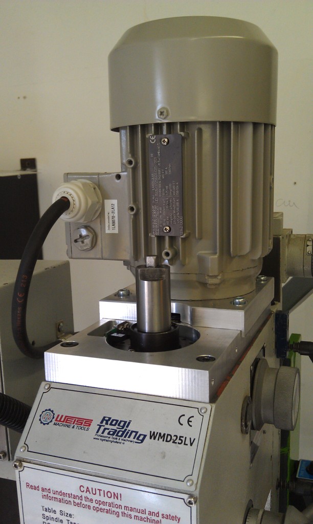

Originál motor mi vyhazoval proudovej chránič, na radu Robokopa jsem se díval na uhlíky, jeden byl unavenej a druhej skoro mrtvej. Výměna to zlepšila, ale neodstranila úplně. Tak jsem to vyřešil takhle. Řízení měničem, vektorové řízení, při 4 Hz to má cca 80 otáček, při 100 Hz 4000. Šel by víc, ale kdo má poslouchat to ječení. Celkově je to klidnější, chybí tam ozubený kola motor-převodovka. Dal jsem tam ozubenej řemen a dvě řemenice tak, abych nemusel měnit rozteč. Ty 4 Hz dokážu rukou zpomalit, ale ne zastavit. Na závity to snad bude dobrý. Originál motor jsem zastavit nezkoušel, takže nemám srovnání. Ale řezal jsem s ním závity do M8 do všeho a M10 do Al a měkké oceli. M12 do oceli už to nedalo. Při příležitosti redukce vnitřního osazení/zapojení jsem zjistil, že jeden zaletovanej faston na přívodu napájení je jen zastrčenej. Možná to byl pravej důvod vypadávání proudové ochrany. Jestli tam lítaly proudový špičky...
Čínan připravil fůru překvápek; 6 děr po obvodě základny se tváří, jakože jsou ve dvou řadách, ale jsou v šesti řadách, a tak podobně :D . Vždycky jsem ten originál sundal, dal novou základnu, zjistil, že to nesedí, protože každá díra je originál, takže zase dolů, připasovat, pak zase zkusit, zase vylezlo něco, co předtím nebylo vidět, ... asi 6x. Zlej sen. Příště bych to dělal tak,že bych tu základnu položil na novej kus materiálu, celý to omaloval a pak to zečal opracovávat. Rozhodně bych to nemusel tolikrát dávat tam a zpátky.
Je na tom ještě fůra práce, ale už to frézuje :)

Mozno stacilo vymyt komutator od prachu, aj okolie uhlikov a drziakov. A chranic by hol v pohode.

atlan píše:Mozno stacilo vymyt komutator od prachu, aj okolie uhlikov a drziakov. A chranic by hol v pohode.
Nestačilo. Byl čistej.

To je divne tvrdis ze ti zodralo uhliky a nikde ziadny prah ani na komutatore ani na drziakoch uklikov?

Všechno vyfoukaný, v motoru je malej větráček, kterej to tlačí nahoru a na krytu motoru byl velkej větrák, kterej celej motor chladil a odsával ten prach. A jeden ten uhlík pravděpodobně nebyl celej od výrobce; nedokážu si představit, že by se dva stejný uhlíky opotřebovaly tak rozdílně.
