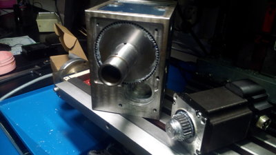

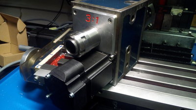

Ahoj, zjistli jsme s kolegou, že mach nepobere krokování 13.333333 na rot.ose bez ohledu natavení krokování / 4x, 8x, 16x :shock:
On ho nějak pobere, ale když zadám např. A 10.00, mach vykazuje buď 10,05 nebo 9,98. zadám-li A 30, A 90 atd. tak v pohodě. Setkal jste se s tím někdo a jak jste to řešily.
Když mu dám krokování např. 200, vše funguje dobře bez ohledu na to že ve skutečnosti potřebuji 13.333333 tak se osa točí jinak ale Mach vykazuje OK.

Asi nejsem normální :wink: 8 x 200 x 3/převod do pomala 3:1/ : 360 :D

No kdyby jste místo převodu 3 použil 1.8 nebo 3.6 tak by bylo asi po starostech?

Když jsi zvolil krokování 13.333333 kroků/stupeň, tak na 10 stupňů je to 133.33333 kroků. Stroj samozřejmě umí udělat jen celý krok, takže jich udělá buď 133 (a pak je to 9.9750024 stupně, což při výpisu zaokrouhlí na 9.98), nebo udělá 134 kroků (a pak je to 10.05 stupně).
Jinak je dobrým zvykem uvádět nejen číslo, ale i jednotky. Takže v prvním dotazu bylo vhodné uvést nejen 13.333333, ale napsat 13.333333 kroků/stupeň.
