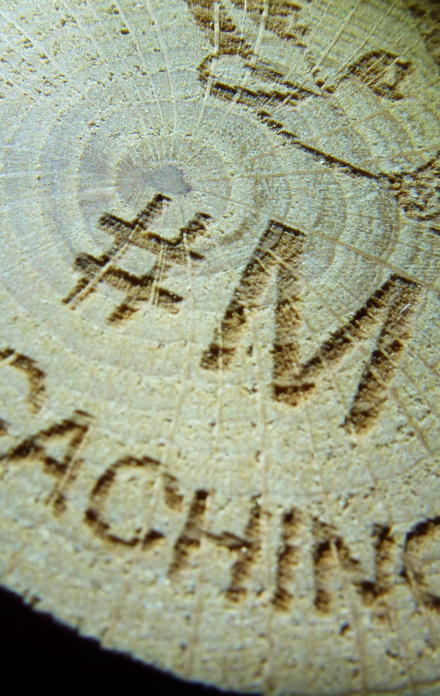

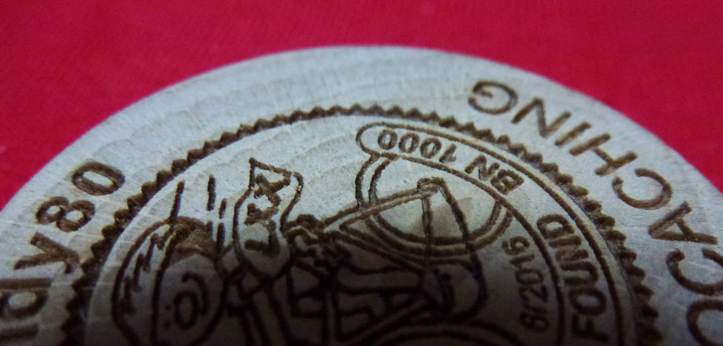

V poslední době bývá většina laserů z Číny vybavena tímto systémem, a asi nejnovější je RDC6442S. Na první, dokonce i na druhý pohled se vše jeví docela v pohodě. Ani já jsem neměl žádný větší problém. Trochu horší dílenská montáž (to je fakt jenom o lidech) a protože nevládnu angličtinou, objednal jsem si stroj bez pohyblivého stolu. Byl to opruz, ale udělal jsem si ho. Protože vedle mi stál druhý laser, nebyl až takový tlak na zprovoznění. Nakonec jsem ale menší laser neočekávaně prodal a padnul jsem tak říkajíc rovnou do hluboké vody. Rychle dokončit těch pár drobností z mechaniky, nastavit zrcátka, nainstalovat SW a JAZDA. No a nic moc. :-( Bohužel, starý, již prodaný laser, dělal CWG lépe. CWG jsou dřevěná kolečka průměr 35mm, na které se gravírují různé obrázky a používá se to ve hře Geocaching. Co teď. Konzultoval jsem to s Lubošem, otravoval Robokopa, skouknul snad 50 hodin videomanuálů na "Trubce" no a nic. Na starém laseru jsem měl systém Leetro a oba se od sebe dost liší. Strýček Google si s manuálem taky moc neporadí, ale tam stejně moc věcí není. Šel jsem na to tedy z druhé strany, začal jsem porovnávat hardware. Motory, řemeny, vedení to vše je výrazně kvalitnější. Nakonec jsem objevil rozdíl. RDC644xS a RDC644xG, které číňáci berou jako identické, tak stejné nejsou. S-ko umí řízení trubky PWM i analog a G-čko pouze PWM. Já jsem měl řízení analogem a to ve výsledku odfiltruje člověka od případného nastavení některých parametrů. Po proměření kabelů jsem zjistil, že přechod z analogu na PWM je jenom přehození jednoho drátu na ŘS a zresetování a nové nastavení ŘS. Ale všechno je zaheslované :-) Tady jsou hesla: skleněná trubka - CC8888, kovová trubka - HF8888 a nastavení parametrů - RD8888. Po správném nastavení a přehození drátu řízení už není laser "all user frendly", ale začne dělat to co sami chcete. Když potom v nastavení vypnete všechny SW pomocníky, dostanete výslednou kvalitu na úroveň 5 let starého 40W laseru s ŘS Leetro. Tím nechci říci, že Ruida je špatná. Prostě je nastavená tak, aby každej trouba bez jakýchkoliv znalostí začal řezat, nebo gravírovat. Nemít před tím jiný laser, taky by mě nenapadlo, že to půjde lépe. Tenhle článek berte prosím s rezervou, protože opravdu neumím anglicky a tak vše, co tady prezentuju jsou i částečně dohady, vyplývající z desítek testů, které jsem na mašině dělal. Pokud by byl zájem, dám sem i případně fotky různých testů. Na druhou stranu, pokud má někdo další zkušenosti, sem s nimi :-), informací je vždy málo.

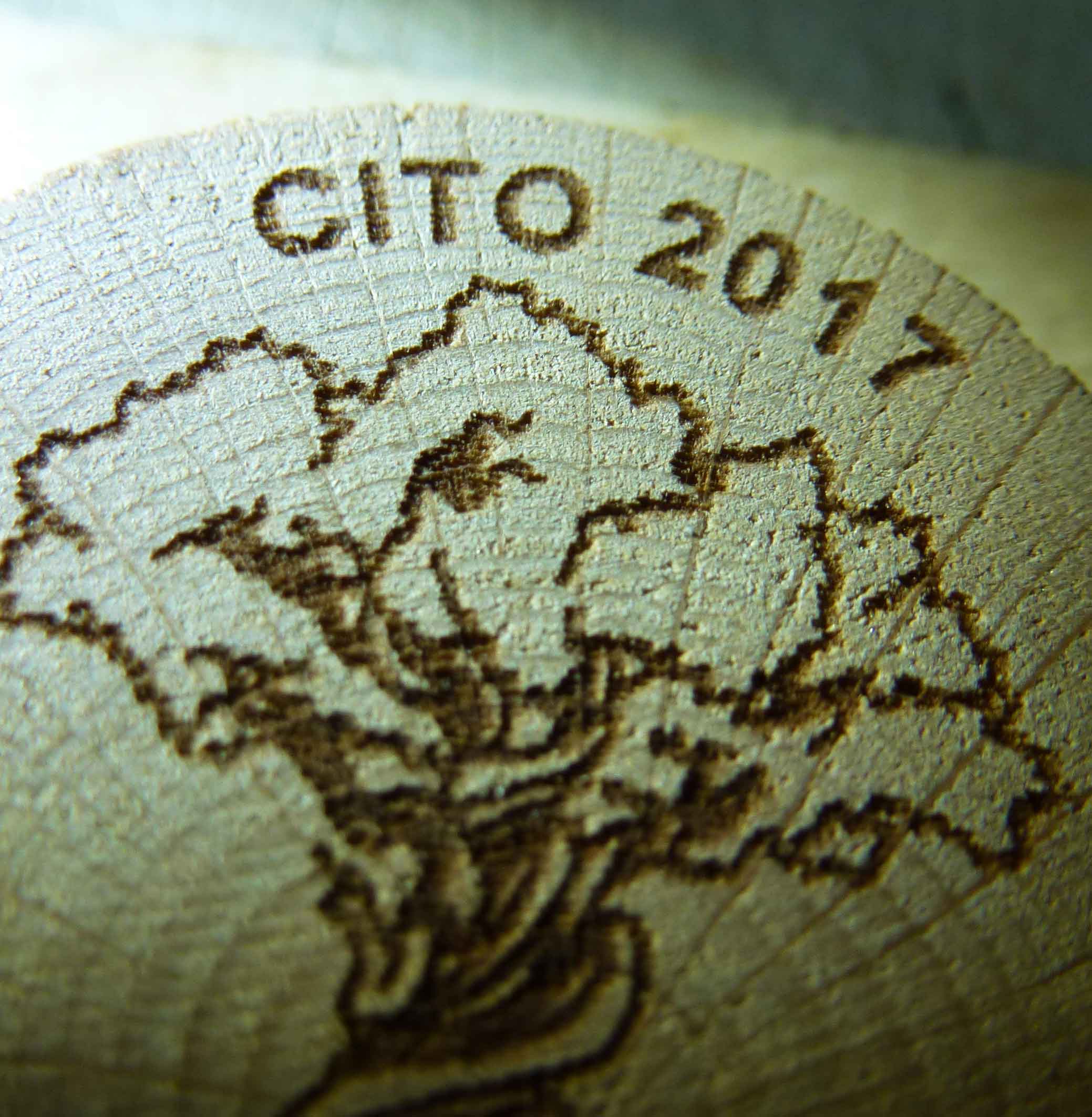

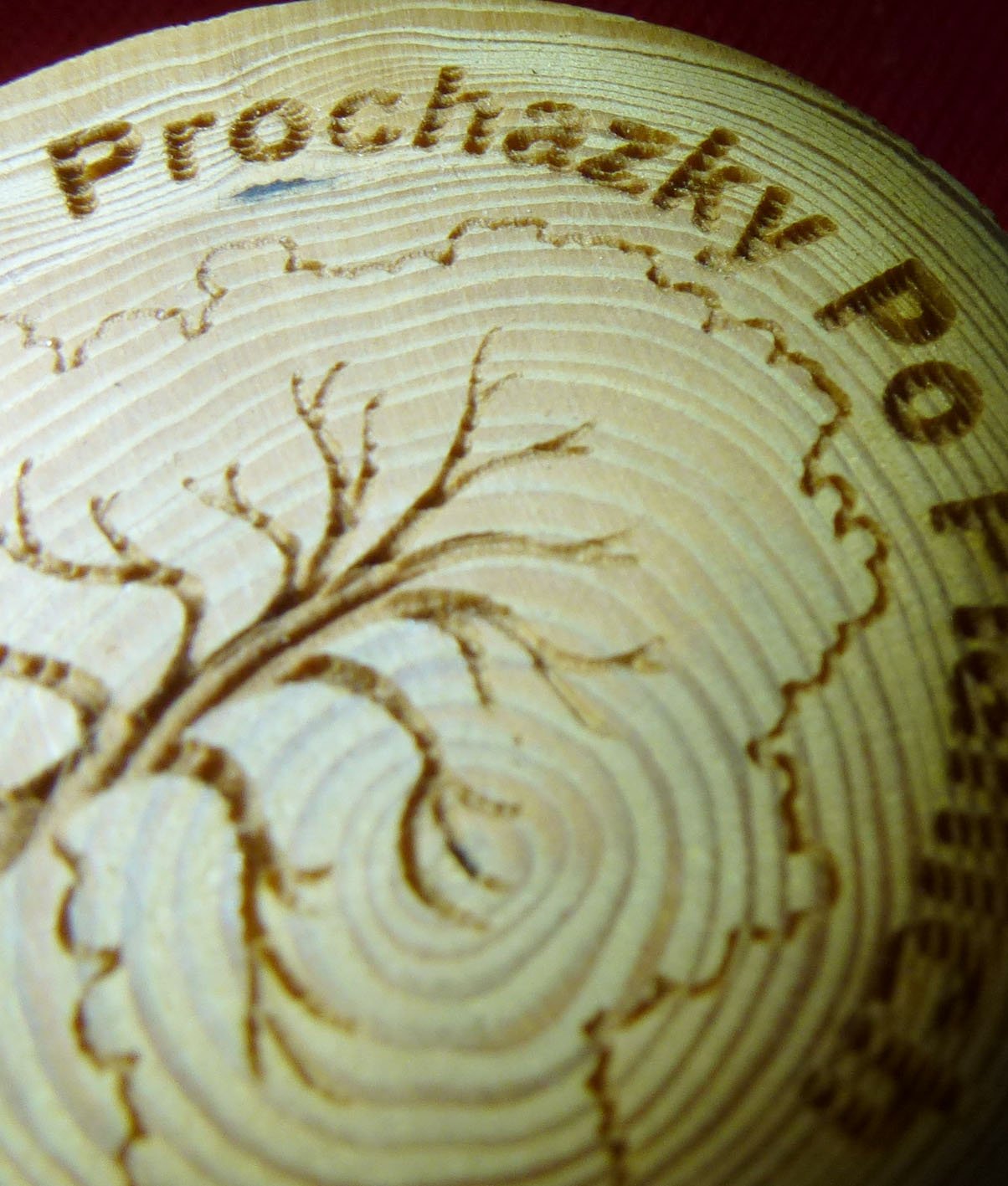

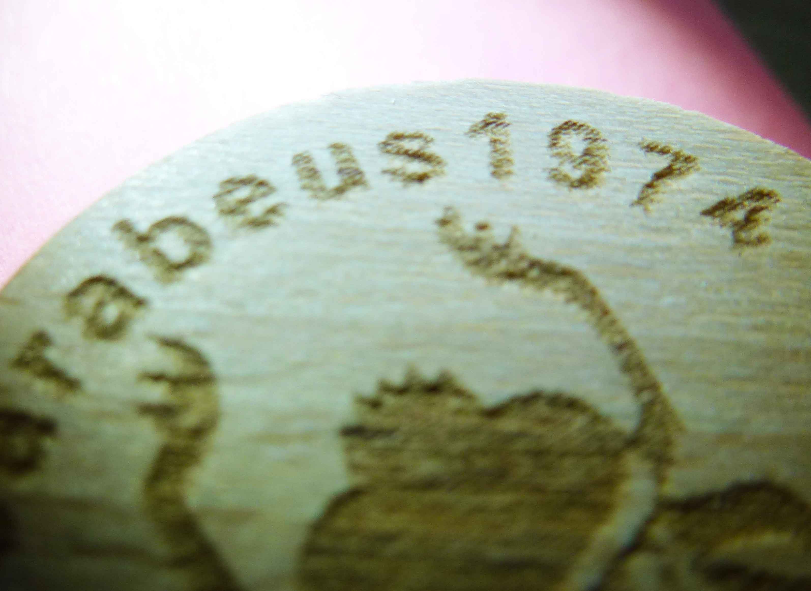

Již týden pracuju na fotkách s výsledkama a musím říci, ty výsledky jsou dost bolestivý. Jako etalon jsem vzal Epilog a GCC oba kovová trubka Synrad. Vycházím z úvahy, že když některé mainstreamové mašiny používají k polohování také třífázové krokáče, bude veškerá věda v trubce. Klíčová bude přesnost nastavení výkonu a řízení celé trubky. Druhá strana mince je cena. Jestli kvalitní RECI trubka 60W stojí do 12T, pak totéž od Synradů 180 - 250T. Ale dost keců, největší problé vidím v "user frendly" řízení stroje. A Ruida je jednoznačně userově přívětivá. :-) Zežere všechny možné grafické formáty a nějak je dostane na materiál. Z pohledu konstruktéra i prodejce je přeci důležité, aby zařízení bylo přívětivé a koupila si ho spousta lidí. Když jsem psal do firmy Acc tek odkud mám svů laser, proč nepoužívají Leetro, tak jsem dostal odpověď, že Leetro by mi klidně namontovali, ale že lidi chtějí Ruidu. Jistě každý z vás předělával fotku nebo obrázek na vypálení na laseru. Něco jde docela dobře, někde si bez poměrně hlubokých znalostí programu ani neškrtnete. Mluvím např. o Photoshopu nebo Corelu. Jak to tedy dělá ta Ruida, která umí načíst spoustu grafických formátů, vč. barevného JPG. Že by free program byl lepší než odporně drahej speciál? To určitě ne, prostě aplikuje stené, nebo spíš podobné filtry jako ten Corel. Potom tam vecpe pár opravných algoritmů a výsledek je vcelku obstojný. Když tam ale člověk pustí klasické dvoubitové BMP, nestačí se divit, jak ty opravné fíčury výsledek "opraví". A o tom vlastně celý článek je. Pokud vám stačí co to umí na první dobrou, nic neupravujte. Pokud ano, vypněte všechny pomocníky, používejte pouze dvoubitový formát a grafiku upravujte jinde. A ještě analogové řízení výkonu trubky. Je to prakticky totéž, jako předchozí odstavec. Odstrčí to uživatele od přímého řízení. Jestliže použiju při gravírování výkon 30 proc a rychlost 300mm/s a potom výkon 30 proc a rychlost 600mm/s měl by být kontrast cca poloviční, ale on není. Systém si snaživě přidá, aby user nebyl smutnej, že je to ošklivé. :-) Fotky výsledků budou následovat.

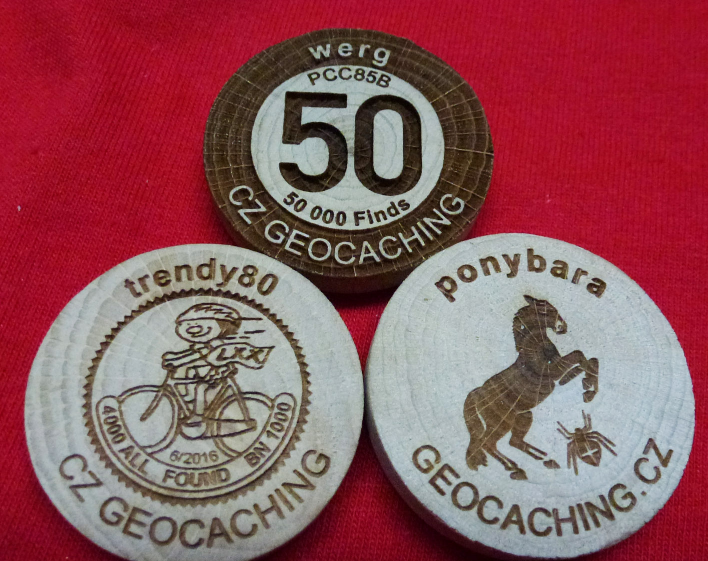

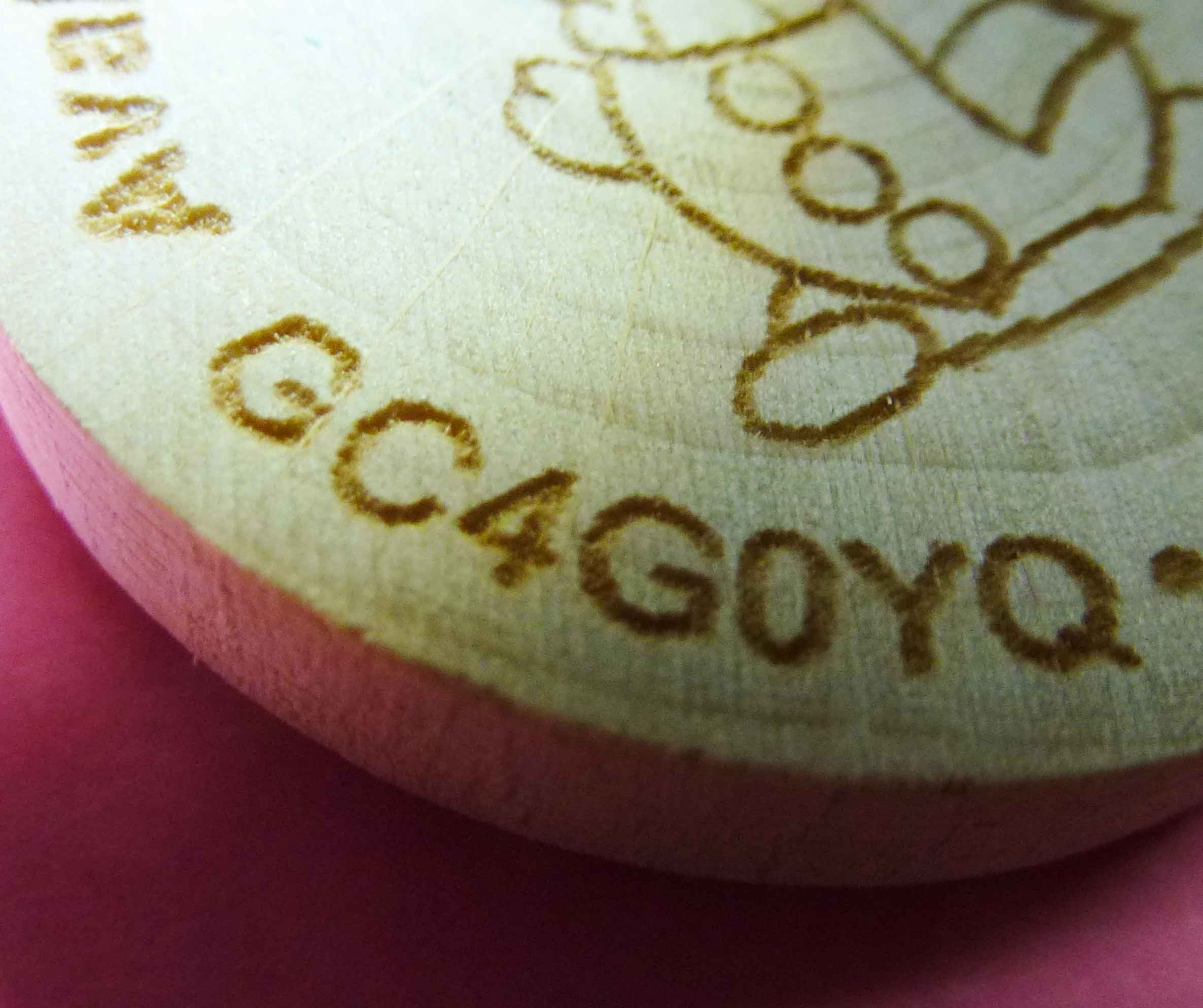

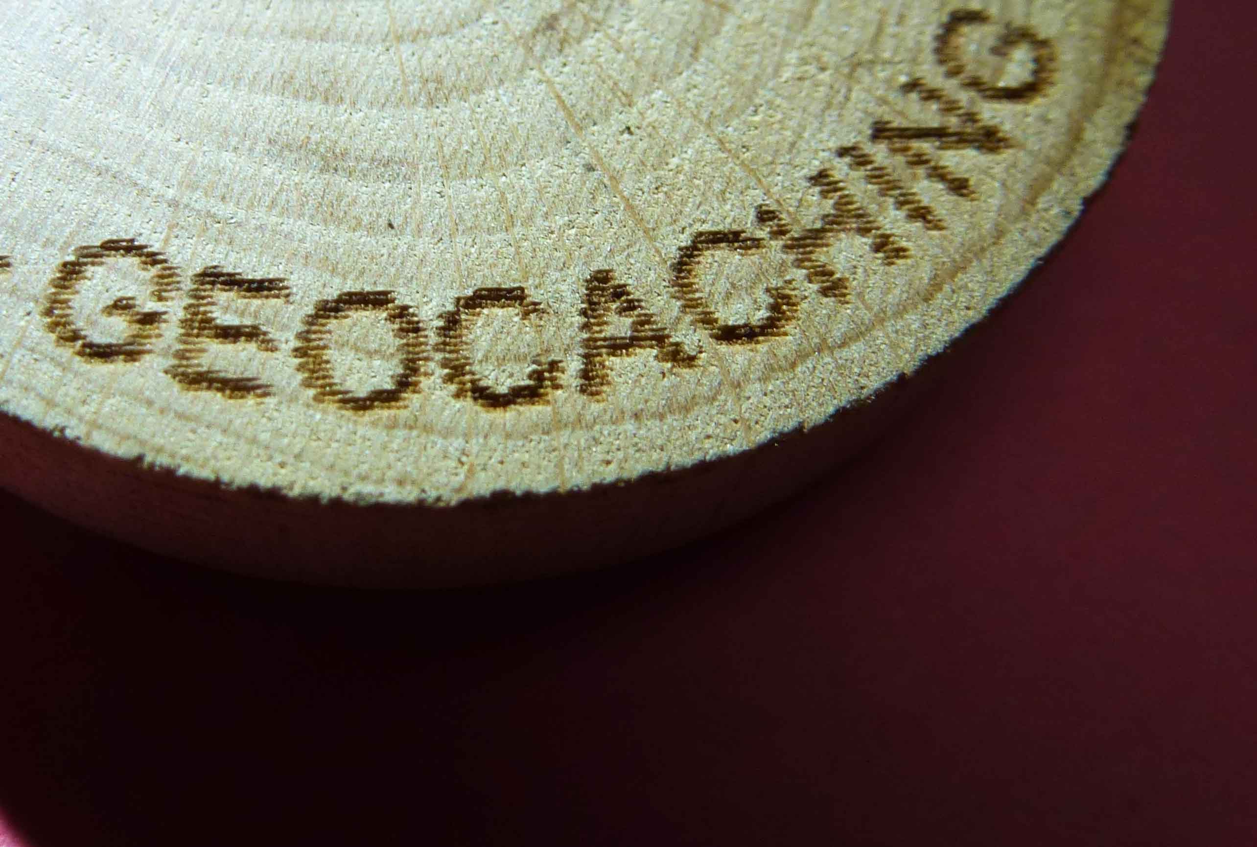

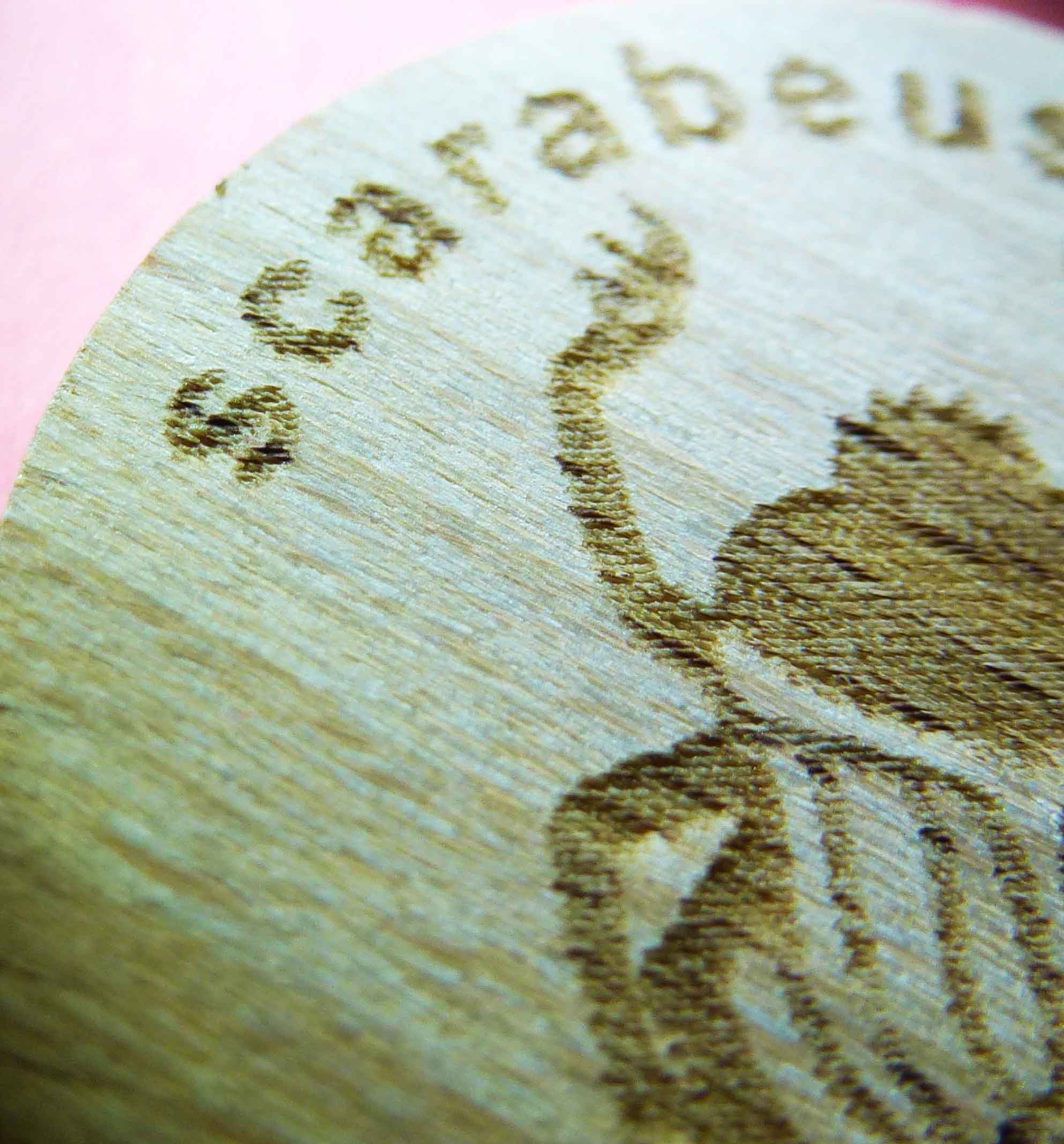

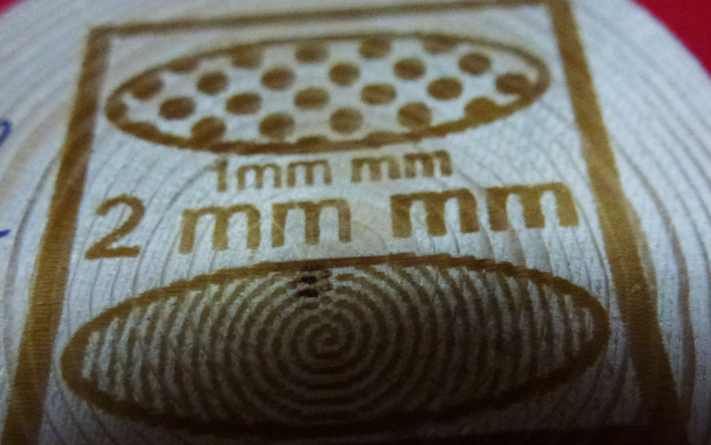

Tak poslední příspěvek, abych toto téma dokončil. Jak jsem již psal na začátku, budu porovnávat neporovnatelné. :-( Technická: kolečka mají průměr 35mm a písmena od 0,8 do 3mm.
Ano, tady je kvalita bez jakýchkoliv kompromisů. Jediný problémek je cena. Nejlevnější mašina cca 250T 300x400mm a 30W výkon. A to ještě nemusí být pravda, protože Mercedesa si taky kupujete bez kol, tapecíruňku a dalších věcí.
Původní 5let starý 40W laser, 300x400mm, stáří trubky víc jak 3 roky. Řídící systém Leetro MSP03, motory NEMA17, drivery M542. Mechanika trochu jako na koleni dělaná. Tehdá jsem bral tuto kvalitu jako samozřejmost a nakonec jsem mašinku prodal za pár korun, s vidinou nových obzorů.

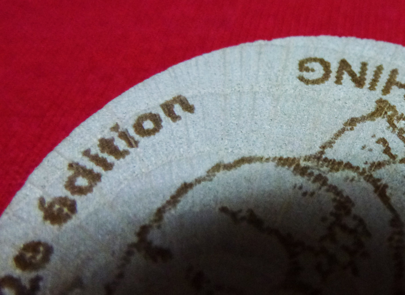

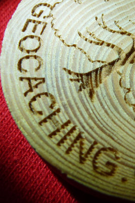

A takhle vypadají nové obzory. :-( Výkon trubky 60W, 400x600mm, řs. Ruida RDC6442S, motory NEMA23, drivery M542, mechanika perfektní a kontrolované všechny vůle a polohování na pozici. Asi dva týdny jsem si hrál s všemožným nastavením a výsledky jsou, ale žádná hitparáda to není. Řídím PWM místo analogu a systém je trochu aktivnější v řízení výkonu, ale ne moc. Po vypnutí všech filtrů, asistentů a pomocníků jsem se dopracoval sem.

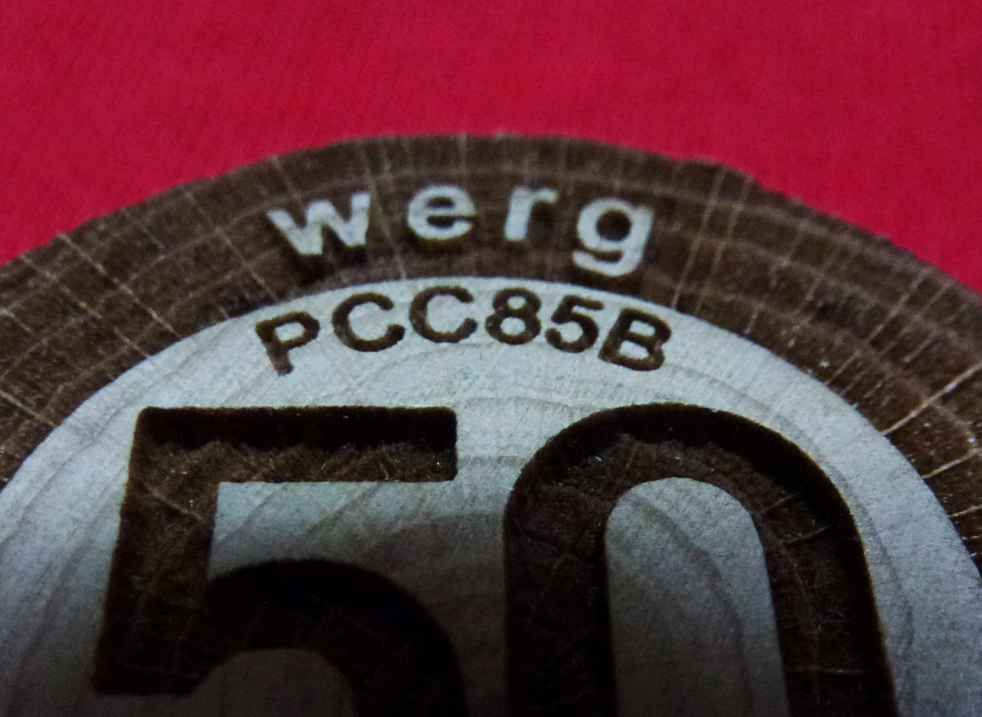

Je to o něco lepší, ale opět žádná sláva.Ještě jsem chtěl zkusit nainstalovat nové Leetro, ale není zase tak jednoduché, jak jsem si původně myslel. A krom toho jsem si uvědomil, že i L6525A je taky řízení nové generace a user bude filtrovanej stejně jako u Woken, Ruidy a prakticky všech moderních systémů. Za sebe jsem vyčerpal všechny možnosti, co mě napadly. Jediná možnost jak zvýšit kvalitu je scanovat né 0,15, ale 0,1mm a gravírovat jednosměrně. V té chvíli ale bude laser těžce nerentabilní. Na starém jsem používal stejné nastavení.

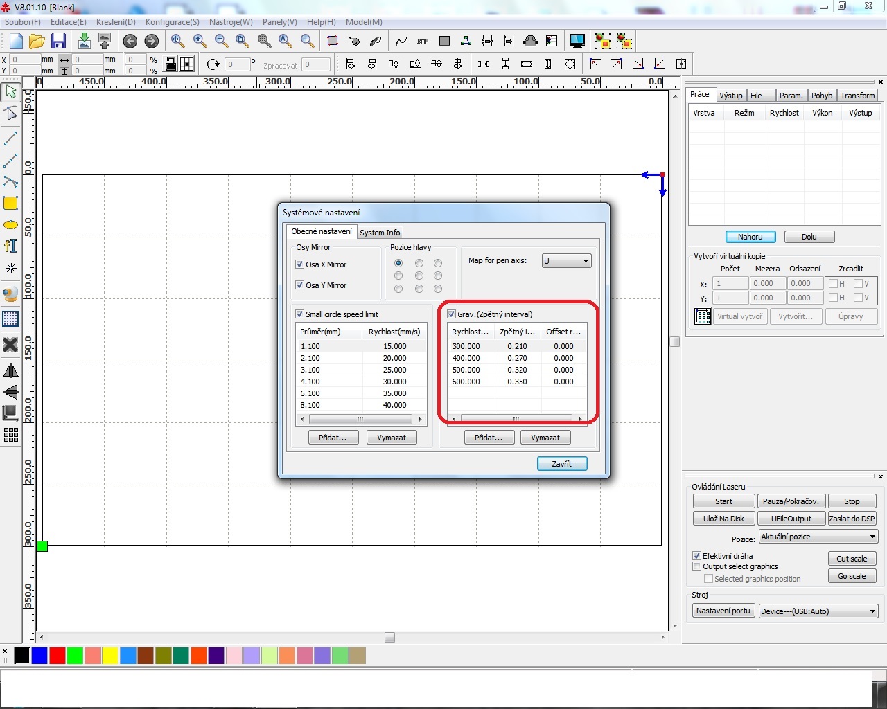

to rozvlneni okraju bych asi vedel kde lze vyresit
v rdworksu v config
prava strana okna dole
scaning (reverse interval)
hybal jsi s tim?
kdybys potreboval navest prozvon me

přesně tak tohle by ti v tom mělo výrazně pomoci. S takovým roztřepením nemám problém.

Mám tam o něco míň, 300 - 0,1, 400 - 0,2 zítra mám dopoledne volněji, zkusím ladit. Dík za info. Můžu se optat na ten RDworks v češtině?

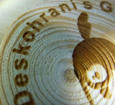

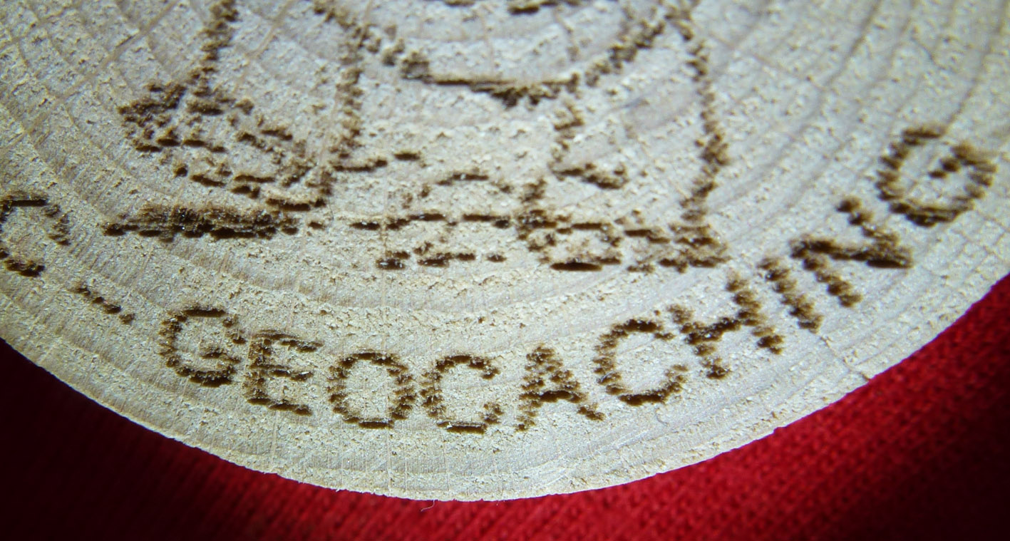

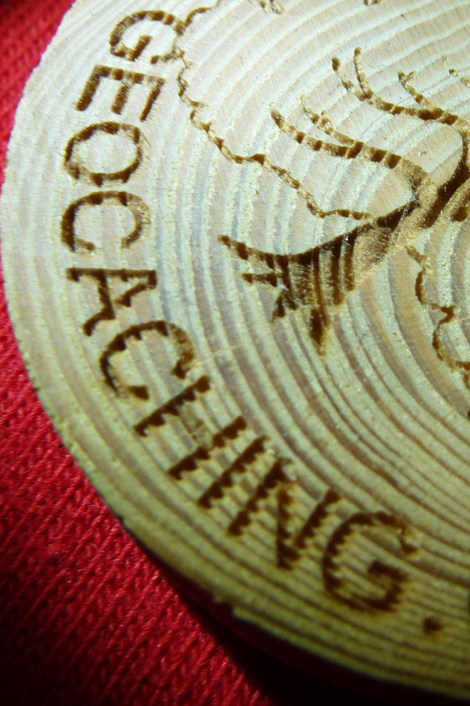

Tak snad jsem ve finále. :-) Začnu ještě jednou poděkováním Flavimu za CZechiš, opravdu je to lepší. A teď, kde byl problém 1/ přílišná horlivost uživatele. Ona tabulka kompenzace mechaniky se zmiňuje i na různých fórech a já v rámci nastavování stroje mašinu překompenzoval. :-( Při 300mm/sec mi stačí 0 - 0,05, 400 - 0,1 a 500 - 0,15 .. 0,16), já měl původně jednou tolik. Po přenastavení se to o dost zlepšilo. 2/ Driver motoru 542 osa X. Při stojící mašině na mě syčel, když jsem testoval případnou vůli, začal syčet jinak. Po výměně za M542 od Leadshine je ticho a hlavně mašina funguje jak má. Samozřejmě v mantinelech možností skleněné trubky. 3/ Změna řízení z analogu na digitál sice nepřinesla zpřesnění, ale určitě se změnila reakce na změnu výkonu.

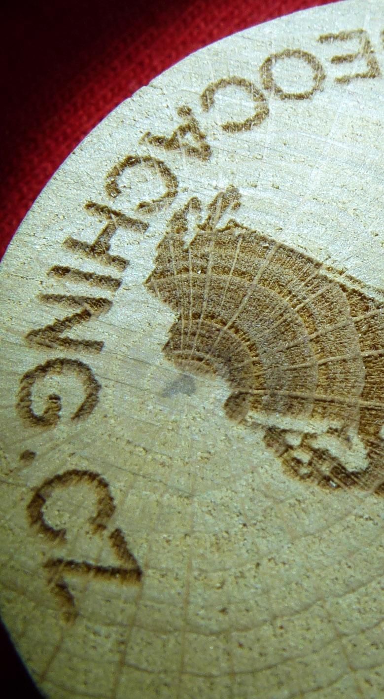

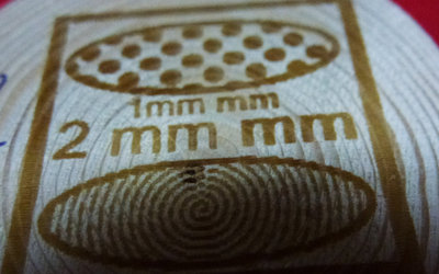

lubbez
Příspěvky: 3462
7. 4. 2017, 12:53
vypadá to takhle. :-)
a po malé úpravě takto:
