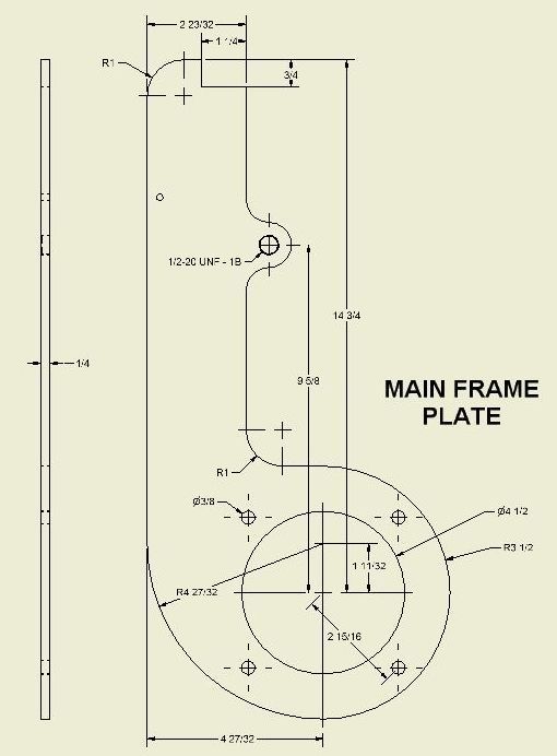

Vážení přátelé a příznivci Miltechovy pásovky ...
Jsem jak jistě všichni víte "opice" a Bobík zcela správně naznačil ,
že by byla škoda aby se téma ztratilo
sdílím jeho názor a tak jsem se ani Miltecha nedovolila a vytvořila nové vlákno ,
jistě mi prominete :wink:
PÁSOVKA Miltech cnc.pdf
(148.93 KiB) Staženo 670 x

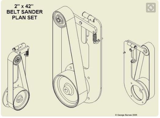

Dále jsem propátrala sbírku námětů na pásové brusky , také z nožů.cz i jiných zdrojů ...
Doplnila jsem výkresy atd. ,DXFka nejsou a míry jsou "imperiální" :(
Na nožích probíhala akce kdy byly vznášeny připomínky a laskavostí zdejšího člena fora vznikla velice povdená konstrukce.
Doufám ,že se nebude zlobit ,proto píši neadresně ..

Krásná práce, doplním jeho info přes SZ:
"Ta stojina je vysoká 450 mm a napínání pružinou je vidět na druhé fotce co jsem přidal do fora. Spodní kolo jsem nechal uřezat ve Feroně v šířce 60 mm, ale protože příruba motoru je "vydutá" dovnitř a hřídel je pouze 40 mm, tak jsem musel odsoustružit osazení aby kolo sedělo co nejvíc na hřideli a ponechal jsem šířku kola pouze 51 mm. Není bombírované , pás stejně moc necestuje ale jestli můžeš, zvol raději minimálně 55 mm pro pás 50 mm. Horní kladka má průměr 40 mm a délku 70. Ložiska jsou 6200 od SKF, kryté plastem. Regulace centrování pásu tam musí být, protože pásy jsou lepené a nejsou zas tak přesné. "

Na fotkách je varianta z usa kde potřeboval pozměnit otáčky převodem a neměl přírubový motor ...
Často bývají řemenice až pětistupňové kvůli absenci frekvenčního měniče .

Protože nejsou výkresy, tak přikládám ještě pár fotek. Dík Pavlínce za iniciativu. Třeba se najde někdo, kdo si dá práci s výkresama ...schopnému kutilovi by však měl stačit i obrázek. :D

2Miltech :
ještě prosím napiš osovou vzdálenost velké-150mm a malé kladky-40mm ..pro pás L=900mm
pro nás co neumíme do pěti počítat :lol:
jsi čerstvým majitelem a tak nějaké zkušenosti ohledně pásů ...
to si rádi přečteme /dodavatelé-ceny,výrobci,zrnitost a materiál=výdrž atd./
Re: PÁSOVKA "Miltech"
Napsal: 22. 3. 2017, 6:57
od Miltech
Tak Pavlínko, osová vzdálenost je 300 mm a co se týká pásů, tak zatím mám pár pásů (7) různých zrnitostí od 40 do 600. Informace jsem čerpal z fora o nožích a současně používám zrnitost 80. On je rozdíl dát se do výroby nože a dát brusce zabrat a nebo přerušovaně brousit podle potřeby v dílně. Můžu říct, že teď co mám tuto brusku, tj. asi 10 dní, jsem klasiku použil jen vyjímečně a to mám celkem 5 kotoučových brusek. Dvě "pořádné" na třifázové motory a tři malé 300 watové. O kvalitě pásů je toho dost na Knife foru, já jsem koupil od Haima z Přerova. Byla tady řeč o bombírování kotouče. Já jsem nechal rovný s tím,že případně bombírunk dodělám. Zatím to není potřeba, protože pás je krátký a úhel opásání hnacího kola je velký. Jiné by to bylo u 2m pásu a menším úhlu opásání. Stejně tak potřeba pogumovaného kola není nutná ikdyž by to bylo určitě lepší.
