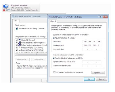

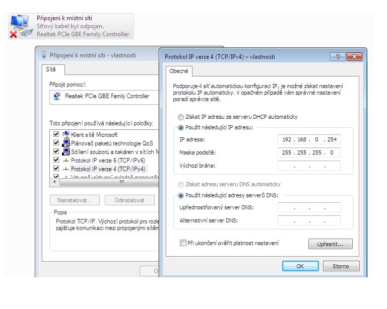

Drivery standardně běží na rozsahu adres 192.168.0.x takže je potřeba nastavit sítovku na tento rozsah.
idealne takhle

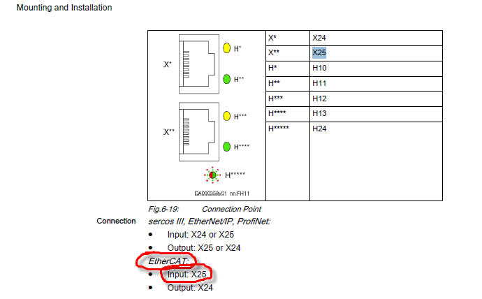

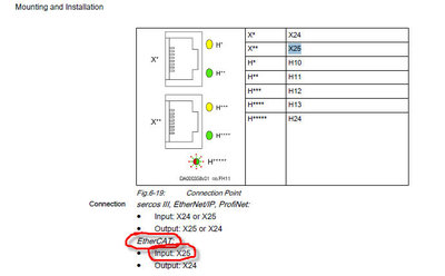

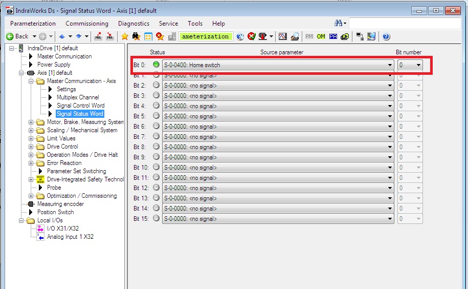

Když máme nastavený počítač je potřeba nastavit i driver. Takže pomoci čudlíků na panelu nastavíme komunikaci na ethernet a potvrdíme enter. Dal je nutné nastavit i adresu na které bude běhat. já měl tuším 192.168.0.14. ale indraworks umí projet cely céčkový rozsah, takze netřeba měnit pokud tam máte něco podobného v kontextu 192.168.0.X
připojíme kabel mezi počítač a driver do konektoru X25 (ten dole). Druhy konektor slouží pro řetězení driverů přes EtherCAT.

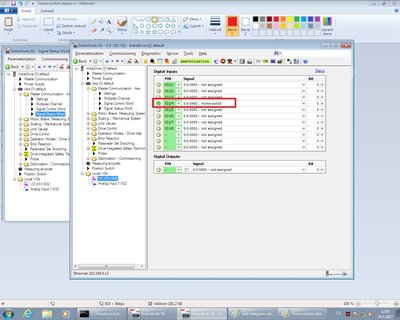

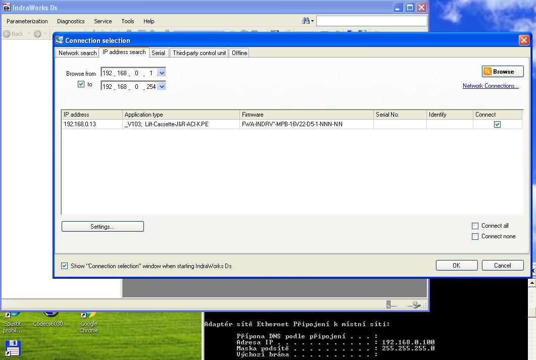

Nyní spustíme indraworks, vybereme příslušnou síťovku a necháme prohledat sít.
Když to dobře dopadne, tak se objeví driver v seznamu a můžeme ho připojit.
Zkoušel sem to pod W7 kde to chodilo pěkně ale pod WIN10 sem se s tím trápil, ale asi vlastní blbostí.

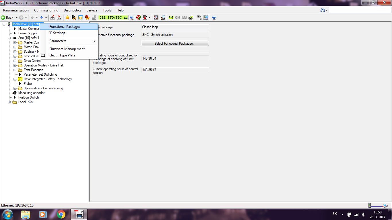

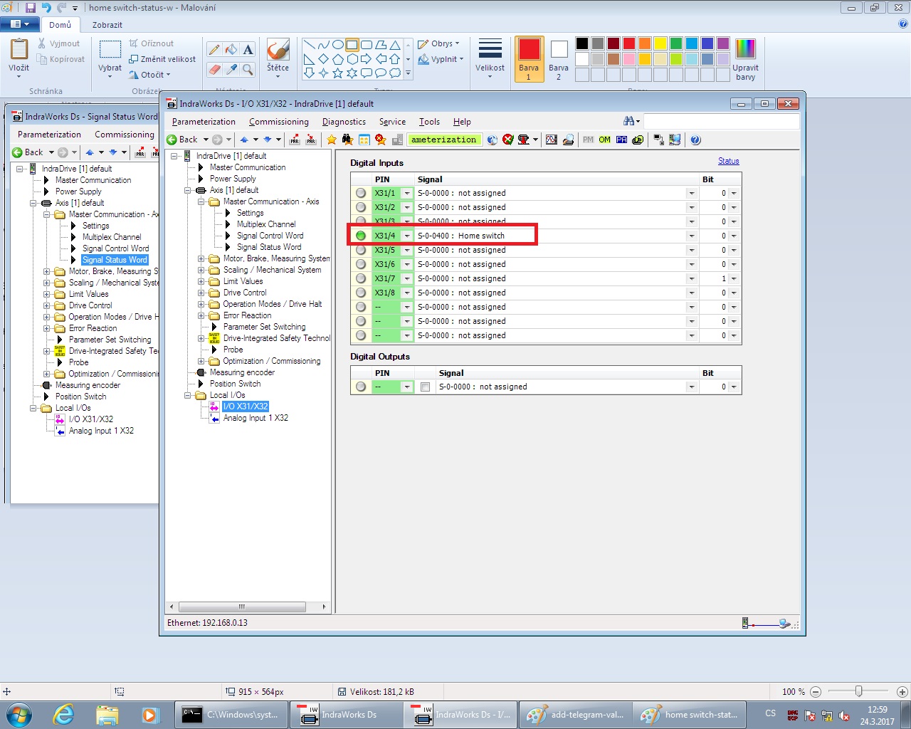

zbytek nastaveni nechám na vas. v tom nejsem moc kovanej a stejně to zaleží na servu. Mám servo siemens a nebyl sem schopnej nastavit tu hromadu parametru aby to behalo rozumne.
Těch parametrů je opravdu hodně a idealní by bylo mít servo přímo určené pro driver, ale není to nutné. Některé hodnoty jako indukčnost a podobný se pro servo ze šuplíku bez štítku dost blbě vyplňujou.
Tady jenom upozorním, že driver má funkci SBC/STO , která blokuje driver, takže je potřeba zapojit 24V do pinu 1 a3 na konektoru X49 a protože není uvnitř propojená zem, tak i 0V na pin 2.
Viz dokument GoTo-IndraDrive-Cs.pdf (lehce dohledatelný)
Když už jsem u těch dokumentu vřele doporučuji alespoň prolistovat seznam parametru a hlavně dokument CS_func.pdf kde je vše „srozumitelně“ vysvětleno.
Všechny dokumety lze stahnout tady
ftp://ftp.boschrexroth.pl/brc/IndraDrive_CS/" onclick="window.open(this.href);return false;
A až se vám podaří roztočit servo z Indravorksu a vyladit všechyn proměnné, tak můžete přejít k dalšímu neméně zajímavému kroku a to nastaveni komunikace.

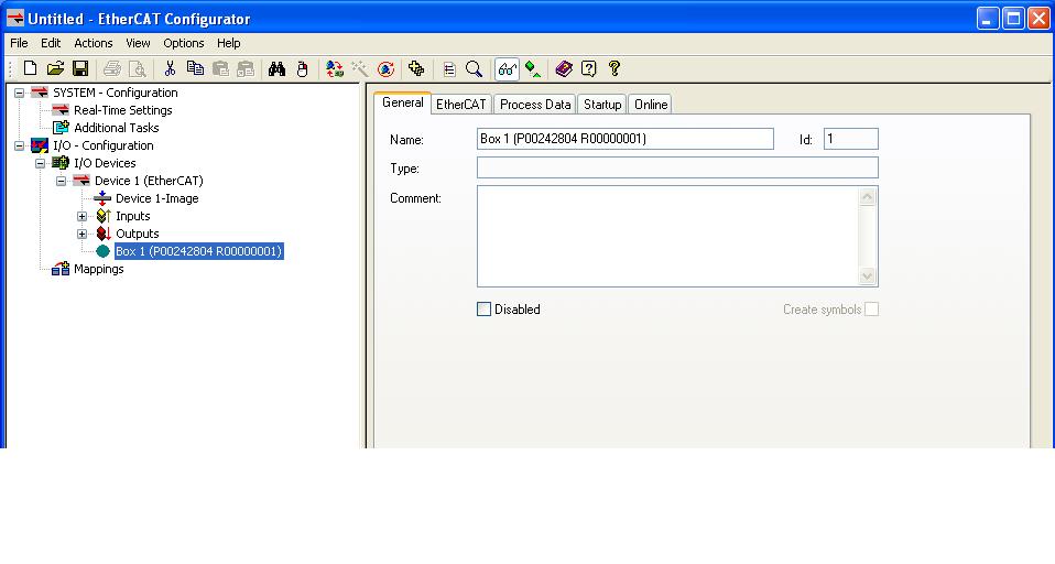

2. nastevení parametrů komunikace EtherCATu
Tady potřebujeme druhy zajímavý soft a sice EtherCAT configurator, který je také volně stažitelný zde
https://download.beckhoff.com/download/ ... urator.zip" onclick="window.open(this.href);return false;

Než spustíme vlastní Ethercat je potřeba mu podvrhnout xml soubor s konfigurací pro náš driver.
Xml s popisem rexroth druiveru seženeme zde. Je to uplně jiný xml, než bude později potřeba pro linuxcnc.
http://www.boschrexroth.com/dcc/Vornavi ... ID=p146994
v sekci Download dole
nebo tady.
IndraDrive_XML_ECat_SoE_2016_08.zip
(10.94 KiB) Staženo 649 x
V zipu je samotny soubor BoschRexroth_IndraDrive_ECAT_SoE_01V15.XML, který nakopírujeme do konfiguračního adresáře EtherCatu u mě je to C:\Program Files\EtherCAT Configurator\EtherCAT

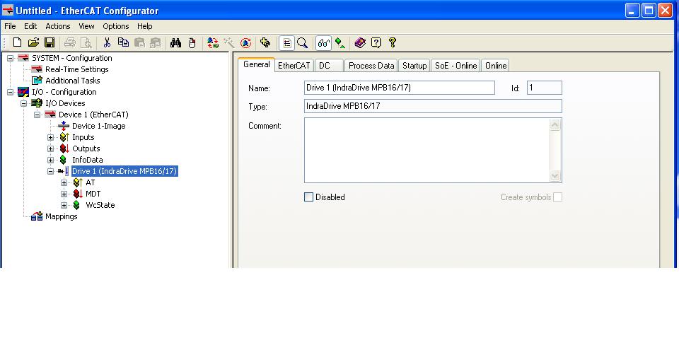

po spustěni programu provede rebuild databaze a pak už při použití volby scan device nalezne náš driver jako rexroth MPx16/17
Takhle to vypada bez přidaného xml od výrobce
a takhle když ho nakopírujete kam máte

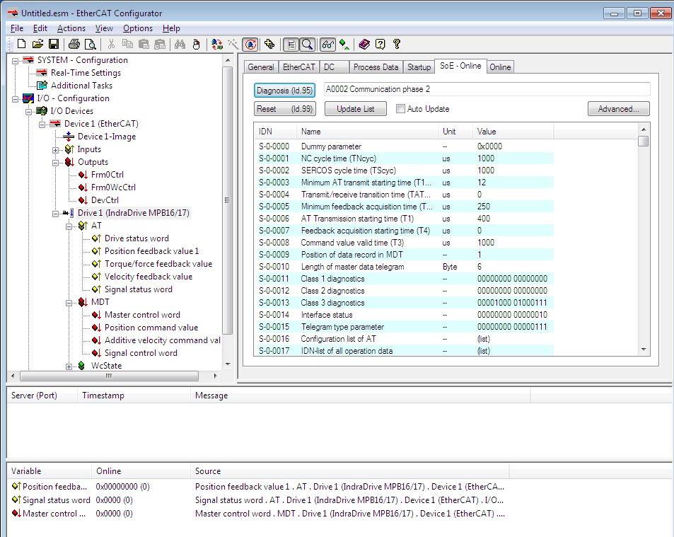

Je potřeba nastavit hodiny DC (distributed clock) EtherCat funguje tak, že umí vzit hodiny reálného času z prvního zařízení v řadě a hodiny distribuovat přes všechny zařízení.
Další velmi důležitý krok je nastavení časovaní a to konkrétně parametru S-0-0001 na hodnotu 1000us jinak si to nechce povídat. Parametr S-0-0002 není potřeba nastavovat, ten se nastaví sám z inicializace komunikace z linuxcnc. S-0-0002 je taky 1000us a odpovídá mu parametr appTimePeriod="1000000" v xml souboru pro linuxcnc a který je prozmenu nanosekundách.
Jestli se v tom ztrácíte už ted, tak věřte že bude hůř. Týden laborování mám za sebou a furt si nejsem uplně jistej kde co nastavit.
Něteré parametry lze nastavit z Indraworksu, některé z EtherCAT configurátoru, někeré pak z obou dvou a něco lze nastavit i z přikazové řákdy linuxcnc ale to je opruz.
Je potřeba se dostat v ethercat configuratoru do stavu, kdy driver dostaneme do stavu OP (operation mode) k tomu je potřeba odstranit všechny chyby které driver kontroluje při přechodu z INIT do PREOP nasledne do SAFEOP nakonec do OP.
V manualu trobleshooting jsou naštěstí všechny chybové hlasky popsané a například v parametru S-0-0021 je sezmam chyb ke kterym doslo při prechodu z SAFEOP do OP a lze si tento seznam zobrazit
V manualu parametru je u každého napsano, kdy se kontroluje napr P2-P3

Vestina parametru se dá editovat ve stavu PROP v záložce Soe – online klepnutim na parametr a editaci. V jnem stavu to haze chybu, ze je zaznam uzamcen.
Jako kontrolu že vše funguje můžeme ve stavu Ab na displeyi zkusit přidat Position feadback value do Watch okna a nastavit master control word na hodnotu 0xE000 což převedeno do binárního tvaru znamena nastaveni bitu 13,14,15 na 1 a to znamena přepnuti do pracovního režimu.
Pak by se mělo na displeyi objevit Ac a po chvilce Af a servo by mělo stvrdnout protože v tuto chvili už ho drží driver na požadovane hodnotě.
Nyní můžem zkusit zapsat nejakou hodnotu do Position command value a servo by se mělo pootocit.
Zamerne nepisu jakou hodnotu, protože to zalezi jak mate nastaveny scale osy v indraworksu a jestli odpovida prepocet na sroub a podobny věci.
Když zkusime pootocit hřídelí serva, tak se mění i hodnota zpetne vazby Position feadback value.

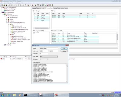

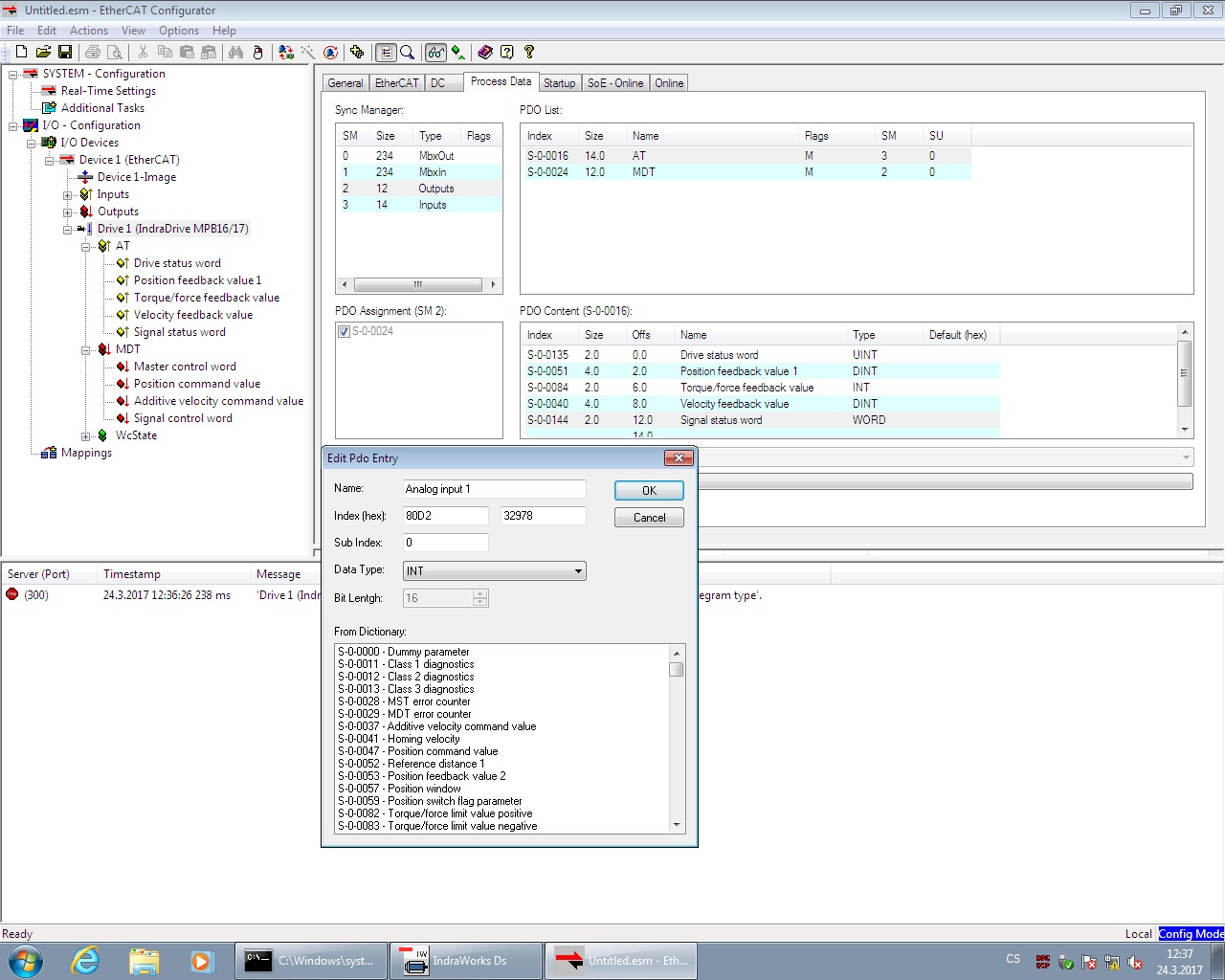

Napriklad v indraworks DS i v ethercat configuratoru temto adresam odpovidaji parametry S-0-xxxx jen je potreba je prevezt do sestnackove soustavy a doplnit ostatni udaje (format, pozici ,velikost, typ promenne)
napriklad bunka pro informaci o pozici ma adresu S-0- 0047 tedy 47 decimalne a te odpovida v linuxcnc xml souboru 0x002F hexa
k parapetrum typu P-x-xxxx se da dostat podobne jen s tim že pripocteme 2^15
takže třeba čtení analogového vstupu 1 na adrese P-0-0210 nebo jeho pridani do datagramu nalezneme jeho hodnotu tak že 210+32768 převedeno na hexa je
0x80D2
tim padem zaznam datagramu v xml pro linuxcnc bude vypadat takto
<pdoEntry idx="80D2" subIdx="00" bitLen="16" halPin="Analog-in-1" halType="s32"/>

Nyní se vrátím, jak sem nekde před půl metrem textu sliboval, k telegramu a jak si ho postavit na strane driveru.
jako první je potřeba nastavit parametr S-0-0015 Telegram type parametr
bit 0-2 na 1
takže binarne bude vypadat treba v ethercat configuratoru takhle
00000000 00000111
Podrobnosti v manualu s parametrama
tim řekneme driveru, že ma používat vlastní konfiguraci telegramu a nyni je potrena nastrkat do S-0-0016 a s-0-0024 patřičné parametry.
v ethercat confu v záložce Process data jsou videt patřičné parametry
pak stačí vybrat nahoře At nebo MDT podle toho jestli chcete kjonfigurovat příchozí nebo odchozí data a pak dole pravou myší a insert.
v nabídce pak stačí vybrat patřičný parametr.
na obrázku je AT Analog input 1 a je tu i krasne videt decimalni i hexadecimalni hodnota parametru a take typ promenné.
timto krokem se objevi parametr datagramu i na leve strane a kdyz si ulozite soubor, tak uz nezmizi.
Na rozdil od situace kdy si parametr zadate rucne v zalozce SoE-online do S-0-0016 a S-0-0024. To taky funguje ale pri přištim spusteni configuratoru se tyto parametry ztrati. To me chvili mátlo.
Přidání digitálního vstupu do telegramu.
Telegram obsahuje vzdy mastr control word a drive status word, kde jsou (jestli sem to dobre pochopil) dva bity konfigurovatelne a je mozne si tam strcit co je potreba.
Dalsi moznost je přidat cele slovo jako Signal status word a Signal control word (jeden AT jeden MDT) kde mame k dispozici podstatne vic bitu.
ukažu to na přikladu HOME, ktery lze bud pouzit pouze jako informaci o input stavu, nebo lze (a to nebudu ukazovat) nastavit vnitrni proces driveru, kdy si houmovani vezme na sve tirko a linuxcnc se pak o nic nestara protoze si driver udela pomoci NC prikazu vse sam.
Na konektoru X31 je 8 konfigurovatelnych vstupu. Ty muzeme v indraworksu přidelit, nebo to udelame rucne v ethercat configuratoru, ale tam je to o poznani slozitejsi.
V mem driveru koukal z pinu 4 drat, tak sem ho zvolil jako home switch. jak je videt na obrazku tak dkonce sviti zelene, protoze sem ho pripojil na 24V
V pravo se pak jeste pro upresneni da nastvit patricny bit, to je dobry pro pripad, kdy nas zajima konkretni bit z celeho slova.
home switch je bitova zalezitost, takze netreba nastavovat.
Jako druhy krok je zapotřebí nejak informaci o sepnutem spinaci poslat do řídícího systemu a k tomu můžeme použít Signal status word a nastavit na bit 0 informaci o home switch.
Opet je videt ze sviti zelene a tim mame kontrolu, že home switch funguje a je namapovany na bit 0
Takhle si mužeme do systemu posílat co se nám zrovna hodí. Samozřejme za předpokladu, že telegram obsahuje na obou stranach S-0-0144 Signal status word. a pro obrácenou komunikaci ze systemu do driveru pak analogicky S-0-0145 Signal control word. Tim napriklad muzeme informovat driver aby se nahoumoval.

prikladam foto kadial sa dostanes k vyberu toho balika.
pocuj, mas nastaveny operacny mod-position control,encoder1? ked to nastavim, tak neviem prepnut menic do OM. preco?
