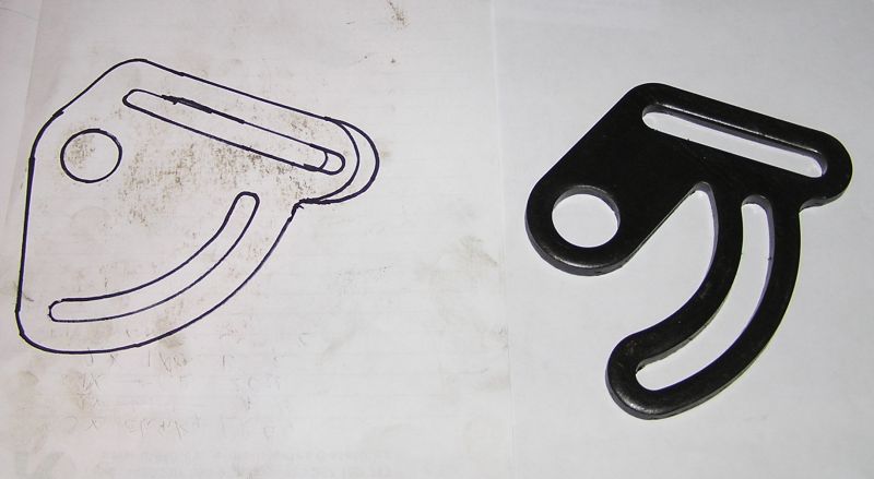

Mám prosbu. Rád bych věděl kolik by stála výroba kusu na papíře z přiloženého obrázku ze železa tloušťky 5 až 5,5 mm. Rozměry dodám.
Popřípadě dotaz na odborníky, zda by to mohlo být případně i ze slitiny hliníku - je to kulisa (držák) ozubených kol k strojnímu posuvu ze soustruhu Unimax (Proma, Seig ;-)

Proc potrebujes novou? Kontaktuj uzivatele Tumlik, ten presne takovehle veci dela a tusim ji i nabizel na aukru. Bral jsem od nej dvakrat a naprosta spokojenost. Mimochodem, proc chces zvetsovat tu tloustku?

Nejde o tloušťku tu jsem naměřil na původní kulise (5,5) myslím že 5 by také stačila. Potřebuju jinou kulisu protože bych rád upravil převody a měl tak možnost dělat mnohem jemnější závit než je nabízených 0, 4 !!!
Je tu ale jedno úskalí a to zda nebude osová vzdálenost krajních kol převodvky větší než zamýšlené převody, pak by ta kulisa byla zbytečná a musel bych to řešit jinak.

Vše beru zpět - kulisa pro zjemnění převodů je NUTNÁ takže opakuji dotaz na cenovou kalkulaci a zda by na to stačil i případně hliník.

Chápu že přesně nee, ale řádový odhad by nešel ?
Průměr diry je 20 mm, vejde se to do čtverce 120 x 100 mm.
Mně jde o to zda to bude stát třeba do 500 či 1000.
Myslíš, že by na to stačil případně i ten hliník ?

hlinik je makky, otlaci sa.

Zalezi ako casto to budete menit, ako namahat .. v principe to moze byt nejaky dural, ja by som ale dal prednost zelezu.

Měnit se to bude tak často jak budu potřebovat ;-) resp. jen tehdy budu-li potřebovat jiné stoupání závitu.

Do litru se to vejde i s postovnym a materialem vyrezano dratem(+/-0.01) z 5mm duralu (letecka jakost)
Pocital jsem velmi hrube delku rezu (obvod 400 + dira 60 + drazka 200) spise to bude min.
Bohuzel 5mm ocel nemam skladem, jsme zarizeni na dural.
Myslim, ale ze 5mm dural bude stacit az nad hlavu, pod matky musis dat ale podlozky jinak se rozmacka i ocel.

Vzhledem k původnímu materiálu i použití je přesnost až nadbytečná stačlo by bohatě +- 0,1 mm ;-)
Na ten hliník - slitinu jsem se i ptal proto, že ho mám k dispozici.
Zkusím to zatím udělat z něj. Pokud by se to osvědčilo bude to další počin k tuningu strojů Proma - Seig. Pak asi má smysl uvažovat o železe.

Ahoj, pokud na to ještě nikoho nemáš, tak to nějak zmáknem, ačkoliv jeden kus zabere více času přípravy než výroby.
Pokud by to mělo být ze železa, potom i s tepelným zpracováním.
Můžeme to vyrobit včetně tepelného zpracování.

Tome moc díky za nabídku. Nicméně je rozhodující i cena ;-)
Proto jsem se ptal kolik to může koštovat.
Taky bych rád udělal nějaký ověřovací kus, pak případně zadal výrobu.
Pokud se to povede bude možné na malých mašinkách klunu Seig/Proma dělat jemné závity (i pod 0,3 mm ;-).
