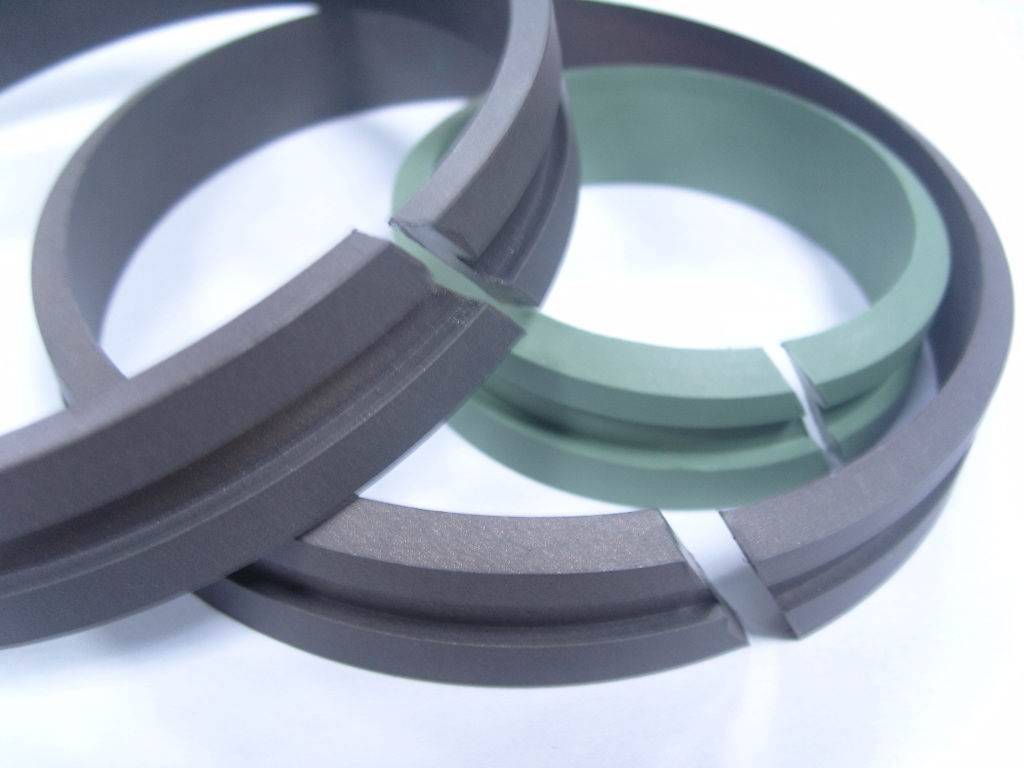

Mám doma staré bourací kladivo kde jsou vyběhaný pístní kroužky , chci si udělat nové a tak se ptám jaký je nejvhodnější materiál na tyto kroužky - kroužky jsou samozřejmě plast,.
mám doma pár kusů kulatin DELRINU kde uvádějí i toto použití - je to vhodné ?

Co to je za kladivo? Třeba téměř bezúdržbový a nesmrtelný bourací kladiva od Permonů (http://www.permon.cz/cz/vyrobky/rucni-d ... ci-kladiva" onclick="window.open(this.href);return false;) nemají pístní kroužky žádný viz např. manuál k nejmenšímu BKA 15 D http://www.permon.cz/images/produkty-pd ... -AD-CZ.pdf" onclick="window.open(this.href);return false; strana 8 (ale taky žere 900 l/min).
Kdysi jsem si repasoval takovou tu malou elektrickou srágoru (konkrétně ještě žlutej Einhell BBH 850) prakticky vhodnou tak na oklepávání omítky, ale to bylo vrtací kladivo nikoliv bourací - funkci pístních kroužků plnily O kroužky (jen jsem pryžový měnil vitonový).
Ten Derlin, jak se chová když se zahřeje? Já k němu při volbě dle použití vždy přistupoval (možná zbytečně opatrně) jako k silonu tzn. tvrdej/nepružnej a za vysokých teplot se maže. Nebyl by lepší teflon (u hydrauliky se PTFE dává při rychlostech > 0,8 m/s ale tam se médium stlačováním tolik nehřeje)?

je to el kladivo Hilti - starý model bez možnosti sehnat díly. volně vložený píst má jen O kroužky , ale píst na ojnici je celoplast a má na sobě dva pístní kroužky.
delrin má supr kluzné vlastnosti silon je proti němu sračka.
Kroužky co tam jsou teď jsou z takového šedého tvrdého plastu .

To je pístek co plní fci. kompresorku, že? Jestli má derlin tak výborné kluzné vlastnosti, tak bych si jen zkontrolovat jeho koeficient tepl. roztažnosti a jestli se moc neliší např. od zmíněného teflonu, tak bych ho použil. Přinejhorším budeš kladivo, pokud ztratí výkon, rozebírat znovupacka píše:je to el kladivo Hilti - starý model bez možnosti sehnat díly. volně vložený píst má jen O kroužky , ale píst na ojnici je celoplast a má na sobě dva pístní kroužky…

Delrin je výborný materiál na spoustu věcí, ale není otěruvzdorný. Chápu, že to není moc užitečná informace, protože nenavrhuju nic lepšího náhradou, ale asi by ses měl podívat i po něčem jiném
Novejsi Hilti co jsem rozebiral (TE-54, TE-55, TE-56) to meli vzdy obracene. Plastovy pist mel vzdy jen O-krouzek a tlouk (jak se nazyva ten volny "pist") mel pak specialni plastovy tesnici krouzek a ta TE56 pak ma jeste O-krouzek a stiraci krouzek (takove obracene gufero).
Ten plastovy krouzek byl tenky (cca 1mm) a velmi krehky. Pro nasazeni ho bylo potreba ohrat ve vode, aby zmeknul, jinak by pri nasazovani prasknul. Mel by byt z teflonu, ale nejednalo se o ten kluzky teflon podobny silonu, ale takovy hnedy s krystalickym lomem podobny tomuto

jo je to hodně starý model , dnešní mají na pístu O kroužek , ale ten materiál co jsi dal foto je přesně to co řeším . klasika bílej teflon je moc "mazlavej" taky jsem o něm uvažoval ale určitě by se vymačkal - je to bláto.
Mozna by se dalo pouzit to tesneni z toho tlouku. Ma prumer 20mm (stejne jako O-krouzek na pistu) - http://rever.store/tesneni-tlouk-hilti- ... ada_z20575" onclick="window.open(this.href);return false; a nebo ho proste nahradit tim O-krouzkem, jak je to v novejsich strojich.
Podle toho co jsem o tom čet by to mohlo být docela vhodné , pevné otěrovzdorné ,kluzné .prochaska píše:Hm, 35 mm je moc. Měl bych tu odřezky z tyčí průměr 40 ze směsi POM-PTFE, asi to taky nebude to ono ale dalo by se to aspoň zkusit.
Byl by jsi ochotný kousek toho poslat ?
