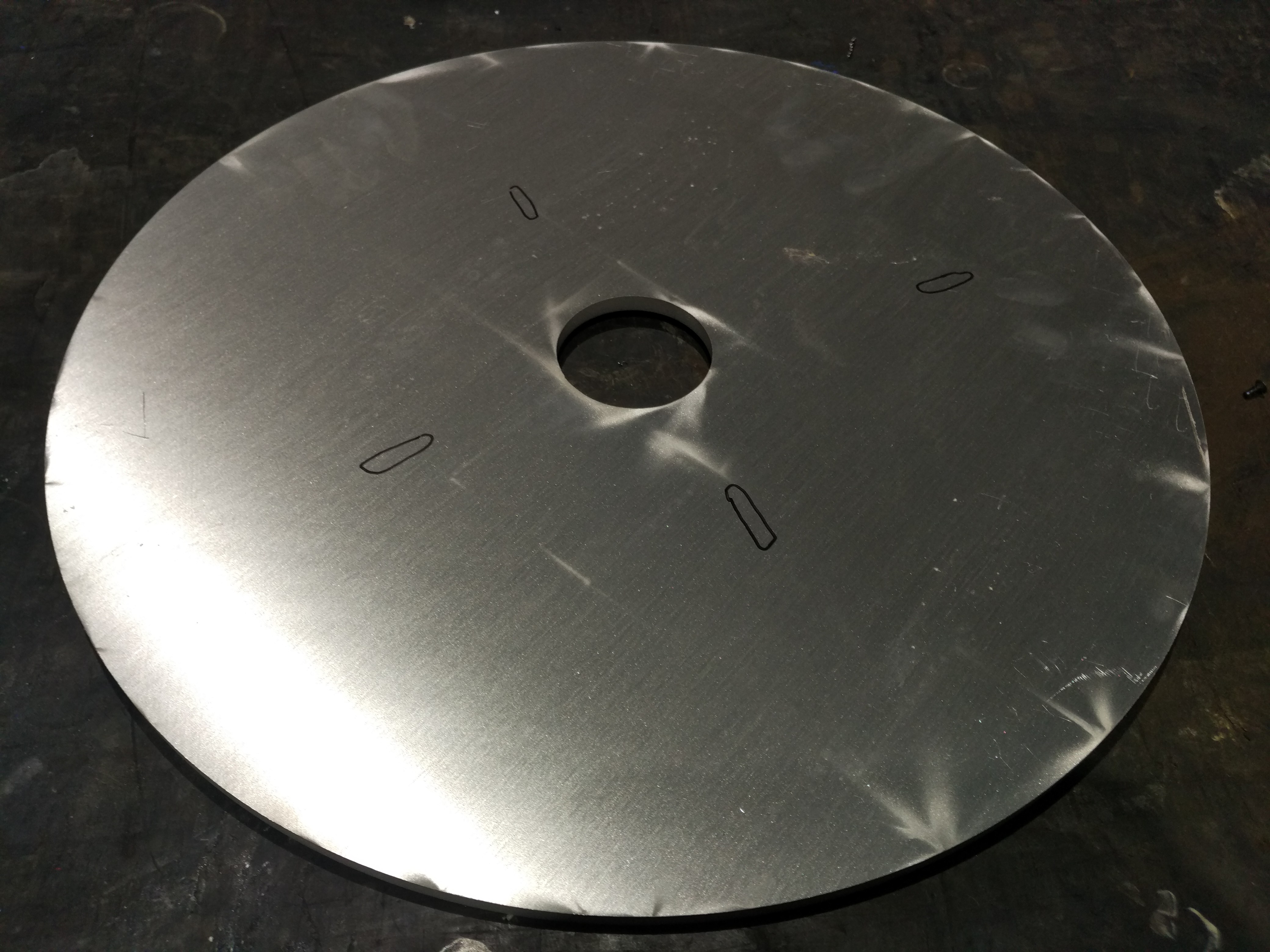

Dobrý den
Potřeboval bych poradit s frézováním drážek na ploše po kružnici
Mám tady několik výřezu z plechu a potřeboval bych poradit jestli je na to nějaký cyklus abych nemusel
počítat jednotlivé souřadnice každé drážky
protože každý kotouč je jiny některý má 5 drážek některý 3 drážky a i roztečná kružnice je u každého jiná ale drážky jsou stejné
Je nějaký způsob že bych jednoduchou úpravou jednoho programu cyklu přizpůsobil průměr a počet drážek?
Děkuji za navedení

v Heidenhainu bych to udělal otočením souřadnic

zkus hledat něco jako "transformace souřadnic"
pootočíš celý souřadný systém kolem osy toho kolečka o potřebný úhel (90 st.) a znova spustíš ten program (cyklus) pro drážku a tak dokola

drážka (resp. její dráha) je co? Jedna úsečka nebo ovál nebo ..?

Ano úsečka 20mm se zanořováním po 1mm na hloubku 4mm

v Heidnu je to cyklus
jedna z jeho verzí funguje tak, že se zadají souřadnice středu, délka, šířka, hloubka, úhel natočení proti ose X, pr. nástroje, hloubka záběru
nástroj se po rampách dle hloubky záběru dostane do příslušné hloubky a pak v hloubce objede obrys drážky načisto, šířka drážky může být větší než je pr. nástroje
docela by mě zajímalo, jestli LinuxCNC něco takového umí také - tím míněno jako vestavěný cyklus, rozepsat do G kodu to samozřejmě jde

Oni tam jsou pruvodci kde to naklikas a on to rozepise do gecek
Na to pootoceni hledej G10 L2

V tom případě by by to šlo docela snadno přes parametry + podmíněnou smyčku + sin/cos (příp. LinuxCNC podporuje polární souřadnice).. třeba, možností je vícero.

A umí otočit souřadný systém?

http://www.cnccookbook.com/CCCNCGCodeG6 ... tation.htm" onclick="window.open(this.href);return false;
tady to máš popsané, nicméně nezkoušel jsem to .. ono jakmile jednou přičuchneš ke CAMu tak i takovéhle jednoduché věci nebudeš řešit psaním G kódu, ono to začne jednoduchou drážkou, pak zjistíš že to bude otřepené a budeš to chtít ještě odjehlit a další a další koplikace.. které v CAMU vyřešíš mnohem snadněji.. a ani nepotřebuješ CAM rotaci souřadného systému umík dejakej editor Gkodu

G10 L2, parametr R, asi lepší nápad, než můj sin/cos.
