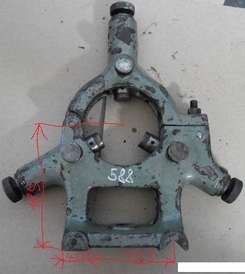

Koupím pevnou lunetu na soustruh volman N18, možná pasuje i ze soustruhu SN20, či jiného soustruhu. Rozměry jsem dokreslil v malování do (staženého) obrázku. Šířka základny 125 + 40mm a výška po střed 185mm.

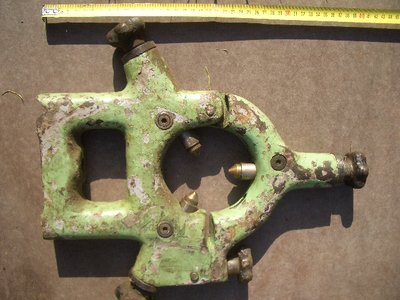

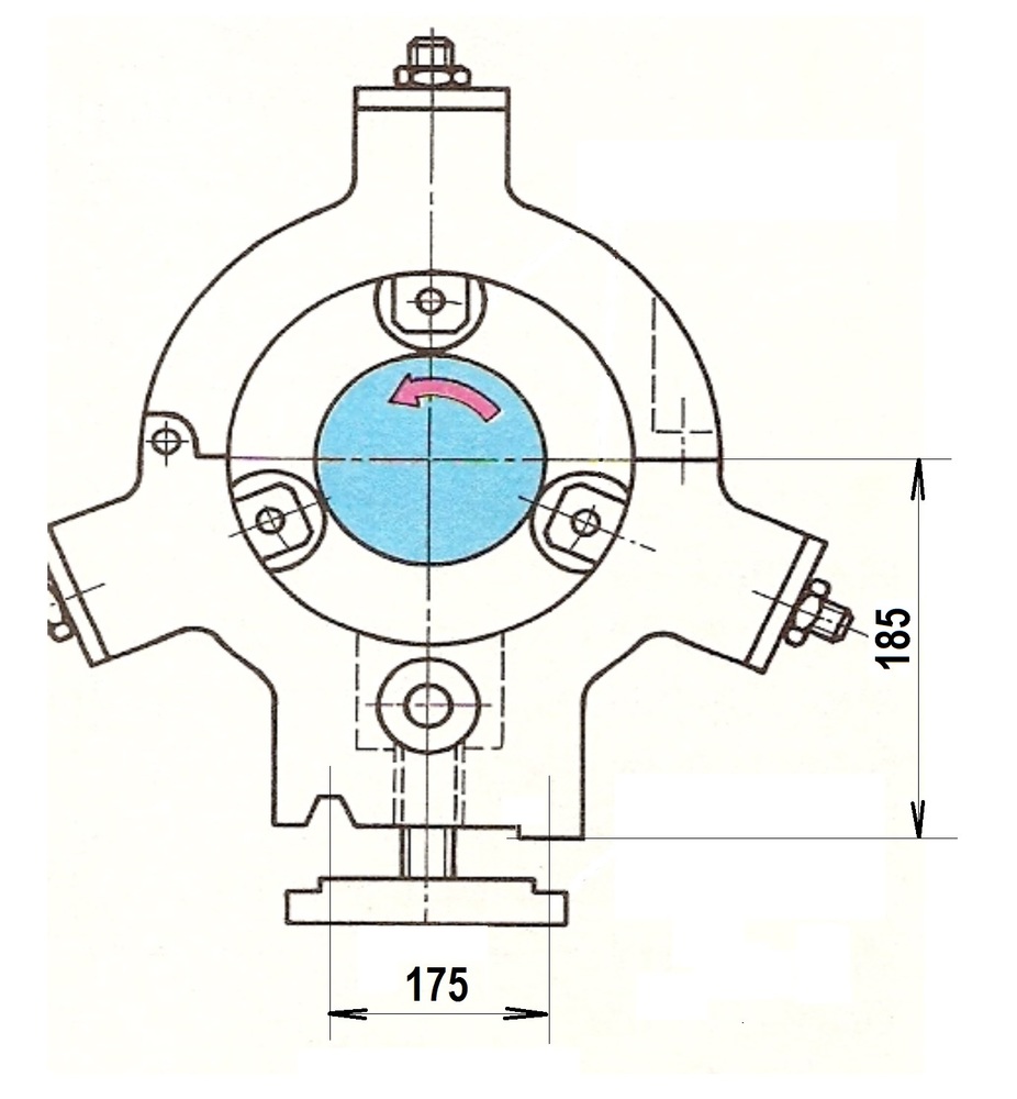

Dovolím se připojit se svojí poptávkou do tohoto vlákna, protože jde o lunetu pro téměř identický stroj. Pokud byste prosím někdo věděl o lunetce pro nástrojařský soustruh Volman NN18, budu moc rád za tip nebo nabídku. Přikládám náčrtek, jinak vypadá vizuálně shodně, jako ta na spodním obrázku od "radek01".

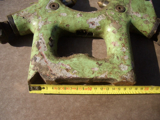

Co tahle,je trošku vyšší(určitě by se dala min. o deset snížit),ale ta rozteč by mohla sednout..

david.1 píše: 17. 10. 2018, 9:59 Co tahle,je trošku vyšší(určitě by se dala min. o deset snížit),ale ta rozteč by mohla sednout..
Díky moc, na první pohled skoro jako ta originálka, co u něj mám (jen nejde rozhýbat a je napoužitelná) Snížení by problém nebyl, ale ta šíře je podle mě asi malá. Já mám od středu prizma na střed pojezdové plošky 175 mm, ale tady je těch 175 celková šíře. To by asi neklaplo. No já to ještě jednou zkontroluji a dám vědět. Jinak přesně taková by se mi moc líbila.

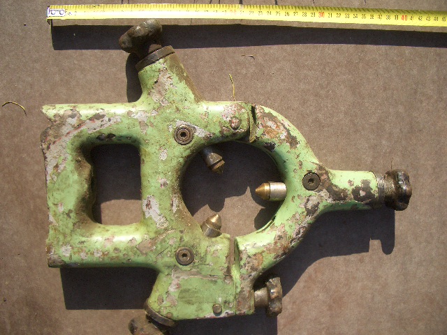

S úpravou lunety to v praxi neni tak jednoduchý jak by se mohlo na první pohled zdát. Zrovna tyhle typy na úpravu moc vhodný nejsou. Maj i vespod dutinu, takže pevnou základnu odfrézuješ a dotahuješ lunetu už jen na hranu stěny odlitku. Taky se luneta blbě upíná a je potřeba si na ní nejdřív podle spodní základny vyfrézovat upínací plochy (dosedací). Upravoval jsem několik lunet a ze zkušenosti bych sháněl lunetu nižší a udělal mezikus jako jsem jsem to tvořil třeba tady https://zbynaaa.rajce.idnes.cz/podlozka ... truhu_E2N/
a nebo udělal celou novou třeba jako obrobenej svařenec a použít z nějaký starý lunety čepy.
Tady je ještě jedna úprava lunety kterou jsem prováděl a nafotil. https://zbynaaa.rajce.idnes.cz/uprava_l ... _soustruh/

Tahle je z SV 18R.
Dopasoval jsem ji na tu SN 400ku. Zespodu chybelo 15 mm a melo to opacne osazeni na loze. Tak paaovina, ofrezovat, vyfrezovat osazeni a prisroubovat.
Ma to dutinu a hodne tenky steny...

Jen je hodne mala. Nad suportem mam tocny prumer 280 mm a do lunety se vejde cca 80-100mm.
Mam v hlave, ze udelam vypalek z 40 mm plotny, na delicce osazeni na doteky a doteky prws loziska. Ten bronz nic moc...

Jasné, rozumím. Je pravda, že tyto typy jsou takové hodně duté skořápky. Ale co je vynikající nápad a řešení je to s tou menší a podložkou! To je super, takhle to asi vyřeším. Tu podložku si můžu udělat přesně na míru podle svého. Díky za fotky a radu, asi to tak udělám.

Wurm: on ten odlitek ani není moc přesný. Do univerzály jsem upnul větší šestihran a vyladil tak, aby to "hrálo". Utáhl doteky, změřil od lože a pak výškově doladil tu podložku na frézce...
