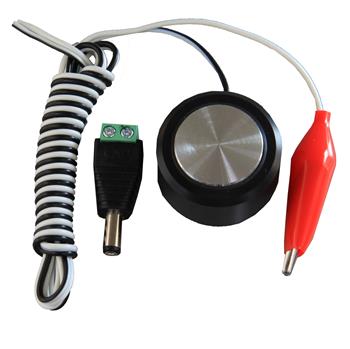

Ahoj všem,
ve skříni jsem našel sondu pro Zetkovou osu na gravirování, používám oddělovací desku CNC IO BOARD z CNCshopu + M542 drivery. Máte nějakou zkušenost jak případně zprovoznit tenhle jednoduchý přípravek? Momentálně nastavuji zetko dle etalonu a v rámci modelářské práce by mi to mohlo značně zjednodušit a zrychlit nastavení. Ahoj Pepa

Díky, myslíš že můžu zapojit tu sondu na " zetkový koncák"??? Koncáky mám současně s E-stopem na jedné svorce. Nebude to dělat nějakou neplechu? Kolegové mě strašili s opačnou polaritou apod. Nicměně mám modelářskou frézku kde základ je překližka, tak by to snad neměl být problém.

Chápu základní princip Z-sondy. Jenom se utvrzuji, že má myšlenka zapojit sondu do vstupní svorky 12 oddělovací desky a pak následně vše nastavit v machu je správná. Samozřejmě že sonda nebude a není koncákem. Spíše jsem tento vstup označil dle návodu ... viz příloha výše. Pepa

jasně, Z-koncák je spínač a sonda je také jen spínač = je to záměnné, žádný problém by neměl nastat, pochopitelně to v Mach nutno správně nastavit.
snad jen - koncák bývá rozpínací a sonda je spínací - tedy ještě to otáčecí zatržítko.

Jen poznámka.
Taky mám podobnou věc, dostal jsem ji ke své čínské frézce. Zásadní slabina je podle mě v tom, že to má fungovat jako spínací kontakt a nemá to žádnou "záchrannou brzdu". Takže pokud ti z nějakého důvodu kontakt selže (upadne krokodýlek, upadne drát, shodou okolností se strefíš na nějaký kousek třeba keramického bordelu nebo co já vím co), tak se ti fréza láskyplně zaboří do toho stojánku.
Tak jsem si místo toho udělal bastl (furt zůstal ve fázi bastlu :-( ), který má tu dotykovou desku odpruženou a při větším stlačení zatáhne na e-stop.

Ahoj chlapi, tak jsem brouzdal po netu a hledal dle Vašich nápověd postup pro instalaci Zet-sondy. Sondu jsem zapojil do desky a funguje v tom ohledu, že zapnu AUTO TOOL ZERO a při kontaktu se zetko zastaví a povyjede o 3mm nahoru. Dle návodu na netu jsem našel, že v PORT AND PINS se nastaví probe (to mám nastaveno) a zároveň se nastavují další hodnoty do AUTOMATED SETUP OF INPUTS nahraje se prográmek a je hotovo. Jenom... já mám verzi 1.83 a tam tohle nastavení není respektive, nastavil jsem probe a co dál? Nevím jak mám program který otvírám ve VB SCRIPT EDITOR uložit a kam? Zkuste mně prosím zase o kousek posunout :roll: V manuálu jsem taky nic kloudného nenašel :cry: Díky moc Pepa
